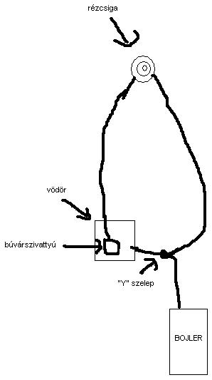

Van már tervünk is, csak csinálni kéne. Lerajzoltam, és a képet mellékelem. Bocsi, ha eléggé kivehetetlen a dolog, de csak így sikerült ![]() Na egy kis jelmagyarázat. A rézcsigát ugyebár hevíti a naptányérban fókuszált napenergia. Kis mennyiségű víz lassan átfolyik a rézcsigán, míg el nem éri a megfelelő hőmérsékletet, melyet egy hőmérővel mérünk. ( A hőmérő leírása, kapcsolási rajza fenn van itt HE-n. Bővebben itt Magát a termosztát részét nem építettem meg, csak a programozó áramkört, hogy gépre lehessen vinni a mért adatokat, és rögzíteni. A mellékelt program nem alkalmas az adatok rögzítésére, ezért az informatika tanárom segítségét kellett kérnem.) Amikor elérte a megfelelő hőmérsékletet, akkor az Y szelepet "átbillentem" a másik állásba, és a meleg víz belefolyik a bojlerbe. Az szelep eredeti helyzetbe állítása után újra feltöltöm a rendszert hideg vízzel, és kezdődik az egész elölről. Nyílván ezt jó lenne automatizálni. Hát ott még nem tartunk. Először legyen meg ez, utána ráérünk tökölni vele... Mi a véleményetek?!
Itt azért több dologgal tisztában kéne lenni. Mi a cél? Működő rendszer demonstrációs céllal, vagy tényleges napenergia hasznosítás? Tisztában kell lennetek a begyűjthető energia mennyiségéről, ehhez kell méretezni a rendszert ( szükséges tároló térfogat, hőfok, áramlási keresztmetszet, sebesség meghatározása). Minél magasabb hőfokra van szükséged, annál rosszabb lesz az elérhető hatásfok, ezért kell már az elején tisztázni a felhasználás célját. Szigetelni az egész rendszert, különös képpen a "réz csigát". Vizsgálni kell a begyűjthető, illetve a begyűjtött energia mennyiségét (a rendszer, illetve egyes elemeinek hatásfokát), a felhasznált anyagok minőségét, megtérülést (bekerülési költséget, működéshez szükséges energia mennyiségét, milyen energiát váltasz ki), stb., hogy tudjátok mit csináltatok, min kell vagy lehet még javítani. Egyáltalán mi a szerepe a vödörnek?
A vödörre azért van szükség, mert a mini búvárszivattyúnak állandóan vízben kell lennie ugyebár. Ezt csak úgy tudod elérni, ha beleteszed egy edénybe, amibe van valamennyi víz. És ennek a víznek el kell lepnie a szivattyút. Az a vödör lehet akár egy Chapis konzerv is, a lényeg az hogy abban álljon a víz.
Mi a cél? Működő rendszer demonstrációs céllal, vagy tényleges napenergia hasznosítás? Az én esetemben, a demonstrációs cél a lényeg. Bár ezt mindenki tudja hogy valamennyire működik a dolog, az OM mégis volt oly rendes és kiírta ezt a pályázatot, hogy a diákok akik részt vesznek benne okosodjanak. Fraba

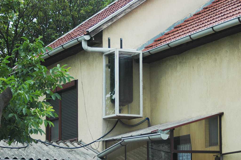

É is belefogtam építésbe.Falra lassan felkerül a 120literes bojler lekopaszítva, festésre vár, lyukak kifurva már.A tartálykollektor köré üveg lesz téve, így nem melegíti a levegőt, ha hirtelen lehül az idő.reggel 9től kb éri nap és utánna este mikor már majdnem lemegy akkor meg a fürdéssel bemossuk a vizet belőle a benti szokványos villanyos boilerünk bemenő hidegvizére csatlakozva.Az 1-es boilerbe ami kinn van abba meg belefolyik a hideg víz közben és felkészül a másnapra
![]() Azért is tetszik ez a rendszer, mert nincs benne mozgó alkatrész, elektronika, baj sem lehet vele.És szerintem angyon jónak kell lennie a hatásfokának. Majd lesznek képek.

Na ma (máj.24-én, szombaton) bementem a suliba, aztán lemértem egy sráccal a dolgot. Majdnem úgy csináltuk, ahogy azt ábrázoltam egy képen. Ezt feljebb megtaláljátok az egyik hozzászólásomnál. A különbség az volt, hogy az "Y" szelepet nem vettük meg, illetve a csiga kimenetét visszavezettük a vödörbe, így az előzőleg felmelegített vizet melegítettük tovább. A probléma a következő. A szilikoncső, amit beszerzett a projektet felügyelő tanár, az egy rakás hulladék. Míg a rézcsigához eljut a melegített víz, illetve míg a rézcsigától a vödörbe eljut a víz, addig kb 15-20 celsius fokot vesztettünk a dolgon. A cső hossza kb 2*2m. Igaz a vödör sem hőszigetelt, hanem csak egy sima mezei vödör, de akkor is 20 celsius fokot bebuktunk... Mértük az abszorbernek a hőmérsékletét, illetve a vödörben lévő víz hőmérsékletét, és a kettő közt mindig 15-20 celsiusfok különbség volt. Pl. az abszorber ha 75 fok volt akkor a víz csak 55. :S:S A kísérlet kb 3 órán át tartott, ebből 2 órán keresztül volt felhő. Olyan 30-35 fokot sikerült emelni a víz hőmérsékletén. és kb 4-5 liter mennyiségű vizünk volt a vödörbe :S Tehát nem valami hatásos eszköz... :S
Hali majdnem kész a bojler a falon cucc. csak még sok a hézag. jelenleg 34fokos a víz benne alul , a gyári hőmérő szonda helyén.Jól be kell szigetleni, hogy zárt legyen a levegő, és hátha több lesz a hőfok. Ha valaki most akar elkezdeni ilyet akkor ne várjon magas hőmérsékletet. Ha magasat akar akkor hosszu fekete slag és villanymotor kapcsolgatva bemossa a meleget a tartályba.Csak így lehet magasabb hőmérsékletet elérni.A napi 5,5kw os átlag fogyasztásunk lement 3-3,5kw-ra.Soha nincs kihasználva a víz.Éjjel mire mindenki lefürdik még minfig van 100liter 30fok fölötti vizünk.Reggelre lehül 25fokra kb mostanába.

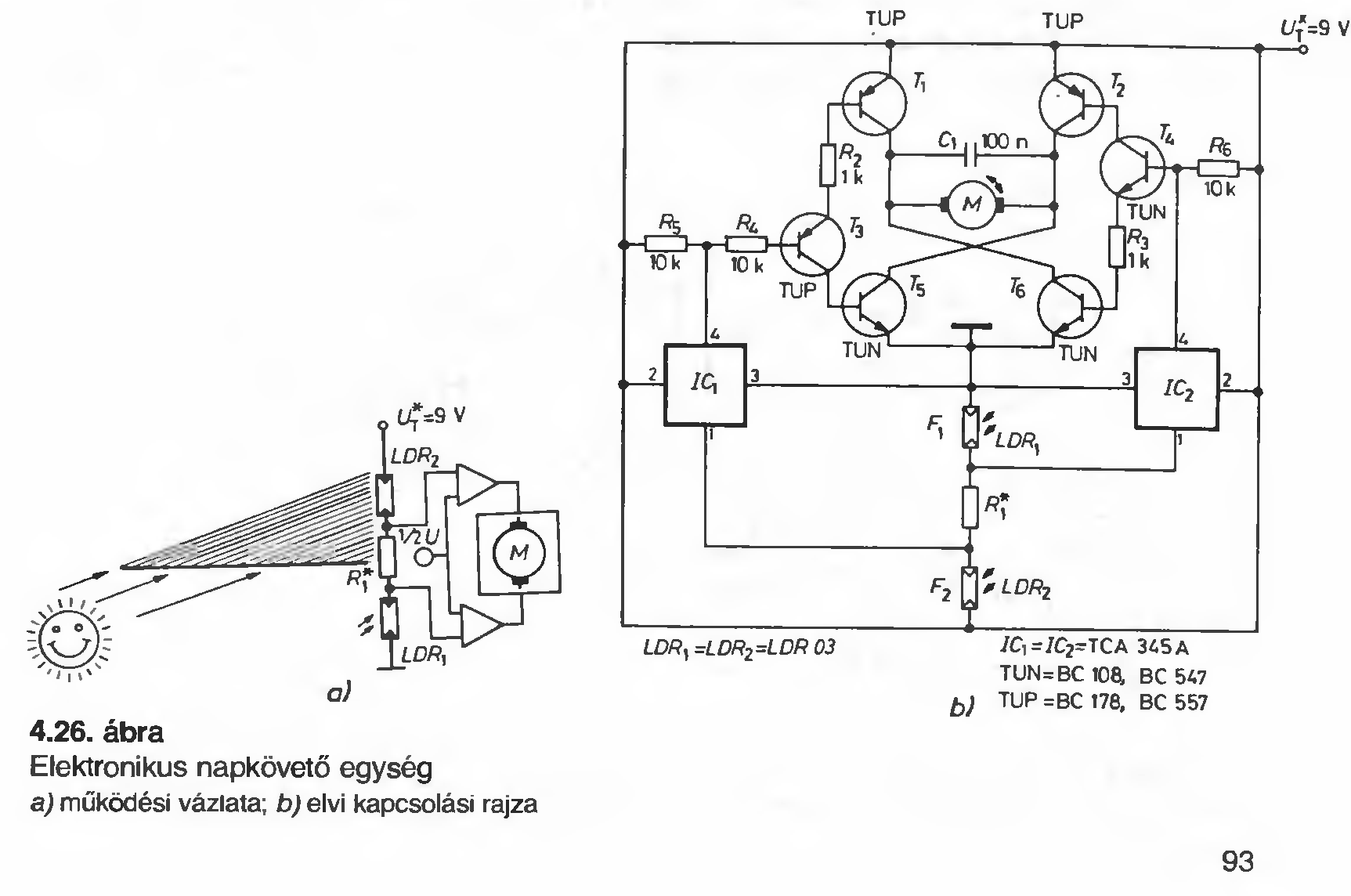

Van egy könyv:
Ha jól emléxem az Elektronikai receptek 2-es kötet, de utánanézek. Abban pont egy napkövető elektronika van megcsinálva.

Nos megtaláltam:
Ferenczi Ödön: Elektronikai receptek III. 91. oldal. Mellékelem a leírást és a rajzot, hogy mennyire működik nem tudom még nem építettem meg.

Nyáron a kinti tartály melegíti elő a vizet s az folyik be a hideg csövön a benti tartályba. Most télen a vegyes tüzelésű kazán kéménycsövére készített tartály 6 óra körül már 50fok felett van, és este mikor fürüdünk azt mossuk be a benti tartályba. Sokszor melegebb mén a tartályba mint ami kifele jön a zuhanyzó fele mert a termosztát 50fokra van állítva. Nappal 30fokos meleg víz marad a kazán meletti tartályba de akkor se 16fokos mint ami az utcáról jön. Napi átlagunk 1-2kwra jön ki így. És ingyen van a többi dolog.
Szia! Külső - belső tartály térfogata?Nem okoz gondot, hogy lehűtöd a kémény kimenő hőmérsékletét? Kátrányosodás? Hogy oldottad meg a víz melegítését? Csőkígyót tekertél köré? Kíváncsian várom válaszod.
Külső az 120literes síma lebontva a borítás alábbi linken nézd meg!
A belsőnek mellékelem a fényképét. Kb 50literes, próba még. Elsőnek folyt rendesen a kondenz víz lefele, de bele lett heggesztve a pipa az aljába s így már ha folyik bele folyik egy kis lemez miatt a kazánba. Szerintem nem nagyon hüti le a kimenő füstöt, mert még forró a vas cső fölötte is. Kátrány? Biztos van nem foglalkoztunk vele. De ha végig gondolod a gyári fa tüzelésü boler is így müködik, csak az sokkal hosszabb a melegítő tere.Magas a cucc. |
