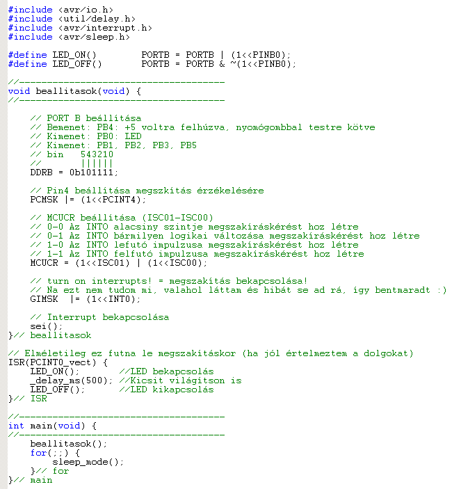

(#) vzoole hozzászólása Jan 8, 2009 /
Egy kis (lehet nagy) segítség kéne megszakítás ügyben.
Alapgondolat, hogy energiatakarékos módon szeretnék gomblenyomást figyelni.
A program csak elméleti... gomb lenyomásakor felvillant egy LED-et. ATTiny45 procival.
Már elég sokfelé keresgéltem a megoldás, sokféleképpen kipróbáltam, de nem működik.
Sajnos még sok minden nem világos AVR-ékné.
Maga a program:

A fordítás hibaüzenet nélkül lefut.
Valaki hozzáértőt megkérnék hogy rakjon rendet a fejembe.

(#) vzoole válasza vzoole hozzászólására (») Jan 8, 2009 /
Na feladom...
Beszurom képként
(#) Lucifer válasza vzoole hozzászólására (») Jan 8, 2009 /
Szerintem kevered a port change (PCINT0..5) változását és az INT0-t figyelő megszakításokat.

  1. GIMSK  |= (1<<PCIE);
illetve a
  1. MCUCR = (1<<ISC01) | (1<<ISC00);
nem kell.

(#) vzoole válasza Lucifer hozzászólására (») Jan 9, 2009 /
Köszönöm, így működik.
Átnéztem az adatlapot megint, most hogy tudtam a megoldást már érthetőbb volt.
Viszont PCINT-nél nem tudok "hardveresen" felfutó, lefutó élt megkülönböztetni?!
Ami jól jött volna, így azt szotveresen kell megcsinálni?!
Ja és hogy kell hosszabb kódot beszurni rendesen?
(code) (/code) ezzel próbáltam de lemaradt a nagy része (persz szögletes zárójellel)

Nah ismét egy jó kis AVR programozás kédés egy kezdőtől .Úgytettem ahhogy javasoltátok és félretéve a Pascal Delphi valamint PLC programozási tudásom, megtanultam C- ben programozni... Nah mármost, az én kérésem kiterjedne arra hogy valaki nem-e tud olyan irományt amiben megtalálom az AVR utasitáskészletét, #include behivásokat, nah meg az AVR-ben található függvényeket?
Ha idegen nyelvü az nembaj mert úgyahogy megértem a 3-as angol érettségimmel , deha van magyar akkor azt előnyben részesiteném
Ha valaki tud segite azt nagyon szépen megköszönöm és hálás leszek érte!!
