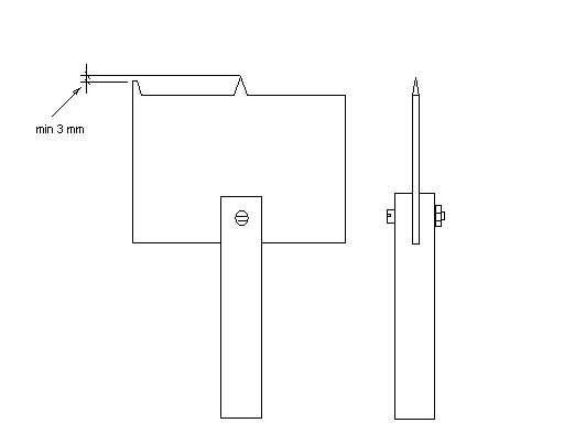

Nagyméretű furatok készítése lemezre.:
Ha van akkora fémfúró, ami kell, akkor vezető-csúcsot kell neki köszörülni ( szerszámköszörű szükséges + némi hozzáértés az élszögekkel kapocsban, de fafúró is használható, de az veszélyesebb művelet, mert hajlamos felkapni a fúró az anyagot. Ha nagyobb kell, akkor gépi fűrészlapból szoktam megcsinálni a méretet ( vezetőcsúcs ! ), ide kell az egyik szélére egy vágóhegy Alkalmas még a gyári koronafűrész ( csak müanyag és alu !!! ) abból van 150 mm-es is . Toló-poti helye: flex ( sarokcsiszoló ) + 1 mm-es vágókorong + gyakorlat+ érzék a finom munkákhoz nehéz szerszámmal.
