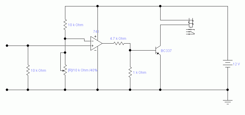

Szeretnék egy olyan kis egységet készíteni amely 12V tápfeszültségről működne és amennyiben egy vezérlő szálon kap egy 1-10V közötti melyet egy heli potméterrel be lehet állítani pl: 3,4V-ra, akkor egy relé behúzzon. Nagyjából ennyi, annyit tudok, hogy LM393-al kellene próbálkoznom.
Azt elfelejtettem, hogy kapcsolási rajz kellene nekem a vezérlésről! Köszönöm
Hello, igen, az az IC jó lenne, Egyik bemenetre a "referencia" 3,4V, a másikra a figyelt feszültség, a kimenetre pedig egy tranyó hajtaná meg a relét. Ha jól értelek...Van valami áramkörszimulátorod?
Ez az én verzióm...valamelyik poti a "beérkező" feszültséget imitálja, a relé a két feszültség egyezésénél vált, Tranzisztor egy általános kisáramú típus, a dióda is, pl 1n4001. Az IC végül is bármilyen OPA lehet, 741 is becsületes nevén LM741, vagy uA741...Ha esetleg az OPA nyitott kollektoros kimenetű, mint az LM393 is akkor kell még oda a Szabi féle 1k... (biztosan jól méretezte..)
![]() Azt ajánlom, ne menj biztosra, előbb drótozd csak össze, ha fut a gép, akkor csináld véglegesre...
