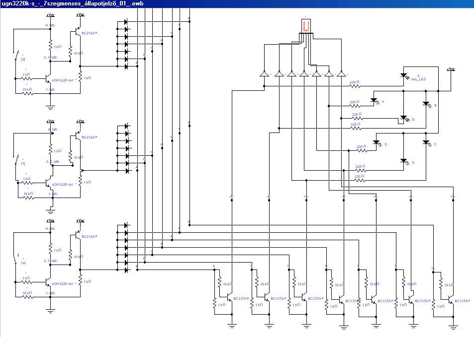

(#) _JANI_ válasza Sebi hozzászólására (») Okt 17, 2006 /
Bocs. Ez egy másik téma válasza de ide tartozik... :hawaii:
Egy példa az UGN3220K-s HALL-szenzorra:
(#) _JANI_ válasza _JANI_ hozzászólására (») Okt 17, 2006 / 4
Tudtam, hogy enyire nem lesz egyszerű!
Én egy ilyen logikai hálózatból szeretek elindulni, ha kombinációs hálózatot kell tervezni és ah kialakult a kész
„forma”
csak utánna kezdem átdolgozni logikai kapukra. Ez az elrendezés jobban szemlélteti a kapcsolást, mintha egy képlettel írnám fel. Persze annak is megan a maga előnye, pld a komplex forma és a nagy rugalmasság mivel nincs előre kialakítva a logikai szabály!
Ez egy minta! Természetesen a többi fokozatot értelemszerűen kell kialakítani, és azt feltételezem, hogy mindíg csak egy bemenet lesz aktív. Ha több bem. is aktiv kapcsolt állapotúvá tud válni, akkor egy kizáró kapcsolással az alacsonyabb szintek kimeneteit le kell tiltani a pontos kijelzés érdekéden...
