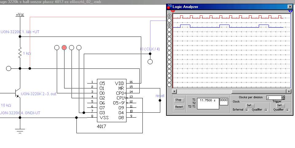

(#) _JANI_ válasza source2 hozzászólására (») Okt 7, 2006 /
Itt az UGN... kimenete és a CD4017-es kapcsolata lett szemléltetve... De nekked
„source2”
, és csak neked itt a 4osztásos változat...

(#) source2 válasza _JANI_ hozzászólására (») Okt 12, 2006 /
nem sikerült összedobni a kapcsolást :S, mert nem tudtam nyákot csinálni : , az öszi szünetbe biztos megcsinálom, és átállok a fotozásos eljárásra...
egy kis apró változtatás lenne a kapcsoláson 2,3 illetve 4-el kellen osztani és lehessen állítani, már kigondoltam hogy legyen (jumperral), univerzitás miatt kell
