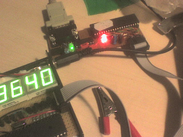

EBBEN a hsz-ben van egy egyszerű égető és hozzá egy program! A mikrovezérlő firmware INENN tölthető le a fordulatszám mérőhöz. Az AtMega8-ból ha TQFP tokozásút használsz, akkor az ISP lábak a következők: 3-5-21 GND (30-as is a rajz szerint) 4-6 VCC (10,18) 15 MOSI (Master Output Slave Input) 16 MISO (Master Input Slave Output) 17 SCK (Serial Clock) 29 Reset (10-15Kohm-on felhúzva VCC-re!) Ezeknek a lábaknak közvetlenül az ISP (tüskesorra) kell menniük! Tüskesor helyett ilyen kis áramkörnél érdemesebb csak forrszemeket csinálni, mert ha egyszer fel van programozva, akkor olyan, mint a Linuxos gép, a szoftver addig megy, amíg van alatta élő hardver!

A mikrovezérlő adja meg a minimális és maximális tápfeszt, ami az adatlap szerint: Operating Voltages – 2.7 - 5.5V (ATmega8L) – 4.5 - 5.5V (ATmega8). Esetünkben az áramkör egy CR2032 típusú 3V-os lítium elemről van megtáplálva, kb. 3,3V-ra van pufferelve a 10µF-os elkóval. De az áramkör 5V-os táplálással is működőképes! A két kép jól mutatja, hogy kis PAD-okra vannak kivezetve a programozáshoz szükséges pinek. Természetesen, segítek amiben tudok!

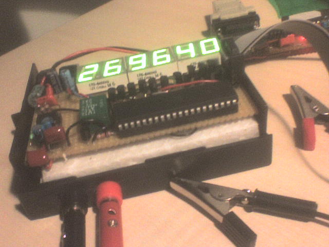

Gondoltam, veletek is megosztok pár képet a készülő induktivitásmérőmről. Egyelőre csak frekvenciát mér(100uH+3.3nF).
Hát ha a belső RC-oszcillátort használod, akkor F_CPU/1024. Ezt programozáskor tudod kiválasztani, lehet 1,2,4,8 MHz.
