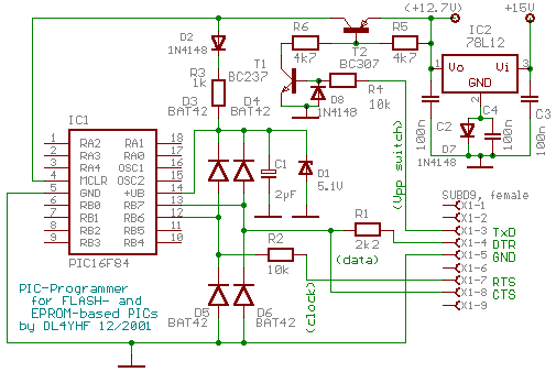

Lehet, hogy az égetővel nem jól csinálom. Először bedugom a soros portra, aztán beteszem a PIC-et, aztán rárakom a táp földet, és a 12,7V-ot. Mikor beégette, akkor leveszem a 12,7V-ot, aztán kiveszem a PIC-et, de a táp földje rajta van közben. Ez így jó lehet?
Mivel programozod fel? Az étegéskor vissza tudja ellenőrizni a beégetett kódot?
WinPIC-kel (2008. aug. 8-i változat), és a benne javasolt égetővel (Schottky-diódás, bár nem a kapcsoláson szereplő, hanem 1N5819 van nekem), soros porton. De próbáltam már erősített COM84-gyel is. Inicializálja az áramkört, égeti (CTRL-P, de már parancssorból is csináltam), ellenőrzi, mindent rendben talál. A tegnap esti próbálkozásom sem jött össze. Most még megpróbálok egy új kijelzőt, a jelenlegi BC1602AYPLEH, KS0066-tal, elvileg HD kompatibilis. Esetleg mégsem jó ez az égető, vagy a sorrend, ahogy csinálom?

Hali, köszönöm a választ! A trimmert próbáltam nagyon lassan is körbeforgatni, de semmi. Tutira áll a PIC. Most néztem a WinPIC dokumentációját, és beadtam neki a PIC16F84A.dev-et tartalmazó könyvtárat, be is olvasta, de most sem megy. Ráadásul fordított tápfeszt adtam az égetőre
, belefáradtam biztos, most azt mértem át. Remélem a soros port bírta. De az első próbálkozásnál nem adtam meg a .dev könyvtárat, mégis próbált indulni. Most pihenek kicsit azt hiszem.

Kedves Fórumozók! Nagy kérésem van. Megtenné valaki, akinek jól megy ez a kapcsolás, hogy leírná, milyen égetőt használt, milyen égetőprogramot, milyen lépésekben égetett, stb., ha már ilyen béna vagyok. A nyákot ketten néztük át, az jó. Át is mértem, még az IC-ket is, a kontaktusok jók. Még egy PIC-et veszek, meg egy LCD-t, és azt hiszem, többet nem éri meg költeni rá. Én is beleőszülök, Frankye-hez hasonlóan
Én PicKit2-vel csináltam. Összekötöttem egy breadboardon egy foglalatot egy 5 pólusú tüskesorral, ahogy a PIC doksijában meg van adva az ICSP programozáshoz. A szoftver "PICkit 2 v2.61" volt, vagyis a gyárilag a PicKit2-höz adott progi (bár frissítve volt a netről). Ezzel csont nélkül működött.
Köszi, ezt a Pickit2-t javasolta Vicsys is. Ez képes valamiféle ellenőrzésre is (hogy a PIC többi részegysége jól megy-e) ? Mert a WinPic is ellenőriz, de persze csak amit beleírt. Mert ha már kiadok tizenpárezret ezért az íróért, legyen már biztosabb, mint ami most van...
