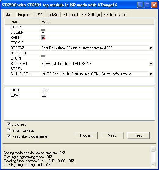

(#) kerteszsasa hozzászólása Júl 20, 2009 /
Most kezdtem el foglalkozni az avrekkel, de máris problémám van. Egy atmega16-ba égetett mintaprogram nem indul el. Ezen az oldalon található kapcsolást raktam össze, és mintaprogramot égettem be: Link
Próbáltam a programot átírni, más portra rakni a ledet, de továbbra sem indult.
Az égetőmmel nincs gond, egy attiny45-be égetett programok normálisan futnak, és az atmega16-ból is vissza tudom olvasni a programot, jól.
A fuse biteknél 1Mhz belső oszcillátor van beállítva. Ha azt akarom, hogy a külső 4Mhz kvarcról járjon, akkor avrstudioban mit kell kiválasztanom? A jelenlegi beállításokról csatoltam egy képet.
