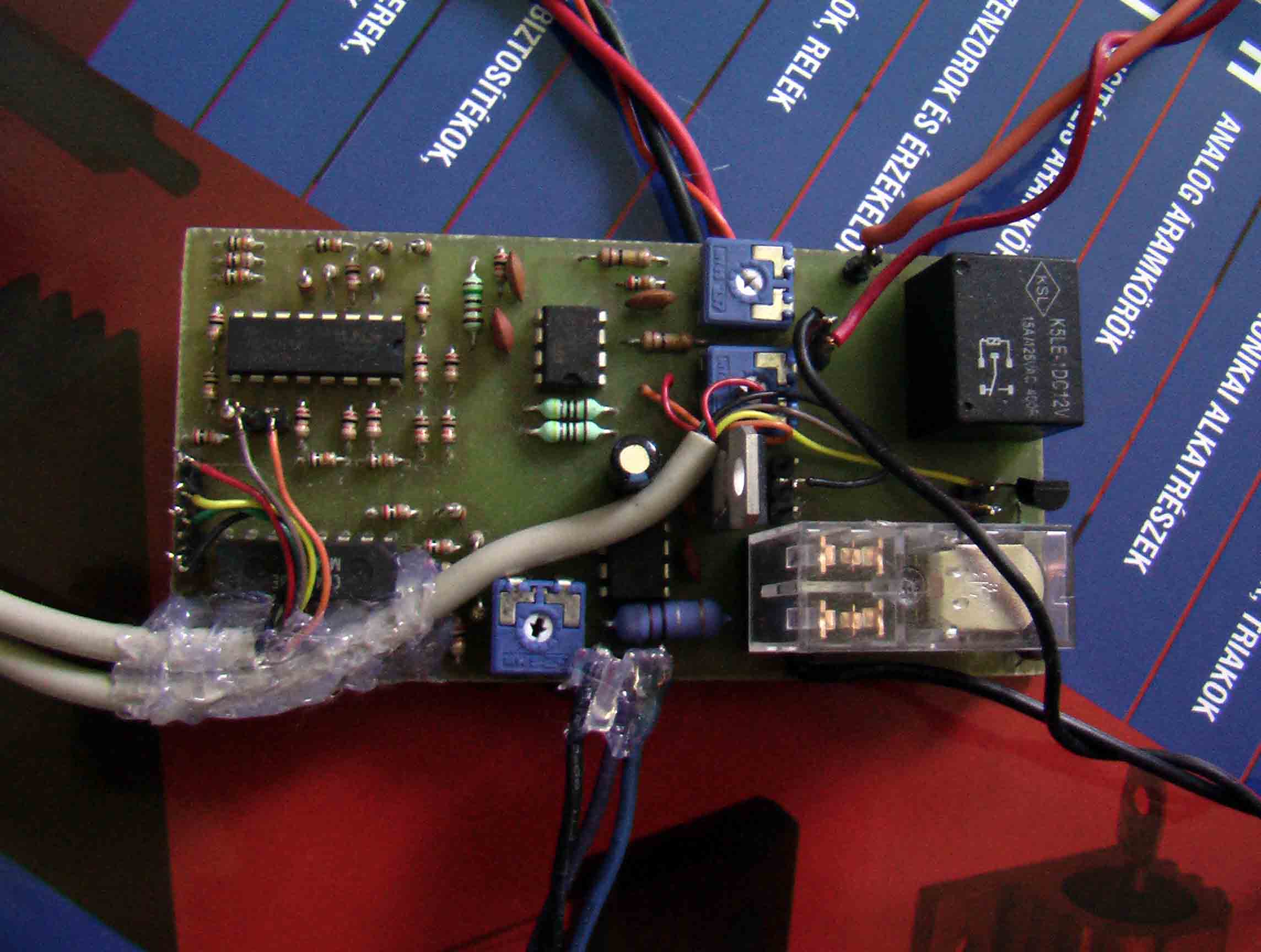

Nem tudom, hogy konkrétan milyen töltőre gondoltál, de ha mindig kéznél van egy számítógép, akkor szerintem ennél a töltőnél nincs jobb: BattMan II.
Kicsit több, mint egy hónapja építettem meg, és csak jót tudok róla mondani. Én repülőgép modellekbe töltök vele lítium akkumulátorokat. De töltöttem már vele NiMH cellákat és ólomakkut is. Mindegyikkel boldogul. Kiválasztod a programban az akkutípust, töltőáram nagyságát, stb...-t. Rengeteg mindent lehet állítani. És deltaV-re kapcsol ki NiMH töltés során.
Ezentúl kisütésre is lehet használni, sőt ciklikusan lehet tölteni/kisütni vele akkukat.
A legjobb pedig, hogy kiírja egy adott cella kapacitását is a töltés vagy kisütés végén, és grafikonnal is nyomon követhető a töltési/kisütési folyamat.
Ha érdekel, akkor tudok róla feltölteni képeket...

(#) Novak válasza sándor hozzászólására (») Júl 21, 2009 /
Még nem dobozoltam be, nem volt rá időm/kedvem. A NYÁK saját tervezésű, 10X5 cm-es, és úgy terveztem meg, hogy ne legyenek rajta átkötések (az oldalon található tervvel ellentétben). Tápegységnek egy névelegesen 21 V feszültségű, 2,2 A terhelhetőségű trafót használok (LM350 stabilizátorral, 2200 µF kondival).
Én nagyon szeretem ezt a töltőt, főleg azért mert sokoldalú és pontos. Század pontosan be lehet állítani a töltési végfeszültséget is, ami lítium akkuknál nagy előny.
Nem tudom milyen gépigénye van, nekem egy 3,2 GHz-es procim van, de töltés közben dolgozik rendesen (ha semmi más nem fut, akkor 35-40 %-os CPU használtságot jelez). Egyébként az oldalon csak meg van említve, hogy akár USB-s illesztéssel is használható, ha megveszed/megépíted a kiegészítő áramkört hozzá. De alapesetben párhuzamos porton keresztül kommunikál a PC-vel. Én is így használom.
Én annyiban módosítottam az eredeti rajzon, hogy táprésznél van még egy 12 V-os ágam is, mivel voltak itthon megfelelő 12 V-os reléim. Így a relék nálam 12 V-ról mennek, nem 5 V-ról, mint az eredeti rajzon.
Relék, FET és táprész nélkül nem volt egy ezres az áramkör költsége. A FET-re és a két relére lehet számolni még egy ezrest, plusz a táp (trafó, egyenirányító).
Ilyen, vagy hasonló tudású töltőt még gyári, kínait sem lehet ennyiből venni.
Személy szerint az benne a kedvencem, hogy töltés/kisütés végén láthatom, hogy hány mAh-ment bele, vagy jött ki az akkuból. Szépen látszik, ha egy akku már öregszik. Azt még nem mondtam, de az akku belső ellenállását is kiírja minden töltésnél!
