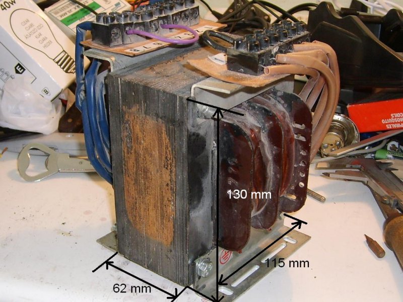

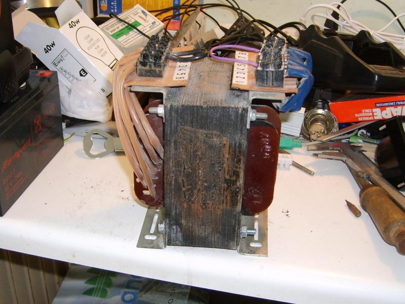

Van egy vasmagos trafóm ami, 130 mm magas,és 115 mm széles. Amire kiváncsi vagyok hogy, kb hány Wattos lehet?
Ez az adat kevés! Milyen a meg E-I hiperszil? Esetleg fénykép van róla?

Igen,itt van pár kép.A hátterett ne nézd, kicsit szét pakoltam
Ha a primer huzal átmérője legalább 0.8mm, akkor kb. 300-350VA-es.
