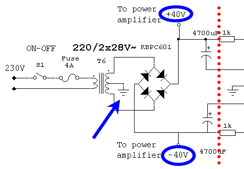

(#) muimui válasza J-O-E hozzászólására (») Aug 17, 2009 /
Akkor még nem is volt ám ott a 12V. De mentségemre legyen, hogy a szimmetrikus táp se sokkal nehezebb. Sőt, ugyanúgy kell egyenirányító híd, kondi. Szimmetrikusnál csak egy kondival van több.

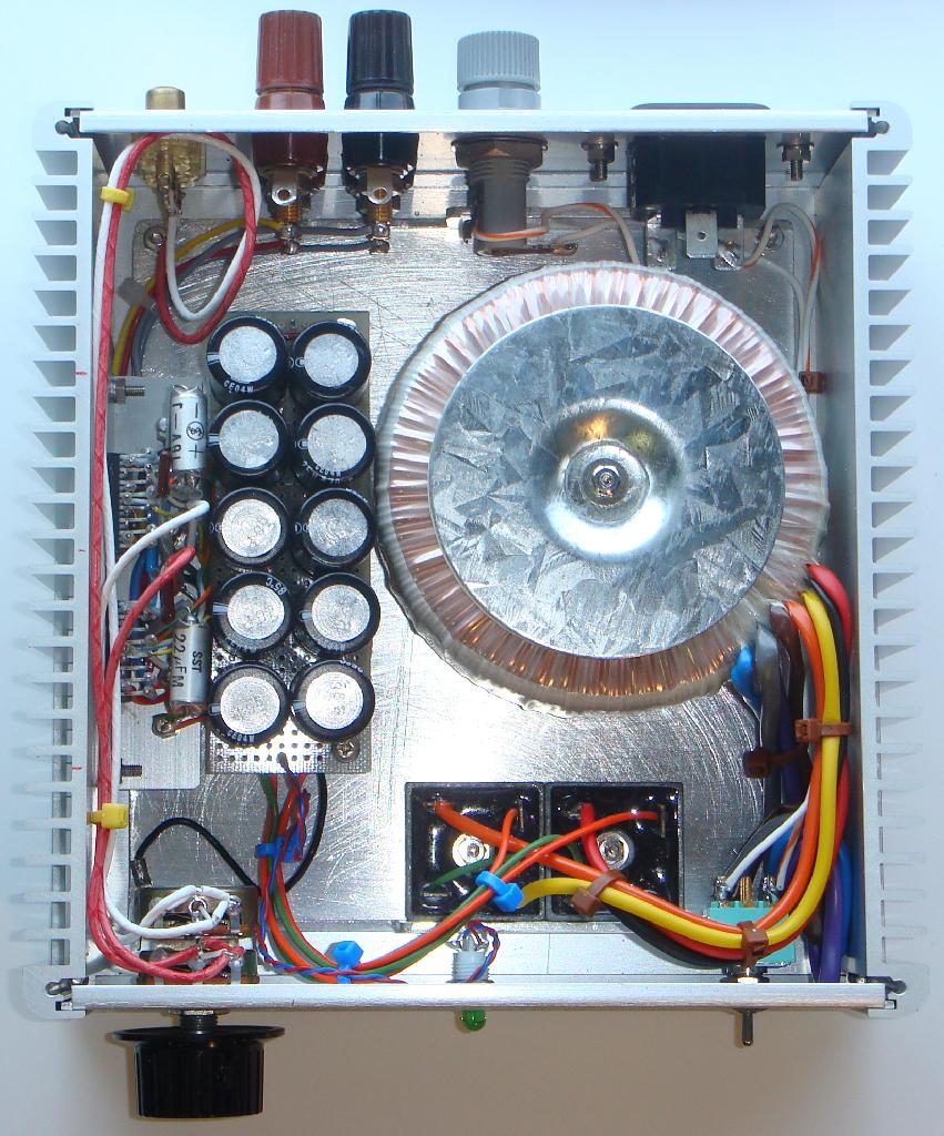

(#) J-O-E válasza muimui hozzászólására (») Aug 17, 2009 /
Semmi gond teljesen egyszerű, igazad van. Gyakorlatilag csak a trafó más a többi ugyanaz meg persze két kondi egy helyett.
Hirtelen ezt a képet táláltam csak a bekötés a lényeg.

(#) muimui válasza Narancs hozzászólására (») Aug 17, 2009 /
Ennek a tápnak az a lényege, hogy középen megvan "csapolva" és az a főldpont. Szóval ez egy dugasztápról nem menne. De egy olyan 150VA-es toroid bőven elég lenne a TDA 7294-esnek.

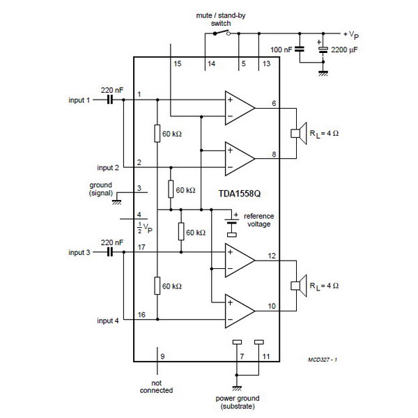

Na közben megtaláltam, a neked kellő TDA topikjátTDA1558Q. Ez eredetileg 4x11Wot lead sima 12Vrol. lehet hidalni és akkor 2x22W-ot ad le.Bocsi, hogy külön, csakmár nemtudtam szerkeszteni a HSZ-emet.
(#) Narancs válasza muimui hozzászólására (») Aug 17, 2009 /
jólenne de 20W-nál már 10% thd, ami sok.
