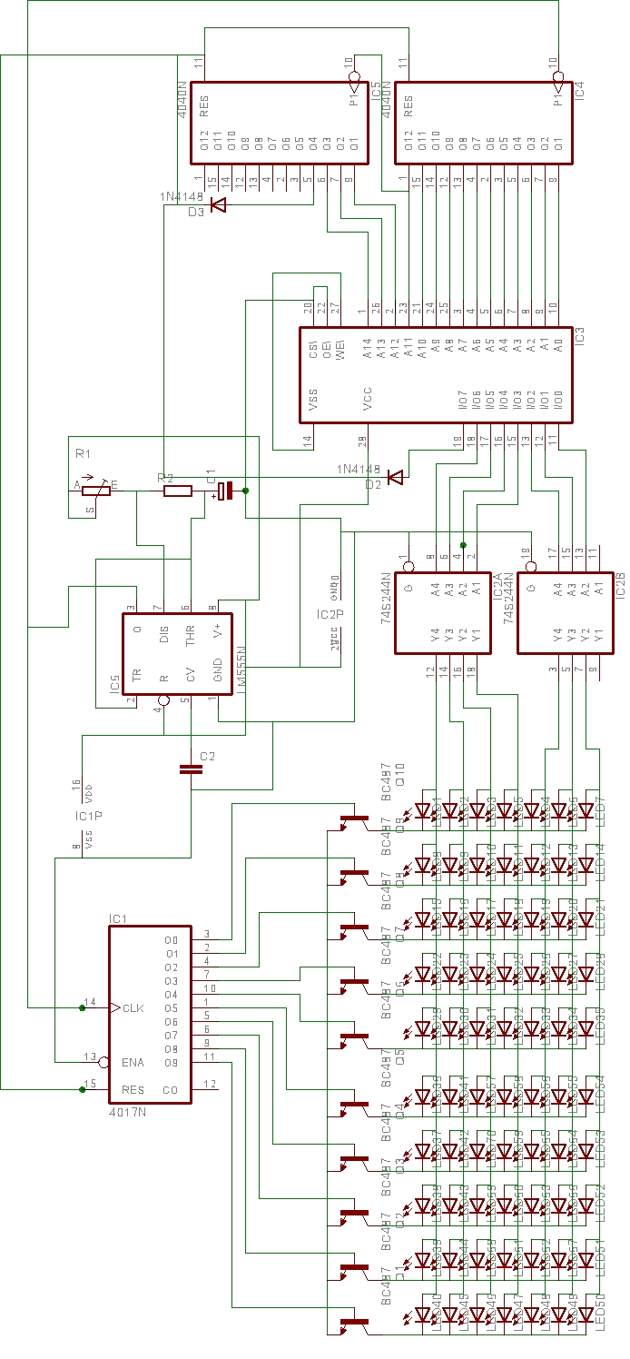

na átgondoltam még1x meg lehet csinálni, csak tárhelyigényes (pl Hello szöveg, megadunk a képernyőnek 50Hz- es frisítést, és ha azt szeretnénk hogy félmásodpercenként lépjen a kiírás akkor 25X kell ugyazt a dolgot beleírni.)
(jah a többi része , Ne555 50Hz-re beállítva (de az se baj ha lehet állítani akkor csak gyorsabb vagy lasabb lesz a kiírás) 4017- ét az oszlopoknak, bináris számláló, EPROM. )
ez hellós dolog durván 400 bájtot foglal el.
(512-ben van 64Kb, még bőven fér bele szöveg vagy animáció)
van ithon egy 16 bites EPromom is cska azt nemtom hogy hogy programozzam fel
(#) _JANI_ válasza source2 hozzászólására (») Nov 11, 2006 /
ROM helyett RAM-ott kellene használni ! Csak azzal az a baj, h. bekapcsolás után fel kell tölteni adatokkal . DE utána ugyanúgy kezelhető, mint a ROM (EPROM), és így nem kell az eprom pirításával bajlódni... Persze még az az előnye is megvan a RAM-nak, h. KORLÁTLANUL ÚJRAÍRHATÓ, meg nincs UV-s sütögetés. STB. Léteznek olyan FLASS RAM-ok is, amik normál üzemben az SRAM paramétereit tudja, CSAK kikapcsoláskor a cellatartalmat egy FLASS cellába menti el, és visszakapcsoláskor innen visszaírja a tartalmat és mehet tovább a munka. Aszem notebookoknál alkalmazzák vagy fogják alkalmazni...
Az igán jó megoldást a KÉTPORTOS RAM hozná (videó ram). Ezeket egyszerre lehet írni és kiolvasni a két független adatkimenetén. De ezek tudtommal elég drágák :rinya: ... De ha elég gyors a kiírás, akkor egy sima SRAM vagy Dinamikus-RAM is elég lehet.
Megoldás lehet még egy kis kapacitású átmeneti tár alkalmazása (pixelenként egy bites), és ebből történne a kijelés egy független címvonal segítségével, és így el lehet szeparálni a kijelzést és a RAM frissítését. Míg a kijelző az átmeneti tárból szedi ki az adatokat, addig a RAM-ot független címzésessel fel lehet tölteni a következő adattartalommal. Amikor kész az átmeneti tár helyett a feltöltött RAM kapná meg a vezérlést (ROM EMULÁCIÓ).
De ez lehet, h. csak a dolgok agyonbonyolítása!?
Nagyából IGEN. :yes:
„de ilyet mi is tudunk csinálni egy sima RAMból, nem?”
Ha SRAM-ot használunt és egy akuval biztosítani tudjuk neki az energiát, valamint a RAM kimeneteit is nagyimpeganciás állapotba tudjuk hozni, AKKOR IGEN.
Valóban! A duálramos megoldással értékes proc.időt szeretnék megtakarítani... Azaz (ahogy írtad) egyszer kiírni és csak a változásokat átírni.
Viszont dinamikus grafikai üzemnél lehetnek problémák - ütközések, mert elég sok adatot kell kilökni a ramoknak, a lehető legrövidebb idő alatt szűk keresztmetszeten...
Kétportostárnak még utána kell nézni, de biztosan létezik.
(#) source2 válasza _JANI_ hozzászólására (») Nov 12, 2006 /
én valami ilyesmire gondoltam, ugyazt a képernyőt! 20X kell beírni és a teljes frissítésnek 40Hz kell lenni így egy hello szöveg átúszása 5K memóriát foglal (elég sok, de lehet csökkenteni, a a frissítés variálásával 30hz(fps) alá nem szabad menni ugye? )
ne555 valmi kondi meg ellenálás érteket adhatnátok mert nem tom hogy kell kiszámolni
