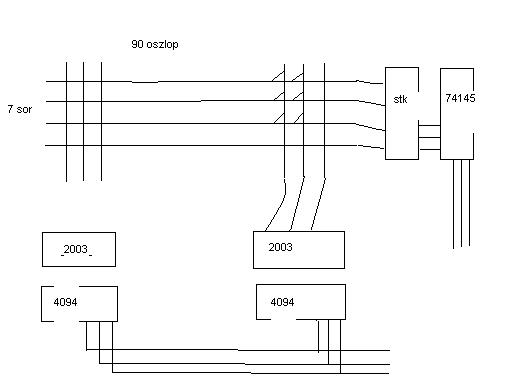

A kezemben van egy kb. 90*7 led-et tartalmazó "Moving Message" fantázianevű cucc. Az egyes oszlopok egyes ledjeit (vagyis a sorokat,a hetet) STK402A-val hajtják, az oszlopokat (a 90-et pedig 4094-uln 2003-mal.
A kérdésem az lenne, hogy létezik, hogy egy oszlopot címez meg egyszerre, és a 90-et pedig 20 msec alatt, mert a kijelzés nem villog.
Ja, az egészet 1 8031 proci hajtja.
Valakinek nincs leírása a programozásról?
(Kinai gyártmány, 90*7 led, felváltva zöld és piros oszlopok, "Moving Message" nevű, hátoldalán egy tápcsatlakozó és egy 9 pólusú, rs232? csati.

Ma felteszek róla egy képet. Egy 8031 van rajta, 1 eprom, kvarcablakos, 1 6116 memória, egy akku, egy 74hc373, valószínű, a címbusz egy részét tartja meg, és 3 különböző GAL áramkör.
Szalagkábel megy át a másik panelra, amin vannak a ledek, 4094-2003 és az stk.
Stab. ic, graetz, csatlakozó.
Milyen lehet a sebesség a terminál progiba, ír-e vissza valamit a terminálra? 2400 baud?
Valamikor volt eprom-olvasóm, lehet, hogy ki kellene olvasni az epromot és diassemblálni?
Egyébként ez forditva müködik:
van egy 74145 (1-10 dekoder) , ez kapcsolgat 2 stk-t, tehát a 7 pontból mindig csak 1 aktív. Ez egy függőleges képpont meghajtása.
A 90 oszlopot pedig vagy 13 db 4094-2003 hajtja meg.
Ebből gondolom (az 1-10 dekoder miatt is), hogy egyszerre csak egy pont aktív a mátrixban.
Tehát megcímez 1 oszlopot, és az oszlopban csinál egy 1-7 ciklust, és kigyújt egy képpontot.
Következő oszlop és így tovább (lehet?). Létezik ez?

(#) BabelFish válasza morfondi hozzászólására (») Feb 15, 2007 /
Egy picit máskképpen működik, kihasználva a 4094-es shifter+latch felépítését. Tehát a ciklus:
1. A 13 db sorbafűzött 4094-esbe 90 db orajellel (az adatbemenet megfelelő állításával) belenyomja a következő sor bitmintáját. De ekkor ez még nem jelenik meg, a 4094-eknek csak a belső shift-regisztere van átírva.
2. Kioltja az éppen aktív sort.
3. Az összes 4094-es közös STROBE jelére adni egy pozitív impulzust. Ekkor a shiftregiszterek tartalma átíródik a 8 bites kimeneti latch-be. Még mindig nincs kijelzés!
4. Bekapcsolni a következő sort a nagyáramú meghajtóval.
És ez megy ciklikusan, kb 50-100 Hz képidő kell a villogásmentességhez, mondjuk ez 10msec. Ha 7 sor van, egy sorra jut 1,3msec. Ennyi idő alatt kell mindig a teljes sor tartalmat frissíteni a 4094-ek átpörgetésével.
Tehát egyszerre mindig egy teljes sor világít, erre kell méretezni a sormeghajtót.

(#) morfondi válasza BabelFish hozzászólására (») Feb 15, 2007 /
Akkor szerintetek a mellékelt móriczka ábrán lévő áramkör nem oszloponként, hanem soronként kapcsolja a ledeket?
A rajzod nagyon jó, így működik, egyidőben csak egy sor van bekapcsolva.
A karaktergenerátorról: választhatsz, hogy a karaktermintákat tároló programrészben 1 byte a karakter 1 sorát v. oszlopát jelenti. A fenti mátrix szerint kényelmesebbnek tűnik, ha minden sor 1 byte. A folyamatos úsztatás viszont oszloponkénti byte tárolással kényelmesebb.
Azt is te döntöd el, hogy fix szélességű (oszlopszámú) v. arányos (proporcionális) karaktereket használsz, lásd "i" <> "m" szélesség különbség. Amikor én arányost használok, minden karakternek 1 byte-on tárolom az oszlopszámát is.
PIC: a képet a folyamatos multiplexelés miatt valami ramban fel kell építeni és tárolni. Az adott példában ha egy oszlop 1 byte, akkor min. 90 byte ram kell. Ez elfér egy PIC-ben, legfeljebb több bank-ben.
