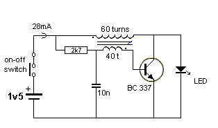

(#) vizor válasza hackerfish hozzászólására (») Okt 31, 2009 /
Ezt a kapcsolást próbáltad már ? Lásd képmelléklet.

(#) hackerfish válasza vizor hozzászólására (») Okt 31, 2009 /
Most bekötöttem így.
Elvileg jónak kéne lennie?
Am ha a led villogna úgy jópofább lenne XD
(#) hackerfish válasza hackerfish hozzászólására (») Okt 31, 2009 /
E-e. Nem csinál semmit.
(#) Dani494 válasza hackerfish hozzászólására (») Okt 31, 2009 /
Próbáld ki azt amit vizor linkelt.Abban villogó led is van.Lehet venni villogó ledet.
Az akku le van merülve gondolom.
(#) hackerfish válasza Dani494 hozzászólására (») Okt 31, 2009 /
Ennek kéne működnie?
Most így van megcsinálva. Ha az aksi feltölt világítani fog a led? nem kell szétszedni az aksit és a napelemet, hogy világítson a led?
Azt a kapcsolást már láttam, vmért nem működött, többször is próbáltam.

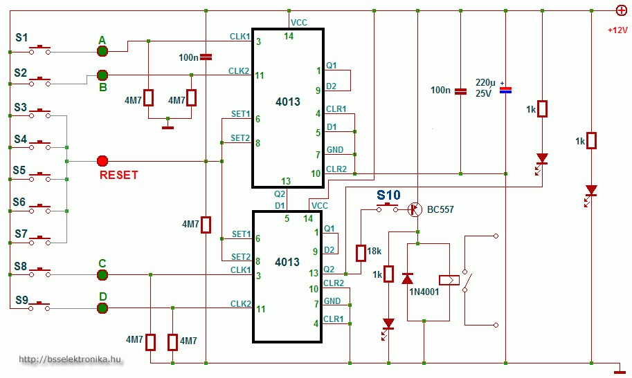

(#) kiskacsa2009 hozzászólása Okt 31, 2009 /
Átalakítottam egy kapcsolást, és az a kérdésem, hogy még működhet-e?
A válaszokat előre is köszi!
(#) Dani494 válasza kiskacsa2009 hozzászólására (») Okt 31, 2009 /
A puding próbája az evés.A 10-es kapcsolót miért tetted bele,5 számos védelmet szeretnél?

(#) kiskacsa2009 válasza Dani494 hozzászólására (») Okt 31, 2009 /
Én úgy terveztem, hogy lesz egy power led (kék), egy un. "*2 led, ami akkor világít, amikor beütöttük a 4 megfelelő kombinációt, ez azért van, mert nem tudom, hogy mennyi ideig lesz behúzva a relé, és hogy ne tegye tönkre a gépemet, ilyenkor a "*" gomb megnyomásakor felvillan az un. aktív led, amikor is "bekapcsolódik" a gép...

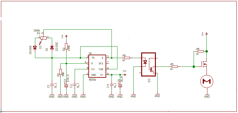

(#) borvendeg hozzászólása Okt 31, 2009 /
Egy ideje szenvedek egy pwm szabályzóval. Az 555 működik de az optocsatolón valamiért nem megy át a jel. Az opto típusa:4n25 A FEZ típusa: IRF4905
Valaki legyen szíves megnézni mi lehet a baj.
(#) mex válasza borvendeg hozzászólására (») Okt 31, 2009 /
Állandóan megy a motor?
(#) borvendeg válasza mex hozzászólására (») Okt 31, 2009 /
A FET még nincs beültetve de szkkóppal nézve folyamatosan magasan van az opto 5-ös lába.
(#) vicsys válasza borvendeg hozzászólására (») Okt 31, 2009 /
Fordíts meg az opto ledet és ne GND-re hanem tápra tedd.
(#) Sir-Nyeteg válasza borvendeg hozzászólására (») Okt 31, 2009 /
Szerintem R5 értéke túl nagy! Led méretezése táphoz!
(#) borvendeg válasza vicsys hozzászólására (») Okt 31, 2009 /
Akkor mi változik? Jól értem hogy azt mondod hogy az 1-es lábat tegyem tápra és a 2-est kapcsolgassam az 555-tel?
Ha jól értettem amit mondtál akkro kipróbáltam de sajna nem lett jó.
