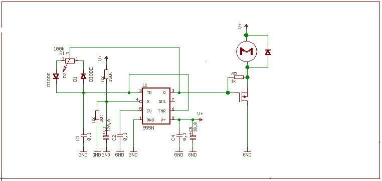

Jó lenne tudni a tápfeszültségeket. Ráadásul, ha igy kötöd be a fetet, akkor a motor állandóan a legmagasabb fordulaton fog működni, mert a beépitett zenerdiódája nyit. Az opto tranzisztorának kollektora mehet ellenállás nélkül a fet gate-re, a source a pozitiv tápfeszre, a drain a motorra kötendő! A motorral párhuzamosan kell kötni egy gyorsdiódát, anód a testen, katód a motor a drain-ra menő kapcsán. Az 1k-t a gate-source közé kösd. A többi maradhat úgy ahogy van, de még ellenőrizd mekkora áram folyik át az opto ledjén. Lehet, hogy csökkenteni kell az ellenállást (az 555 tápfeszétől függ).
(#) vicsys válasza borvendeg hozzászólására (») Okt 31, 2009 /
Bizony. A táphoz kéne az előtét ellenállást választani.
Egyébként az optó jó? Direktbe tudod nyitni?
(#) borvendeg válasza vicsys hozzászólására (») Okt 31, 2009 /
Sehogy sem tudom nyitni az optot már megépítettem külön próbapanelra, de nem működik. Már kicseréltem de az sem segített. A tápfesze az 555-nek 12V a motor 24V-ról fog menni. Az opto a szintillesztés miatt kell...

Kipróbáltam amit mondtál a FET-et úgy kötöttem ahogyan MEX írta. Addig működik is míg 12V a motortáp és az 555-tápja is. Majd fokozatosan emelem a motor tápját és olyan 15-16V-ig szabályozható is a motor de ha e fölé megyek akkor már nem lehet a motort szabályozni. Ha nézem a szkóppal a fet drain-jét akkor 15-16V alatt is elég csúnya jelalakot látok mert a 4szögjel lefutó éle kb 45 fok nagyobb feszültség esetén már csak azt látom hogy tápfeszen van. nyoma nincs a PWM jelnek

Az a gond, hogy P-fetet használ.
(#) borvendeg válasza (Felhasználó 13571) hozzászólására (») Okt 31, 2009 /
Akkor mit csináljak?

Miert baj az, hogy P csatornas FET-et hasznal? Amit irtal, azzal mennie kell: FET source a motor + tapon, drain a motoron, motor masik vege a foldon. Motoron a forditott dioda. Gate-source kozott egy ellenallas, opto kollektora a gate-en, emittere a foldon. A kerdes csak az, hogy mekkora az ellenallas es milyen az opto. Mekkora a CTR-je? Mert ha pl. a LED-en folyik 10mA es az opto CTR-je 30-40%, akkor az opto kollektoran folyik 3-4 mA. Ez az 1k-s ellenallason (a source-gate kozott) 3-4 V, ez eppen kinyit egy atlagos FET-et, de nem egeszseges. Bar ez az egesz fuggetlen a motor tapfeszeteol. Kiveve, ha az optonak sok a 24V, de azt nem hiszem. Opto es FET tipusat meg lehetne tudni?

Nem baj az, hogy P fetet használ, de másképp kellene beilleszteni az áramkörbe, mert igy az eltérő tápfesz miatt lezár a fet. Ha a draint leköti a testre, és a source megy a motorra, valamint a motor másik kivezetése a pozitiv tápra, akkor helyesen fog működni az eltérő tápfesz ellenére is.Az 1k ellenállás a gate-source közé kell. Az optonak lehet, hogy kevés az a ~10mA.
(#) borvendeg válasza mex hozzászólására (») Okt 31, 2009 /
Ha jól értem akkor így kell csinálni ahogyan a mellékelt képen van. De ha nem akkor légyszi rajzoljátok be a módosításokat mert már nem nagyon tudom követni. Már azt sem érterm hogy kell e az opto vagy nem.

(#) mex válasza borvendeg hozzászólására (») Okt 31, 2009 /
Igen, próbáld igy. Az 555 4-es lábán miért van a késleltetés?

(#) killbill válasza mex hozzászólására (») Okt 31, 2009 /
Ha a drain-t koti a foldre es a source megy a motorra, akkor egy source-follower-t epit (olyan mint az emitterkoveto) , aminek baromi nagy hatranya, hogy a FET nem nyit ki elegge, hiszen a gate-source kozott meg kell legyen a nyitashoz szukseges par volt. Marpedig, ha a gatet foldre huzza az opto, akkor a source +3-4 volton lesz, mikozben a drain szinten fodon van. Igy a FET-en (drain-source) esik 3-4V. Ettol meg disszipal es a motor sem kapja meg a teljes tapfeszt.
Viszont ha a source-ot a tapra koti, a motort a drain korbe teszi, akkor az optoval meg lehet oldani a dolgot. Csak nem mindegy, hogy milyenek az opto parameterei! A 10mA nem az optonak keves, hanem ennek a kapcsolasnak, ha kicsi az opto CTR-je. Az opto jelen esetben aramgeneratorkent mukodik, es igy a gate-source kozotti ellenallason letrehoz I*R feszultseget, ami tok fuggetlen a motortaptol mindaddig, amig a motortap nagyobb ennel az erteknel. Azaz, ha az opto tranyojan folyik 10mA, akkor az 1k ellenallason lesz 10V, akar 12, akar 24 volt a motor tap. Persze 8V motortap eseten nem lesz az 1k-n 10V, csak kozel 8.

(#) mex válasza killbill hozzászólására (») Okt 31, 2009 /
Na mégegy variáns, szerintem az a legegyszerűbb megoldás, hogy amint irtam az előbb, a fet drain legyen testen, a source a motorra, és a gate pedig az 555-re pártiz ohm-on keresztül. Az 555 elvégzi a töltést és a kisütést is. Igy már nem kell az 1K sem. Meg az opto is kilőve.
Figyu csak!
Igazad van, tenyleg lesz veszteseg. Egy 1A-s motornal mar jelentosen melegedni fog, pedig az IRF4905 egy 72A-es FET, a meloban 10A-eket kapcsolgatunk vele hutes nelkul...
De van itt meg egy problema. Ha az 555 tapja 12V a motortap meg 24, akkor hogyan fog lezarni a FET? Merthogy a gate-et fel kellene huzni kozel motortapig, de ha jol tudom az 555 kimenete nem nyitott kollektoros.
A kovetkezot javaslom. Ez az elozo elmelet, csak az opto helyett egy rendes aramgenerator van benne. Ha az 555 tapja 12V, akkor ez a kapcsolas kb. 10mA-t folyat at a gate-source kozotti 1k ellenallason, azaz 10V gate feszultseget ad a FET-nek. (Mukodeset tekintve a 6.8k / 1.2k oszto az 555 12V kimeno feszultseget kb. 1,8V-ra osztja. Ebbol lejon kb. 650-700mV, igy a BC182 emitterreben velo 100 ohmon esni fog kb. 1.1V, ami 11mA aramot eredmenyez. A 11mA atfolyik a felso 1k-n, igy azon esni fog 11V.)
Az elv az jó! A gyakorlatban a lezárás viszonylag lassan megy végbe, és az átkapcsolás a terhelés függvényében melegiti a fetet. Tényleg jó lenne tudni mik is a követelmények.

A motor egy kb 300W-os 24V-os motor egy elektromos roller motorja. Ha nagyon nem megy ezzel a ET-el akkor egye fene veszek másikat.
„A gyakorlatban a lezárás viszonylag lassan megy végbe, és az átkapcsolás a terhelés függvényében melegiti a fetet. Tényleg jó lenne tudni mik is a követelmények.”
Na igen. Ez a kapcsolas nagyjabol 20-30 us alatt zarja le ezt a FET-t. Es ennyi ido alatt is nyitja. Valoban, ezen ido alatt a FET-en sok a veszteseg. Talan parszaz Hz-ig az a 2x30us nem tul nagy ido, de nem elhanyagolhato. Jobb lenne nagyobb aram es kisebb gate-source ellenallas. Vagy aktiv lezaras. Plusz egy tranzisztor... Teny, hogy N csatornas FET-tel egyszerubb lenne.
„Szerintem a nyitás sokkal gyorsabb (100 Ω).”
Az en kapcsolasomban? Mert ott nem. Az en kapcsolasomban a 100 Ohm-on max. 1.1V esik, igy a gate aram nem lehet tobb, mint 11mA. Ha az emitter a foldon lenne es a kollektorban lenne a 100 Ohm, akkor lenne nagyobb gate aram (max. 240mA), de akkor 24V motortapnal tonkremenne a FET kb. 22V gate-source feszultsegtol.
