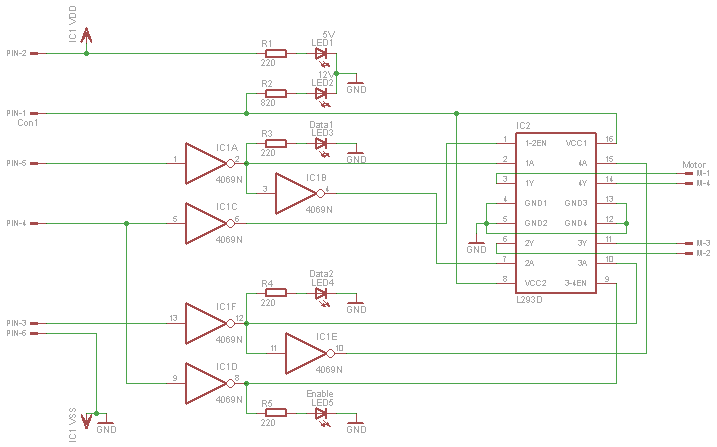

(#) Action2K hozzászólása Jan 14, 2010 /
Sziasztok! Terveztem egy bipoláris motorvezérlő meghajtását (rajz). Kérlek nézzétek át, van-e hiba benne. 12V és 5V-ról megy Pin 1,2. Pin 4 engedélyező láb. Pin 3, 5 a két tekercs egy-egy állapot bitje. Köszi a segítséget.
(#) bladika válasza Action2K hozzászólására (») Jan 14, 2010 /
Némi puffert rakhatnál szerintem a panelra is. (mert gondolom amúgy a tápban van)

(#) Action2K válasza bladika hozzászólására (») Jan 14, 2010 /
A táp természetesen kellően "bika" lesz, s a tápkábel sem tyúkbél. Az adat vezeték pedig vagy csavartérpár, vagy erenként árnyékolt koax lesz. De lehet, hogy FTP, abból van bőven. Még nem mértem le, hogy a moci mekkora áramot vesz fel, de az adatlapja szerint pár száz miliamper.
Szóval akkor nincs puffer a panelon? Kéne rakni, főleg amiatt, hogy a digitális táp azonos a motortáppal. Lehet, hogy így is működik,de lehet, hogy gond lesz.
„a digitális táp azonos a motortáppal”
Az inverter külön kapja az 5V-ot, a duál H-híd meg külön a 12V-ot. Vagy nem erre gondoltál?
Én arra gondoltam, hogy ugyan azt a tápot kapja a Vs és a Vss láb (te rajzodon VCC1, VCC2) ha már úgy is rendelkezésre áll az 5V külön a panelon akkor a Vss-re inkább azt kösd.
Tehát a 12V motortáp menjen a Vs lábra pufferkondenzátorral. Az 5V-os digitális táp pedig a Vss lábra 100nF kerámia pufferral. Én erre gondoltam.
Értettem, módosítom. Köszi!

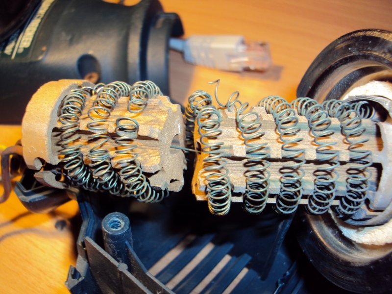

(#) vgerp hozzászólása Jan 14, 2010 /
Szereztem egy Black&Decker hőlégfúvot na de sajna nem működik.Szétszedtem és l van szerintem benne szakadva a fűtőszáll és el van törve amire ez rá van tekerve.
Szerintetek ha ezt össszekötöm akkor müködöképes lehet?
