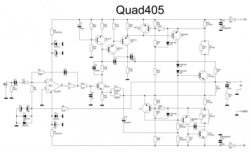

(#) LGS94 hozzászólása Jan 27, 2010 /
Hány wattos a legerősebb Quad ? És valaki tudna nekem 200W-os kapcsolási rajzot esetleg nyákot küldeni.

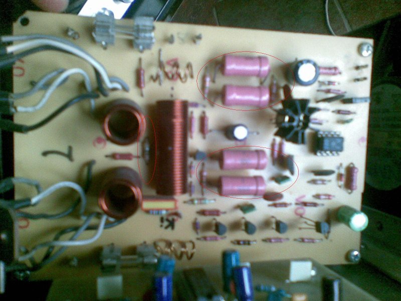

(#) atomi88 hozzászólása Jan 30, 2010 /
Van egy gyönyörűszép quadom egyetlenegy hibával:hogy urbán
Az a bajom, hogy alacsony frekvencián kb20-500Hz ig egy felharmonikus zaj ül rá a jelre, és ez amojan sercegés formájában jelentkezik a magas sugárzókon.
Leginkább akkor figyelhető meg ha pl. csak zongora megy. Kicseréltem benne sok alkatrészt újakra, amelyek vélhetően okozhatnak munkapont eltolódást. De a hiba megmaradt.
Egyetlen dolog ami észrevettem hogy nagy fémsapkás BUX10-es tranyók vannak a végokban. Szerintetek okozhatja ez a problémát?
Előre is köszönöm a válasz.
(#) CIROKL válasza atomi88 hozzászólására (») Jan 30, 2010 /
„egyetlenegy hibával:hogy urbán”
Ez miért gond , semmi gond nincs azzal ha egy csöpnyi odafigyeléssel , körültekintőbben , némi kis alkatrész cserével építenétek föl !
„kb20-500Hz ig sercegés formájában jelentkezik a magas sugárzókon”
Hogy mit csinál a magas sugárzókon ezen a tartományon ?
„fémsapkás BUX10-es tranyók vannak a végokban”
Ezt viszont kicserélheted valami más tipusra , BDY77,2N3442 STB.
(#) atomi88 válasza CIROKL hozzászólására (») Jan 30, 2010 /
Nem az urbán kapcsolással van gondom, hanem a NYÁK-kal.
Ha halkan hallgatom a zenét. és pl csak zongora megy, akkor feltűnően serceg mellé a magas sugárzó a zene ütemében.Mintha egy torz felharmonikus lenne mellette Kipróbáltam másik hangfallal is. Ha hangosra veszem, akkor nem hallom a sercegést. Tehát csak egy bizonyos teljesítménytartományig csinálja. De az is lehet, hogy a zene akkor már elnyomja. Észrevételek alapján tehát egy bizonyos teljesítményszintig együtt emelkedik a "sercegés" a zenével, utána vagy megszűnik vagy elnyomja a zene. Nem tudom. Sajna csak biológiai beépített szkópom van. De csak akkor hallani, ha egyzerű zene megy. pl zongora. Rockzenénél nem
(#) hapro válasza atomi88 hozzászólására (») Jan 31, 2010 /
Építettem olyan nyákra is Quad-405-öt, és semmi gondom nem volt vele, saját alkatrészeket tettem bele, nem egységcsomagosat. Minden rendben volt.
Ha mindenáron kritikát kell keresnem akkor az nem tetszik benne, hogy az IC lábai között visz el egy vezető sávot.
Kisebb és ezáltal kompaktabb a rádiótechnikás nyáknál.
Ha Quad-405 akkor nekem a rádiótechnikás nyák ugrik be elsőre, és valahogy nekem az jelenti a nyákját.
(#) atomi88 hozzászólása Jan 31, 2010 /
Írja hogy csak akkor rakjuk bele a C15ös kondit, ha gerjedés tapasztalható. Arra gondoltam hogy ez okozhatja a hibát. Mert nekem benn van.
Érdekes fejlemények. Kivettem mindkét oldalból a C15ös kondit. Az egyik oldal szuper lett. A másik meg recseg mint a fene. Most tanácstalan vagyok.Hm
