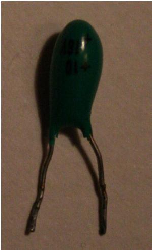

Uram, Önnél a pont! Nálam is egy 10ľF tantál adta meg magát. Kép mellékelve. A panel legalsó/hátulsó sarkában volt. Netán nálad is ez adta meg magát?
Köszönöm a tippet, sok időt spórolt meg! zoly15, neked is köszönöm a segítséget! Nem volt itthon 10ľF tantál, beletettem egy 100 ľF-os elkót. Nem sok fogalmam van mit csinál ez, de elindult a szerkezet vele és tökéletesen működik, de azért szeretném kicserélni a gyári értékre. Csak tudnám hol kapok ilyet hétvégén. Van olyan alkatrészbolt, amelyik nyitva van szombat-vasárnap?
örülök hogy segíthettem :yes: de szerintem ezt az önözést hagyhatnád, és kiváltanád a tegezéssel üdv!
Igen pontosan az a tantál kondi.

Én is egy TV MINISCOPE - 3 boldog tulajdonosa volnék cca. 3 éve. Nagyon +bízható és aránylag pontos kis műszer, úgyhogy érdemes elejét venni a vele kapcsolatos apróbb disznóságoknak! Az előbbiekben említettétek az átkondizást, aminek egy nem éppen mai műszerről lévén szó, van némi létjogosultsága! Az enyémről eddig kétszer kolbászolt el a sugár, mindkét esetben zárlatos kondi volt a hunyó. Először az egyik 12V -os tápágban lévő 1000µF 40V-os fekvő (a 2. hozzászólásban mellékelt leírásban C37 vagy C39 pozíciószámmal jelölt) elko zárt rövidre (hangosabb trafó, meleg stab IC-k, bekapcsolást jelző LED sötét), aztán egy 10µF-os tantál elko a bemeneti feszosztó alatti panelen a -12V-os ágban (C27-es rajtszámú mdecsi által is mutatott kis zöld mártott firlefranc). Csatlakozva az előttem szólókhoz, én is azt ajánlanám, cseréljetek újra egy pár kondit! (Egy pár kondi: - 10 µF 16V Ta: C24; C27; C44; C 57 - 100 µF 16V : C35; C38; C40; C42; C53; C55 - 1000 µF 40V : C37; C39 (axiális ELKO-k) Szerintem ezt érdemes akár teljesen panaszmentes készüléken is elvégezni, az én hibáimból tanulva legalábbis.... . A többi kondit pedig talán fölösleges lenne kigyomlálni, ha csak nem valami öregedésre hajlamos ELKO...
