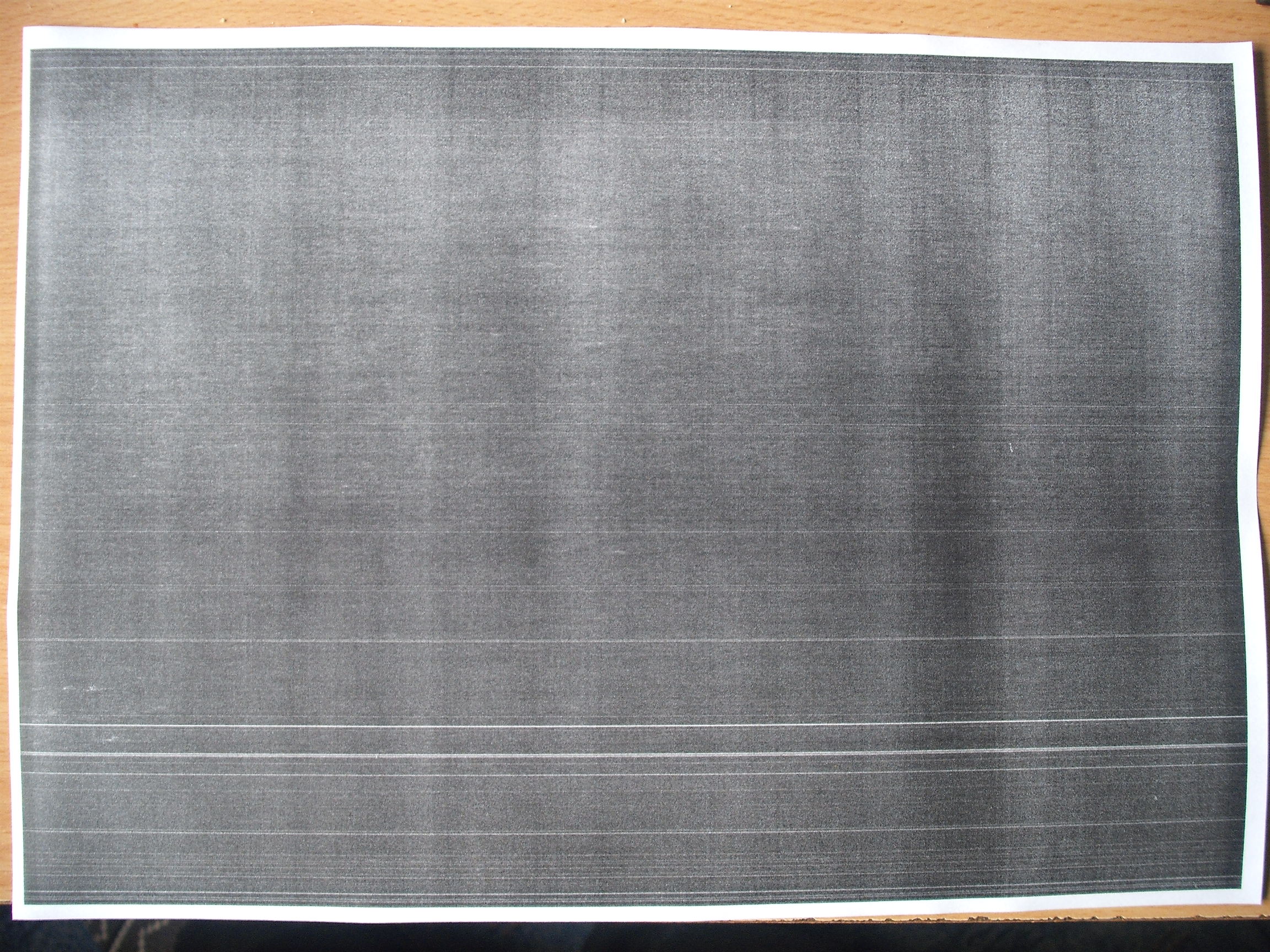

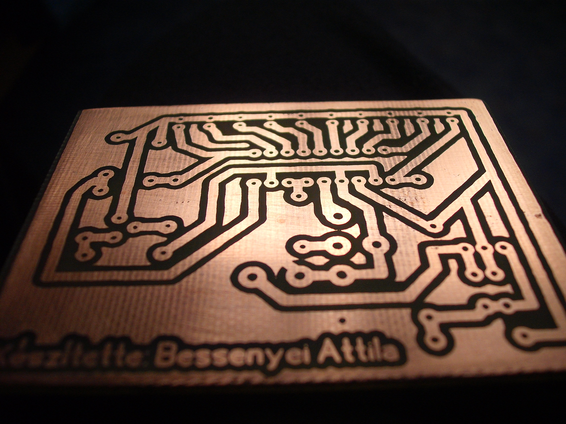

Adott egy Samsung ML-1610 mono lézernyomtató. Jó pár éve megvan már heti 1-2 oldalt nyomtattam vele átlagban. Gyári a toner nem lett utántöltve. A problémám az hogy a képen láthatóan nyomtat. Korom feketének kéne lennie az egész oldalnak mégis halvány + csíkos. Takarékos üzemmód kikapcsolva. Nem zavart eddig a probléma mert csak szöveget nyomtattam vele arra pont jó de most belekezdtem NYÁK készítésbe és arra nagyon nem jó. Mit lehet evvel csinálni? Esetleg toner töltés? Ismerős ránézett a képre és azt mondta nagyon kifogyóban van a festék, lehet tölteni kéne?
(#) Norberto válasza Leadtek hozzászólására (») Máj 31, 2010 /
Valamilyen speciális menüben meg kéne nézni, hogy eddig hány oldal lett nyomtatva vele. Vagy esetleg diagnosztikai oldalt nyomtattatni vele, amely tartalmaz ilyen információkat. Samsung-nál nem tudom, miként lehet kivarázsolni ezt az információt.
Viszont, ha jópár éve megvan és gyári a toner, tehát még nem lett cserélve, akkor nagyon esélyes, hogy kifogyóban van erőteljesen.
Annyit megpróbálhatsz, hogy kiveszed a tonert, és kicsit megrázod több irányban, kézzel is kicsit ütögetve, ezáltal kissé jobban eloszlik benne a maradék por. Így legalább talán a csíkozások elkerülhetőek lesznek, de több por ettől nem lesz benne.
NYÁK-ozáshoz viszont feltétlenül szükséges lesz új tonert belerakni, vagy a jelenlegit újratölteni (ha bebizonyosodik, hogy valóban kifogyóban van a por). Újratöltésnél viszont sajnos nincs garancia arra, hogy a betöltött por megfelelő minőségű lesz a NYÁK-ozáshoz, bár azért van esély rá.

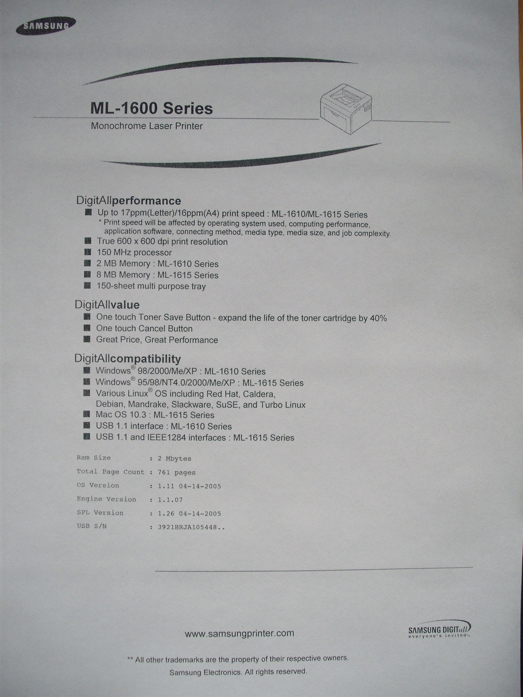

(#) Leadtek válasza Norberto hozzászólására (») Máj 31, 2010 /
Minden információ a képeken. Egy dolog viszont nem világos: Mit érdemes választani töltés vagy új toner? Mi a számottevő különbség?
A diagnosztikai lapból kiderül, hogy eddig kb. 760 lap lett nyomtatva a nyomtatóval. Ha jelenleg az eredeti toner van benne, tehát a megvétel óta nem lett cserélve, akkor végülis hihető, hogy kifogyni készül. Ha jól olvastam, ezek a tonerek hivatalosan 1000 lap nyomtatására elegendő port tartalmaznak, s az újonnan vett nyomtatóknál nem szoktak teli tonert adni sajnos, csak félig vagy 2/3-ig töltöttet.

(#) greatman válasza Leadtek hozzászólására (») Máj 31, 2010 /
Rázd meg a tonert, ha javul a nyomtatási kép, akkor valóban kifogyóban van.
Ahogyan nézem, a nyomtatott kép széle felé világosodik. Ez lehet a hengernek a hibája vagy a tükrök elkoszolódása is.
Az eredeti és az utántöltött toner között a számottevő különbség az ára, esetlegesen a töltőpor minősége, illetve a töltöttben általában nem cserélik a hengert.
Töltött tonert csak olyat szabad venni, amire garit vállalnak, illetve kipróbált forrásból származik. Nem megfelelő töltőporral haza lehet vágni a nyomtatót.
(#) llaci56 válasza Leadtek hozzászólására (») Máj 31, 2010 /
A nagyfesz áthúzása szokott ilyen jelenséget okozni, (esetleg a koronaszál elkoxosodása,) főleg olyankor, ha kisteljesítményű nyomtatóval egyszerre nagyobb tételt nyomtatnak. (pl 10 oldal felett...) Ezt elég egyszer megtenni, nem arra van méretezve.
Ha toner kazettát cserélsz benne, meg fog szűnni a jelenség. Ezt a kazettát ne töltsd meg, de egy másik kifogyottba átteheted az ebben maradt festéket.

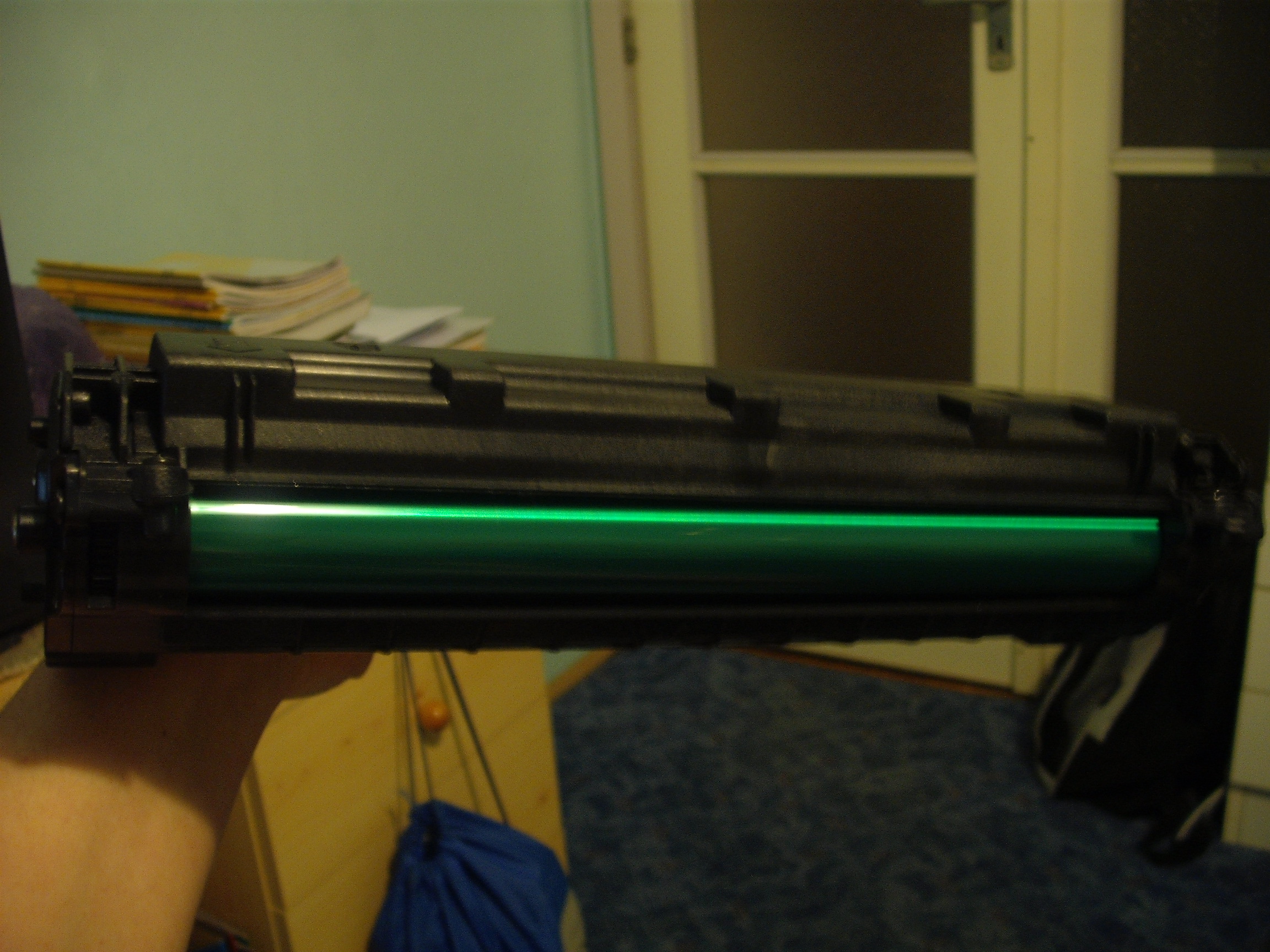

Megpróbálom akkor megtisztítani a koronaszálat de fogalmam sincs, hogy mi az és hogy hol található
ui: Kivettem és megrázogattam a toner az eredmény sötétebb nyomtatás viszont a függőleges csíkok megmaradtak.
(#) Leadtek válasza (Felhasználó 13571) hozzászólására (») Máj 31, 2010 /
Odáig eljutok, hogy kivegyem a tonert de semilyen csúszkát nem találok amit mozgatni tudnék viszont van egy nagy zöld domború akármi amin függőlegesen van néhány nagyon halvány csík. Ez okozhatja a problémát? Ittvan pár kép hogy képben legyetek
(#) llaci56 válasza Leadtek hozzászólására (») Jún 1, 2010 /
Az a "zöld domború" az egy henger, sőt, az a fényhenger. Azt tisztítani elég kényes dolog, - OPC henger tisztítóval lehet csak. (Nem jó a közönséges alkohol!)
Az a henger nem kaphat fényt sem, így a fényképezés sem tesz jót neki. A legkisebb sérülés is látszik majd a papíron. (Az új kazettában benne van az új henger is.)
A koronaszálat a Zoli által belinkelt kép alapján meg kéne találd, ha a kép nem is pont a Te kazettád. A kazetta teljes hosszában kifeszített "drót" -ról van szó, ott a henger közelében, belül.
