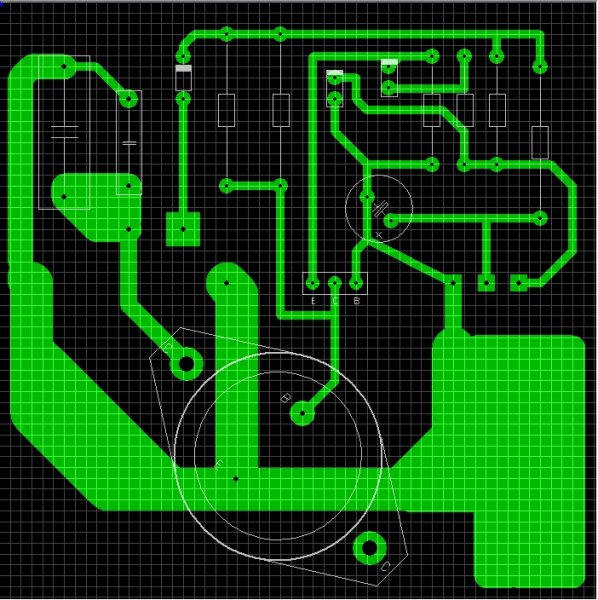

Időközben akadnak még itt kérdések
A képen a fóliakondenzátor mellett van egy kerámiakondenzátor is. Ezen a felírat: Z 190K
Ennek mi lehet az értéke ?
Megrajzoltam a NYÁK-rajzot. Ez alapján szerintem Zeener diódák lehetnek az ismeretlen alkatrészek, de inkább megvárom, míg egy jobban hozzá értő segít.
(#) kadarist válasza ativagyok hozzászólására (») Ápr 13, 2010 /
Forraszd ki a kondit, és mérd meg az értékét multiméterrel.
(#) ativagyok hozzászólása Ápr 13, 2010 /
Maga a kapcsolás nem működik, ezért kell egy újat csinálni. Nem tudhatom, hogy mi ment benne tönkre, ezért gondoltam, hogy megkérdezem, hátha van magyarázat a jelölésekre. Persze, ha nem lesz, megmérem
Először mérj, utána kérdezz! Hol van így a sikerélmény? És mi van, ha rosszat válaszolnak?
(#) llaci56 válasza ativagyok hozzászólására (») Ápr 13, 2010 /
Nehogy újat csinálj azért, mert nem műküdik! Abból a 8 alkatrészből 2 perc alatt meg kell találd a hibásat.
(#) mpisti válasza ativagyok hozzászólására (») Ápr 13, 2010 /
Ez szerintem egy régi trabant gyújtás lehet. Van még rajta 2 db SU169K jelű TO3 tokozású tranzisztor?
Mert ha igen, akkor biztosan az lesz. A trabi gyújtás rajzát pedig biztosan megtalálod a neten.
(#) kadarist válasza mpisti hozzászólására (») Ápr 13, 2010 /
125-ös vagy 250-es ETZ gyújtáselektronikája. Csak egy SU van benne.
(#) mpisti válasza kadarist hozzászólására (») Ápr 13, 2010 /
Való igaz! Sajnos a fénykép részletről nem jöttem rá. Csak az a néhány alkatrész tűnt ismerősnek a múltból.
(#) proli007 válasza ativagyok hozzászólására (») Ápr 14, 2010 / 1
Az a gyanúm, hogy az nem egy kondi, hanem egy VDR (SIOV) ellenállás. A tranyó túlfeszültség védelméhez.
üdv!
(#) ativagyok válasza proli007 hozzászólására (») Ápr 14, 2010 /
Köszönöm
Kicsit utánna járva a dolgoknak, valóban az lehet. Viszont ezt nehézkes lesz kimérni...
(#) kadarist válasza ativagyok hozzászólására (») Ápr 14, 2010 /
Áruld el, hogy milyen motornak a gyújtáselektronikája! Hátha van rajz a neten.
(#) ativagyok válasza kadarist hozzászólására (») Ápr 14, 2010 /
Már találtam hozzá rajzot, nem pont ez az áramkör, de a szerepe ugyanaz.
Azt hiszem egy 125-ös MZ-nek a gyújtása.

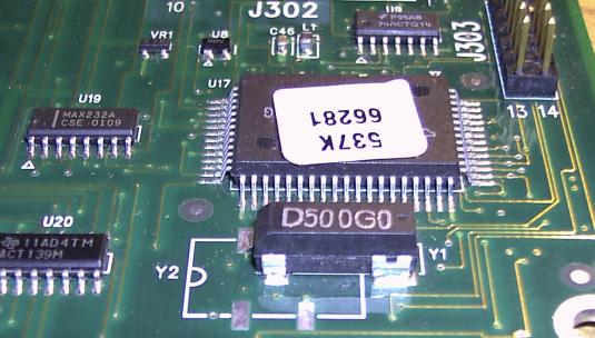

(#) zsoltee0001 hozzászólása Ápr 14, 2010 /
Ez a D500G0 jelű vajon mi lehet?
(#) kadarist válasza zsoltee0001 hozzászólására (») Ápr 14, 2010 /
Ez egy kvarc oszcillátor.
Hát a rajz nem nagy gond.. (Alkatrészek értékét nem látom, de a kisebb tranyó bázis-emitterét felcserélted.)
üdv! proli007
Ezt a nyákrajz alapján rajzoltad, vagy neten találtad ?
Lehetséges, hogy felcseréltem a tranyó lábait
Még egy nem teljesen ide vágó kérdésem lenne: Ha a SU 111-et és az SD339-et egy helyettesítő tranzisztorral oldom meg, akkor az ellenállások és más alaktrészek értékén nem kell változtatnom ?

(#) proli007 válasza ativagyok hozzászólására (») Ápr 15, 2010 /
"Alkatrészek értékét nem látom" Tehát nyilván a nyák alapján csináltam.. Bele is került vagy 5 percembe!
üdv! proli007

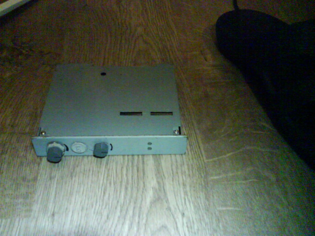

(#) rockersrac hozzászólása Ápr 15, 2010 /
Közelmúltban jutottam hozzá ehez a szerkentyűhöz, de nemtudom miféle dolog lehet ez? Előre is köszönöm a segítséget! Képeket csatolom!
rar törölve.
(#) llaci56 válasza rockersrac hozzászólására (») Ápr 15, 2010 /
Nem lehetne tényleg a képeket?
(#) rockersrac válasza llaci56 hozzászólására (») Ápr 15, 2010 /
Tessék a képek! Remélem tud valaki segíteni! :hide:

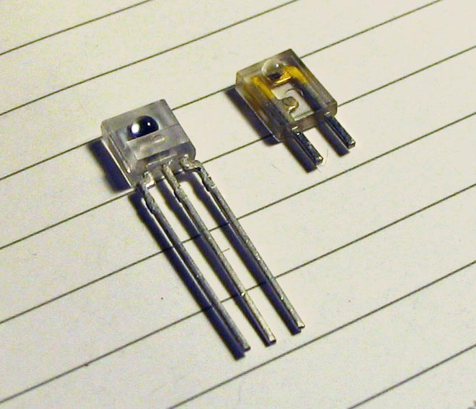

(#) lidi hozzászólása Ápr 15, 2010 /
Tudom hogy elég lehetetlen feladat, de hátha van valakinek még otthon ehhez hasonló fototranzisztora. Vajon milyen típusok lehetnek ezek ?
