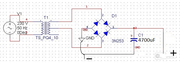

Az alábbi két rajzon egy Graetz kapcsolás látható. Jól egészítettem ki a másodikban, vagy hibás?
(#) Battila válasza Battila hozzászólására (») Máj 16, 2010 /
Az általam kiegészített

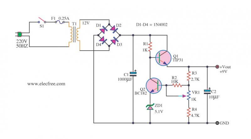

(#) Becsey hozzászólása Máj 16, 2010 /
Egy kis segitséget kérek mert megakadtam.
Annyit már tudok,hogy az R1 = Ube-Uki/Iki/Béta,
de,,hogy miért 1kohm nem értem.(12-9)/(1A/20)=60
R2.R3.VR1.R4 fesz.osztó(9V/18,4K=0,4891A ami 2,7--2,4V
Q2 bázisfeszültséget jelent.Ha jól??tudom??ZDI 5,1V+ehez jön még Q2 B-E ami 0,6V azt szeretném megkérdezni miért pon ennyire kell beállitani a bázisfeszültséget.
Köszi becsey
(#) proli007 válasza Becsey hozzászólására (») Máj 16, 2010 /
- Elsősorban ennél a kész áramkörnél, nincs feltüntetve a kimenő áram értéke. Mint látod a képletben az is benne van, ami befolyásolja R1 értékét. Számold visszafelé a képletet, hogy 1kohm mellett, mekkora lehet a kimenő áram. (Természetesen a kimenő áramot, iterációval lehet csak megállapítani, hiszen a béta értékét, csak a kimenőáram ismeretében lehet majd kinézni a grafikonból.)
- A 12V váltó feszültségből, nem 12V bemeneti feszültség képződik egyenirányítás után, hanem a váltófeszültség csúcsértéke. (Gyakorlati képlettel Ube=1,3*Ueff)
- A feszültség szabályozás, akkor jön létre, ha Q2 tranzisztor kinyit. Ez akkor jön létre, ha a tranzisztor bázis feszültsége a GND ponthoz képest, nagyobb, mint a zéner feszültség, plusz a tranzisztor bázis-emitter nyitófeszültsége. (Itt 5,1V+0,65V=5,75V) Tehát a szabályzó, mindig ezt a feszültséget fogja beállítani a poti csúszkáján.
Így a szabályozás maximális és minimális feszültsége már számítható. Ez a poti két végállásában van.
- Ha a poti maximumra (felső pontra) van tekerve, akkor a feszültség osztó felső tagja az R3, alső tagja VR1+R4.
Tehát a VR1+R4-en (5,7kohm) fog esni, az 5,75V. Így az osztóban (bázisáramot nem véve figyelembe) kb. 1mA áram fog folyni. Az R3 ellenálláson is ez az áram fog folyni. Így azon 2,7V feszültség esik majd. Mivel a kimenő feszültség a két feszültségesés összege, így a kimeneti feszültség, 5,75V+2,7V=8,45V lesz.
- Ha a poti minimumra (alsó pont) van állítva, akkor a feszültségosztó alsó tagját, R4 képzi, felső tagját VR1+R3. (Tekintve, hogy R2 ellenállás ilyenkor a VR1-el párhuzamosan kapcsolódik, így a poti értékét (a két ellenállás eredőjeként) most 0,9kohm-nak vesszük.)
Jelenleg az R4-en lesz az 5,75V, így az R4-en átfolyó áram 5,75V/4,7kohm=1,2mA. R3+VR1-en eső feszültség, 1,2mA*(2,7kohm+0,9kohm)=4,32V. Így a kimenő feszültség, 5,75V+4,32V=10V lesz.
Tehát a feszültség beállítható értéke, 8,45V..10V lesz. (Ha a bázisáramot is figyelembe szeretnénk venni, akkor az osztó felső tagjának áramát a Q2 bázisáramának értékével növelni kellene.)
üdv! proli007

(#) Becsey válasza (Felhasználó 13571) hozzászólására (») Máj 16, 2010 /
Kössz szépen a segitséget,már világosabb.már látom,hogy R2 alsó állásban párhuzamos VR1-el.
Azt nem értem miért nem hagyták ki r2-t és csak simán a potival+ a két ellenállással állitották be Q2 bázisáramát.
Üdv Becsey

(#) pumoka válasza Battila hozzászólására (») Máj 16, 2010 /
Az mi lenne? Dióda? Mert ha igen akkor nem jó!
