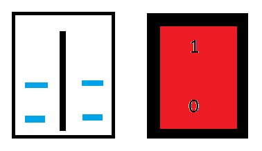

A képen látható egy kapcsoló. A kék csíkok a forrasztási pontok. 230 megy rá, és ez tovább a trafóig. A két fenti, vagy a két alsó a 230V-hoz tartózó? (a másik kettő természetesen a trafóhoz megy tovább) Hova forrasszam a bemeneti áram kábelét?
(#) gabi20 válasza Battila hozzászólására (») Máj 16, 2010 /
Legegyszerűbb ha egy egyszerű digitális multiméterrel kiméred. Van valami típusa a kapcsolónak? A kép alapján így nem tudom megmondani

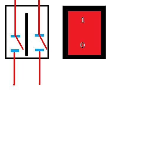

(#) kadarist válasza Battila hozzászólására (») Máj 16, 2010 /
Így helyezkednek el az érintkezők.
(#) qvasz2 válasza Battila hozzászólására (») Máj 16, 2010 /
Kb. mindegy. De én az alsóra tenném a bejövő 230V-ot és a felsőről vinném tovább. (A felső megy a mozgó részre, amikor billented a kapcsolót).
(#) qvasz2 válasza kadarist hozzászólására (») Máj 16, 2010 /
Majdnem. Csak épp fordítva
(#) kadarist válasza qvasz2 hozzászólására (») Máj 16, 2010 /
Elnézést kérek mindenkitől. Jaj jaj! Most mi lesz! :eeknoes:
Ne gúnyolódj
(#) Battila válasza qvasz2 hozzászólására (») Máj 16, 2010 /
Köszi a segítséget! Neked is kadarist, szándék megvolt
(#) qvasz2 válasza qvasz2 hozzászólására (») Máj 16, 2010 /
Így valahogy:
(#) Action2K válasza Battila hozzászólására (») Máj 16, 2010 /
Csak hogy tisztán lássunk. Kadarist megoldása is tökéletes. Az, hogy a rajzi jelölése, és a valós fizikai felépítés eltér, nem jelent semmit. A rajzi jelöléseket szimbolikus jeleknek nevezzük. Ebből adódóan, sokszor, sok mindennél eltér a valós felépítés és a rajzi jelölése. Viszont működésileg, logikailag teljesen egyenlők.
