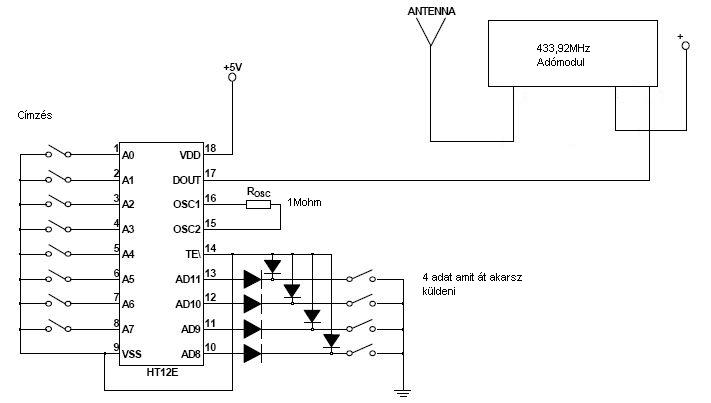

4 csatornát nagyon könnyű átvinni RF-en. Kel egy adó-vevő pár pl:433Mhz-re, és rá kell kötni egy HT12E-es kodoló ic, vagy MC145027 kodolót. Ezek 255 küönböző címre állíthatók be, és 4 bites adatot tudnak átküldeni. A vevő oldalon az RF vevőre rá kell kötni HT12D-t vagy MC145028-at ami visszakodolja az adatot, és már is megvan a 4 jel amit átküldesz. Ha akarod akkor kis trükkel 15 különböző dolgot tudsz kapcsolgatni. Ha kell küldök rajzot.

Itt a kapcsolási rajz, adó, vevő a HT12-es ic-hez. Vevőmodult több helyen lehet kapni hozzá, én a conrad-nál kaphatót alkalmaztam, de másik fajta is jó.
ADÓ-VEVŐ KÉSZLET 433,92MHZ
Rend. sz.: 130428 www.conrad.hu oldalon mégnézheted |
