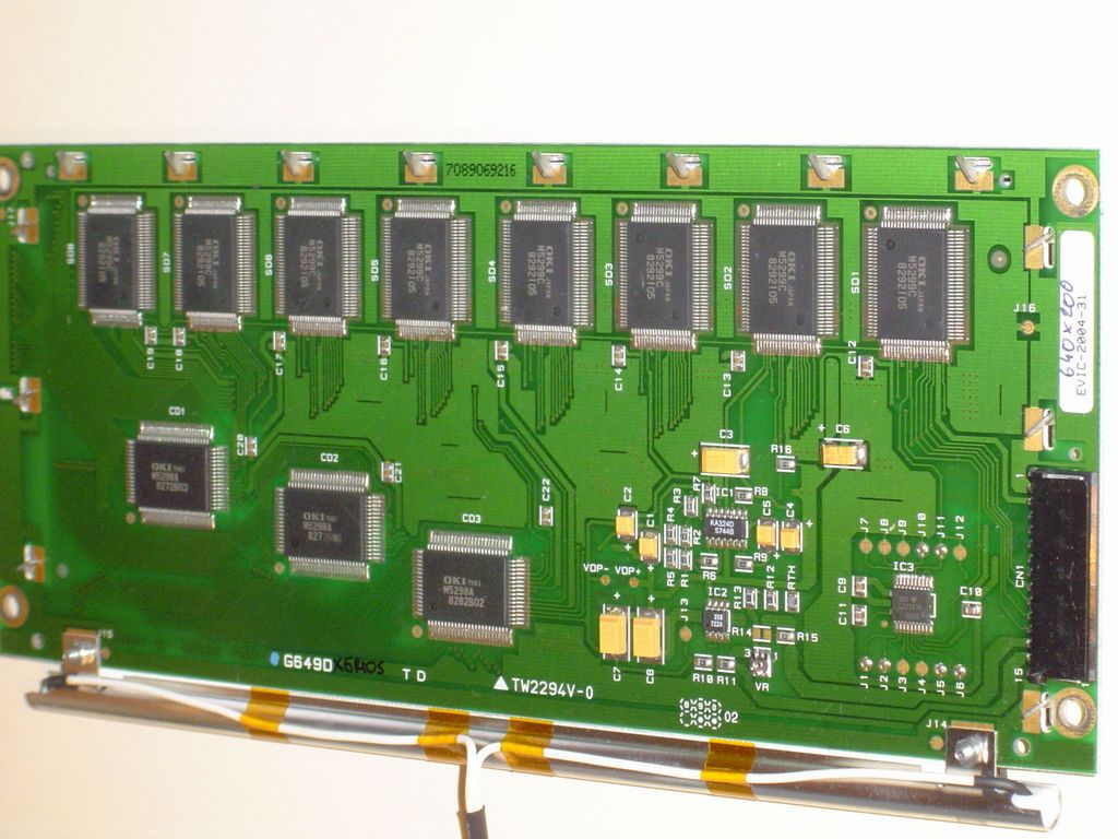

Egy LCD meghajtásában kérném a segítségeteket! Hozzájutottam egy ilyen típusú kijelzőhöz: G649DX5R010S TW2294V-0 Ez egy 640 X 200 -as kijelző (háttérvilágítással). A rajt lévő IC-knek megtaláltam az adatlapját de azok csak shift regiszteres LCD meghajtók, (8db M5299 és 3db M5298) és ezeket kéne meghajtani valamivel, mondjuk egy PIC-el vagy valami videómemória IC-vel kell variálni, vagy van rá valami cél IC? Tudnátok ebben segíteni? Valaki hajtott már meg hasonló IC-ket? Köszönettel: Tatai Tamás

Van rá cél IC, asszem ezt a fajtát a SED1335 is támogatja (de sed1351 vagy régi laptopokba volt még hasonló ISA buszra köthető vagy azon az "elven" vezérelhető meghajtó IC-ék), de akár kétportos RAM + valami logika, ami a ramból kiolvasva az adatokat frissíti a kijelzőt, a másik oldalon, pedig írod a RAM-ba. Itt a gond az IC beszerzésén van, ugyanis nem lehet kapni kereskedelmi forgalamoba, legalábbis én még nem találkoztam vele, bontani lehet. Vagy még van egy AVR-es kapcsolás a neten, amivel 640x400-as kijelzőket meg lehet hajtani. itt üdv

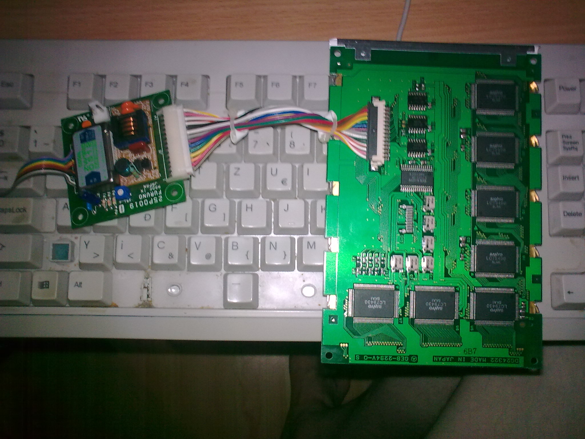

Hozzá jutottam 1 DG4322 LCD kijelzőhöz. Az lenne a kérdésem, hogy hogyan tudnám életre kelteni ? alldatasheet-en találtam 1 régebbi típus leírását, de annak sajna mások a láb kiosztása, és még több is van mint ezen .Mellékelek képeket, van hozzá némi elektronika, de azt csak tápnak nézem. Válaszokat előre is köszönöm. Üdv.
Hello, a lábkiosztás másodlagos, azt ki lehet lámpázni, ha megvan a csati utáni IC adatlapja. Azzal megtudhatod a kijelző meghajtását is. Félek attól , hogy ez egy "buta" LCD, vagyis a panelt képcsőhöz hasonlóan, "kép-" és "sorszinkron" jelekkel kell ellátni, és állandóan frissíteni kell. Nehézkes a kezelése. Az LC79430 egy hosszú shift regiszter ezt kell feltölteni a kigyújtandó pixeleknek megfelelően , a C7154 ebben segédkezik, remélem nem csak a BIAS feszültség előállítása csak a feladata.
-A mellékelt elektronika a háttérvilágítás invertere lehet.
Heló
Köszi a választ, én is ettől féltem, hogy nem úszom meg annyival, hogy adok neki RGB-t tápot, meg Sync jelet, és már megy is. Mit ajánlasz, milyen vezérlővel tudnám meghajtani ? Nem nagyon vagyok benne az LCD világában. Üdv.
Én nem kinlódnék vele. Olyat kell szerezni, amire már rá van téve a processzor, pl egy SED1335. Ezeknek már hasonló a felülete, mint egy alfanumerikus LCD-nek.

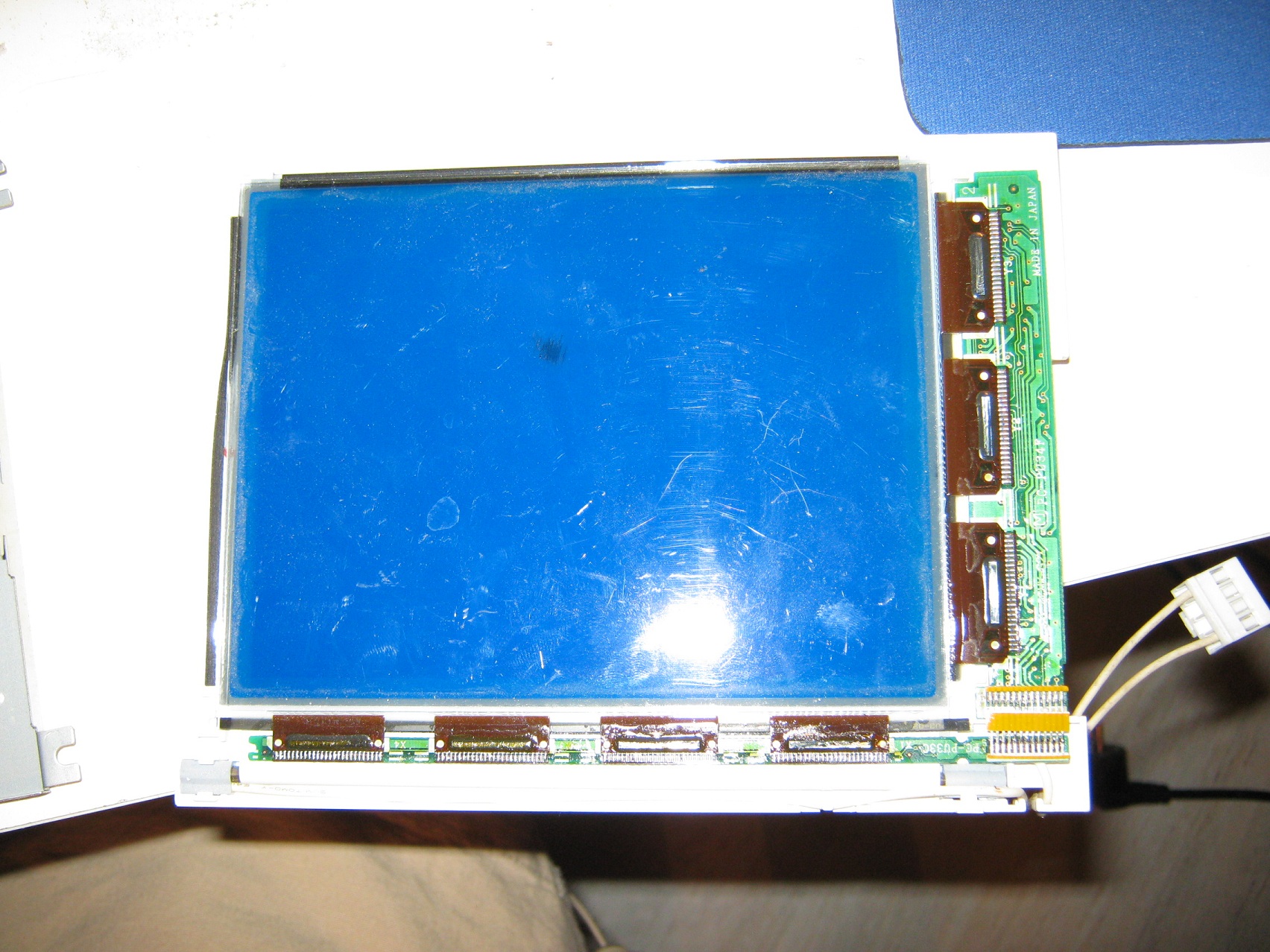

Birtokomba jutott 3 ilyen LCD. Tud valaki valamit, a meghajtásukról? Egyáltalán a hátlapon mi ez a kábel?
