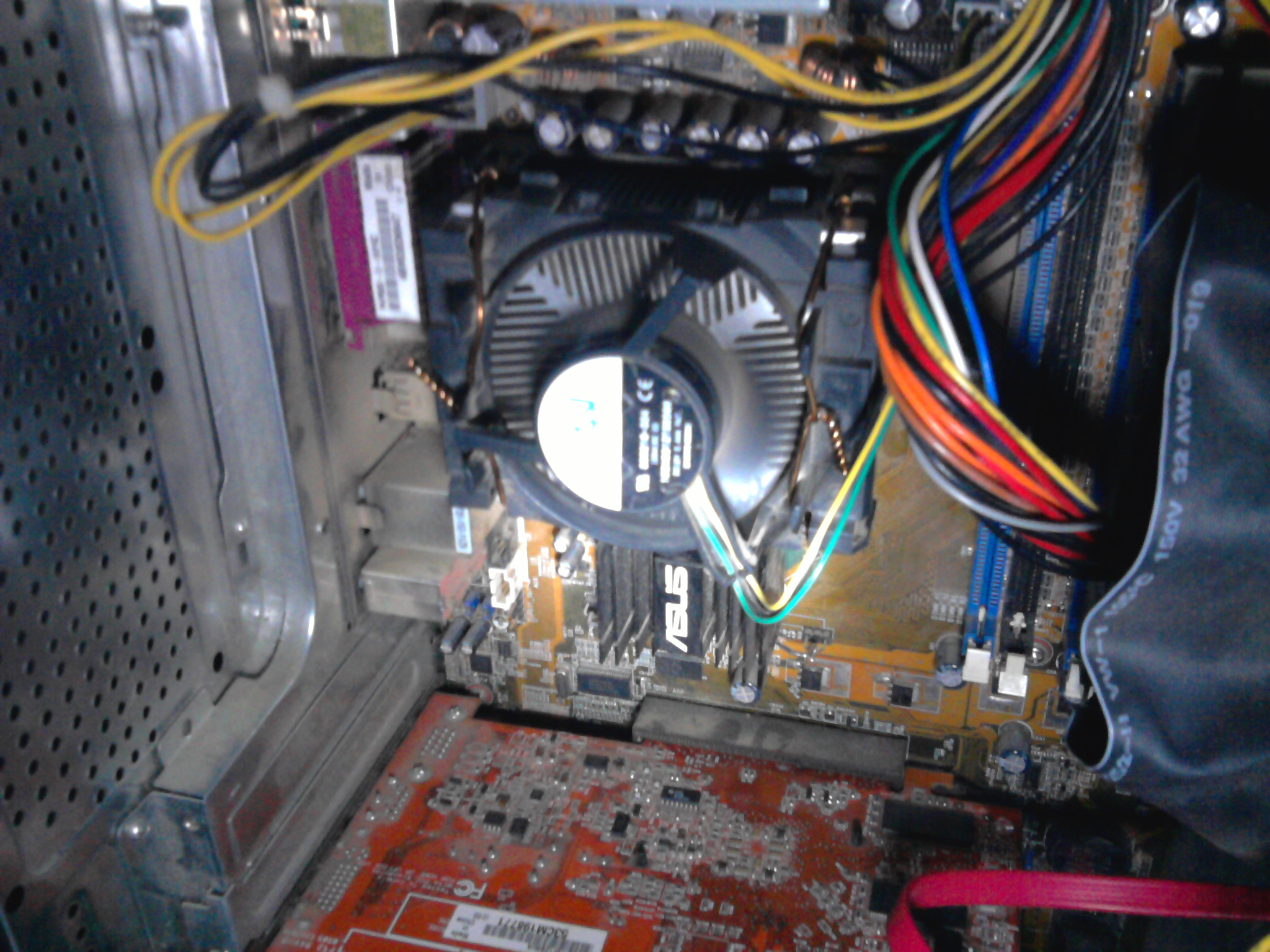

Nekünk is majdnem rosszul indult az új év! 2010. 12. 31. 20:45 egymás után fagyott le a haver gépe, nézem a CPU hűtőjén áll a por. Kiporoltuk szépen. Összeraktuk, nem megy, leáll mindég. Nézzük, látszatra jó minden, de nem megy. Aztán levettük a CPU hűtőt, látjuk hogy a paszta ugyan úgy van ahogy rányomtam. Tehát min 3-4mm rés volt ott El volt öregedve a hűtő tartó műanyag, így nem nyomta oda. Aztán végül az újra felrakás közben végleg eltört.. Ekkor pánikoltak a haverék, hogy se gép se semmi... Én kimentem. .találtam alu tekercselő huzalt. Fel van drótozva a CPU hűtő.. Azóta is megy.. Akkora öröm volt hogy nem igaz!
(#) zoly15 válasza zoly15 hozzászólására (») Jan 2, 2011 /
Így lett megcsinálva szakszerűen

"Azért van rajta a drautkoszorú, mer a vasalás témája. Tetszik érteni?"
(#) zenetom válasza zoly15 hozzászólására (») Jan 2, 2011 /
Jó hogy nem celuxxal csináltátok meg.
(#) Ricsi89 válasza zoly15 hozzászólására (») Jan 2, 2011 /
Régen még az óévben, amikor még asztali gépet használt tesóm, akkor volt olyan, hogy menet közben tört el a cpu hűtőt tartó műanyag. Tesóm nem foglalkozott vele, volt egy pukkanás(amikor eltört), majd leállt nemsokára a gép. Tesóm elindította, majd folytatta munkáját és 2 óra múlva szólt, amikor eszébe jutott, hogy volt a gépben egy pukkanás, leállt, majd ő elindította és ment. Szétszedem, procihűtő ferdén, műanyag pöcök letörve. Fogtam 2 kötegelőt, jól odahuzattam a hűtőt a tartóhoz és kész. Azóta is úgy van.
(#) scooby_ válasza zoly15 hozzászólására (») Jan 2, 2011 /
Ez gyári Intel hűtő? Azokkal mindig baj szokott lenni. Van hogy meg is áll úgyhogy csak óvatosan.

(#) zoly15 válasza szamóca hozzászólására (») Jan 2, 2011 /
Kizárt dolog mert nem tudom! Megkaptuk az ojjektumra az engedélyt!
(#) zoly15 válasza zenetom hozzászólására (») Jan 2, 2011 /
A cellux nem tart.. De ez igen!
(#) zoly15 válasza scooby_ hozzászólására (») Jan 2, 2011 /
Saját procihoz nem adhatnak gagyi hűtőt.. Mennek azok!
