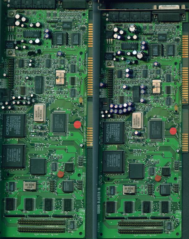

(#) _ampervadasz_ válasza belfi2 hozzászólására (») Okt 20, 2010 /
Ez meg is volt.
Kapott egy új kondi készletet a Sound Blaster CT2290 -es hangkártya.

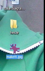

(#) Kovidivi hozzászólása Okt 20, 2010 /
Észrevettem egy hibajelenséget a laptopomnál. Nem nagy gond, de lehet akár egy hiba előjele is. A képen látszik minden. Először a hiba.jpg képen látható csíkok jelentkeznek, majd frissítés után eltűnnek. Attól tartok, hogy valami videokártya -memória gond lehet... Remélem nem. Vagy csak driver gond lenne? Köszi!
(#) Norberto válasza Kovidivi hozzászólására (») Okt 20, 2010 /
Nem is feltétlenül driver gond. Inkább a Windows problémája ez, mindenesetre én számtalanszor találkoztam már ezzel a jelenséggel.
(#) _ampervadasz_ válasza Kovidivi hozzászólására (») Okt 20, 2010 /
Szia.
Semmi probléma nincsen.
Ez egy "erőforrás takarékos" megoldás, ami csak annyit jelent hogy bizonyos időközönként frissül az asztal teljes tartalma (illetve az a lefoglalt memória terület mindig ahová a rajzolás történt, pl egy üzenetpanel megjelenítése), hogy ne terhelje a rendszer fölöslegesen, főleg ha semmit szinte nem is használsz az asztalon, vagy legalább is azon a rétegen ahol az ikonok megjelennek.
Ez egy gyenge gépnél, igen nagy problémát jelentene ha nem így lenne sajnos, viszont a mostani erősebb gépeknél, ez gondot nem jelent. Azt nem tudom hogyan lehetne automatizálni, hogy bármilyen asztali műveletnél frissítse az asztalt (vagy is a teljes memóriaterületet). Jelenesetben az F5 funkciógombot nyomd meg ha ilyet látsz és lefrissül az asztal (és az összes megjelenítési réteg).

(#) Kovidivi válasza _ampervadasz_ hozzászólására (») Okt 20, 2010 /
Köszönöm a válaszokat. Csak megijedtem, mert egy gépemnek elszállt a videokártyája, és ott hasonló jelenségek voltak, csak hatványozottan durvábban. 640x480x8bit-en meg tudta jeleníteni az asztalt, viszont lila csíkok voltak sok helyen.
