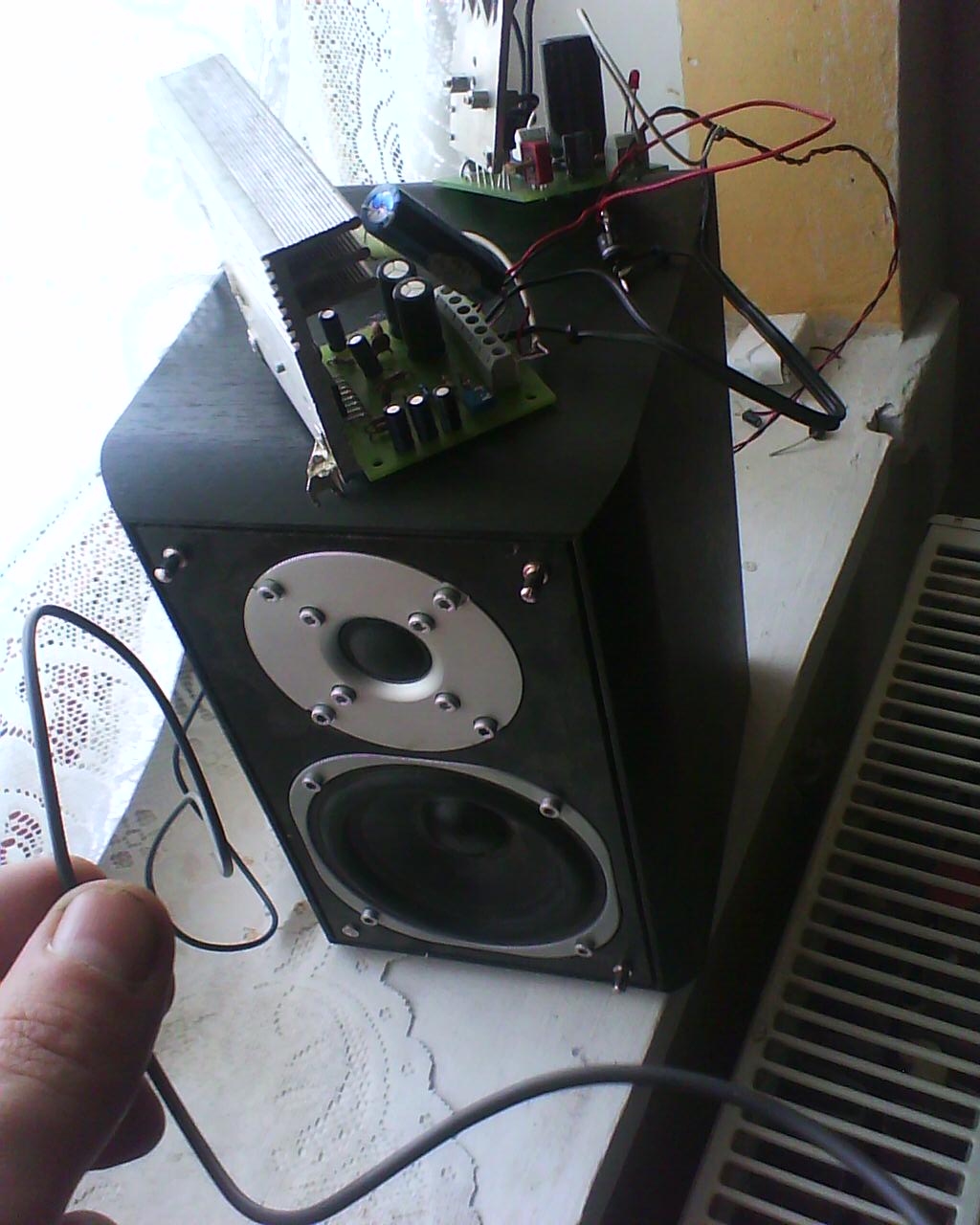

MP3 lejátszóról fog muzsikálni, így nem szükséges a külön poti. Ha a TDA2040nek 20V a tápfeszültsége 20W kiadásához, akkor itt 40V tápra van szükség sztereóban?
Köszi, azt hiszem van valahol ilyen trafóm.. majd összerakok hozzá egy tápot. Már csak a bemeneti csatlakozó ügyében vagyok bizonytalan, de az sajna még csak megfogalmazni sem tudom.
Ha jól emlékszem egy stereo jack bemenet 5 ponton csatlakozott az áramkörbe, csak ugye melyik melyik...
Találgatok, de így jó a bekötés?
Ez jó, ez tetszik. A csatim ilyen, de most már nem lényeges. Ez egy sztereo jacket oszt el két RCA-vá? Azt hiszem van is ilyen kábelem. Köszi!
Tessék ez tesztelve

TDA7294 erölködő megy napelemmel. képeket meglehet nézni Jól muzsikál a drága nincs torzítás csak ha elérjük a napelem feszkóját zenei teljesítményben.
Sacra 5 wattlot tud ez épp elég szerintem. Csatolom a képeket, a kábel amit a kezemben tartok az a telómba van bedugva.
itt a többi.
A napelemről is készíts képet! Kíváncsi vagyok a méretére.
Tessék itt vannak a képek
fáskamra tetőre raktam ki őket.
2x65 watt
20 volt terhelve 3,3A párhuzamos kötéssel vannak, tehát 20 volt 6,6A

Átlagban csak tesztelni szoktam.Valami jó dobozt kellene még csinálni hogy valahogy kinézzen
Nos a tapasztalatim az erősítővel nagyon jók!!
Nem süt a nap és elég jól meglehet hajtani Érdemes volt kicsit kinlódni vele |
