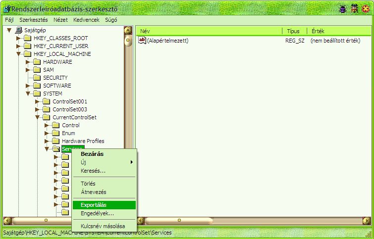

Az RPC alapvető szolgáltatás, nélküle a fél gép nem megy. Vírus előszeretettel barmolja el, másik gépen a registryből kéne kimenteni az RPC vonatkozó beáállításait, hozzáadni csökkentett módban a registryhez aztán meglesni. Kimentettem, csatoltam, tégy vele próbát.

(#) ha9pi.feri válasza didyman hozzászólására (») Dec 5, 2010 /
Bemásoltam, elindítottam, de nem lehet bekapcsolni sehol. Talán annyi változás van, hogy más hiba üzenet jelenik meg: hiba:1055: szolgáltatási adatbázis zárolva van.

(#) didyman válasza ha9pi.feri hozzászólására (») Dec 5, 2010 /
A reg filében is látható elérési utat, a services kulcsot exportáld ki és aztán illeszd be ide, légy szíves..
Hát ez nekem magas, nem találok ilyesmit...
Futtatás: Regedit, benne ide navigálsz: HKEY_LOCAL_MACHINE\SYSTEM\CurrentControlSet\Services\
Servicest megkattintod jobbegérrel és exportálás.
Nincs benne ilyen.
Biztos?
Jobb egérgomb, exportálás... Nem ez a két sor érdekes, hanem az összes szolgáltatásod, ami alatta van. Ne állj neki beirogatni . AZokban lesz elkefélve valami, szolgáltatáshoz kötött fájl lesz átírva. Ezt én át tudom nézni gyorsan.
Megtaláltam. de nem lehet exportálni. Ki kellene bontani előtte?

(#) ha9pi.feri válasza ha9pi.feri hozzászólására (») Dec 5, 2010 /
A" HKEY_LOCAL_MACHINE˛ stb.... service " elérési út nem létezik. Ezt írja ki, ha exportálni akarom.
Jobbegér, engedélyek. Rendszergazdák és system számára mik vannak megjelölve?
Teljes hozzáférés, olvasás,a speciális engedélyek nincs kijelölve és nem is lehet.
