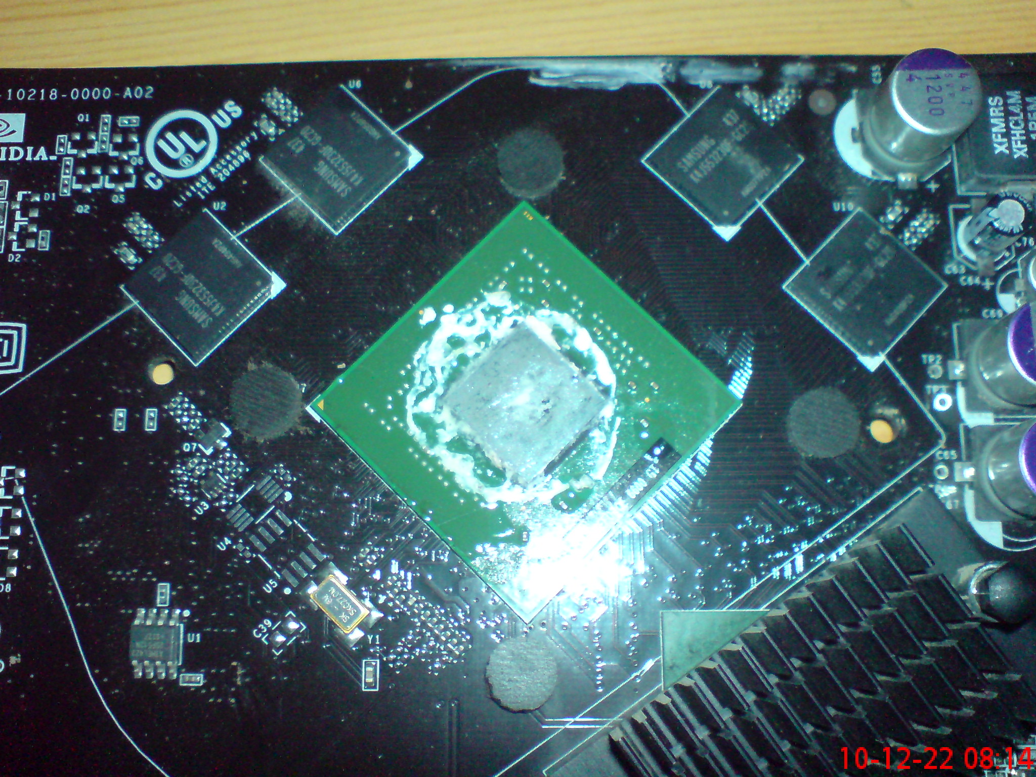

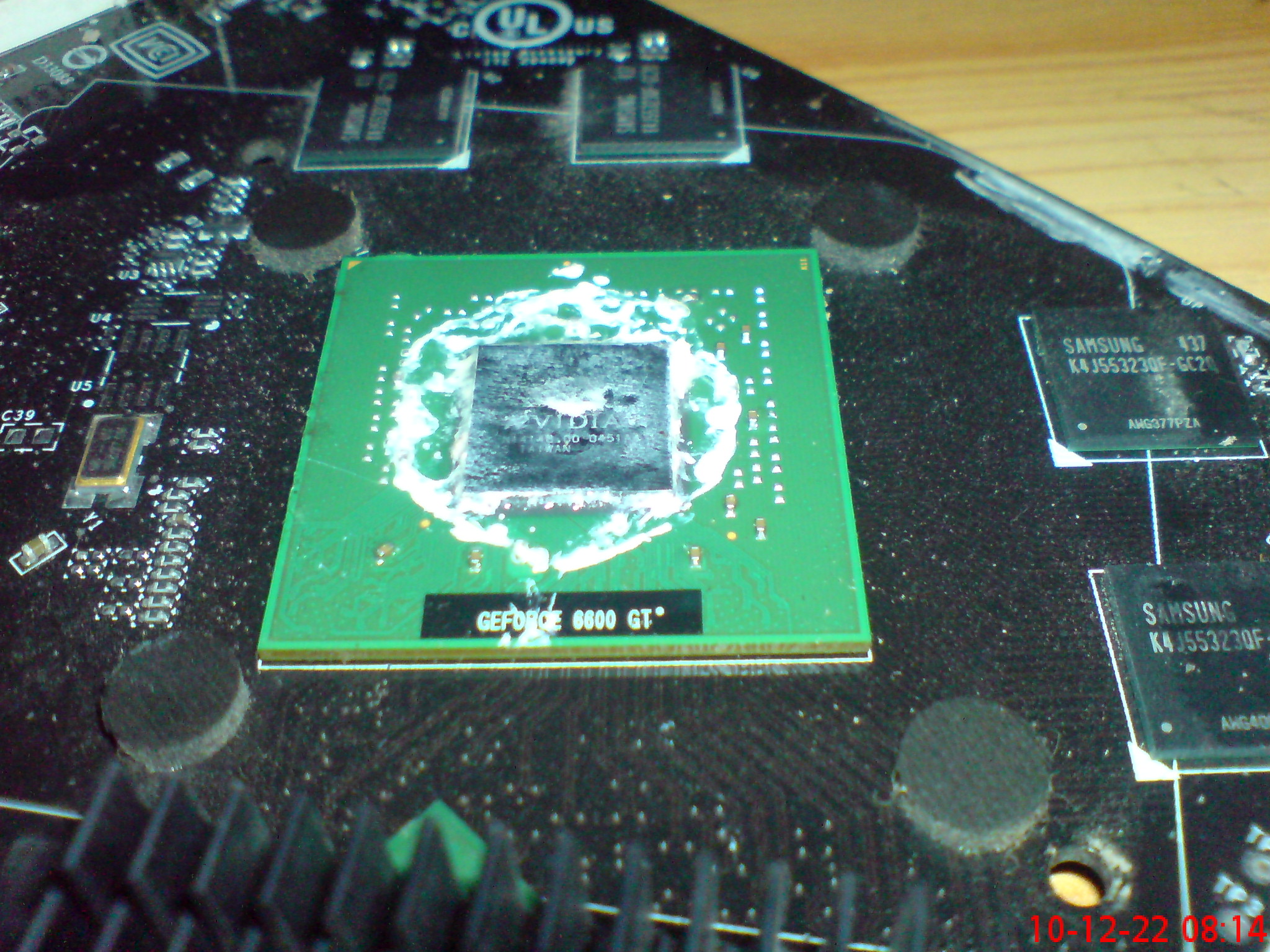

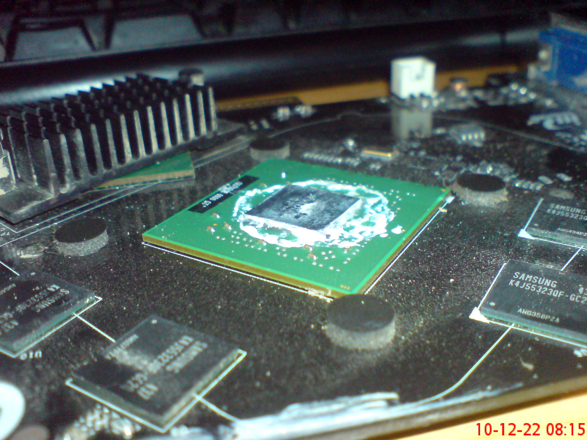

(#) djgombi hozzászólása Dec 22, 2010 /
Bocsánat, hogy megint a videókártyámrol kérdezek de ma reggel leszedtem a procijárol a hűtőt és a hőpaszta szanaszét van rajta folyva.
Csak azt kérdezném, hogy ez okozhat e galibát? Mert vannak a tetején smd ellenállatok és valamennyire ez a takony biztos vezeti az áramot.
ui.: Az egyik kép azt mutatja mit csinált.

(#) didyman válasza djgombi hozzászólására (») Dec 22, 2010 /
Annak a takonynak nincs a környezetével összemérhető vezetőképessége, nagyon jó szigetelő. És szét is kell folynia, a paszta egyetlen dolga a két érintkező fémfelület közötti egyenetlenségek levegő helyett annál pár nagyságrenddel jobb hővezető anyaggal. Ez a gyakorlatban egy filmszerű, vékony réteg (kéne legyen minden esetben, hiszen a bordánál egyik sem jobb hővezető). A maradék kitolul oldalra. A kártyád meg pusztul el, párszor még leírjuk .
Látom, ez még HSI csipes vacakság, na azzal is van elég baj sajnos. Kondik ahogy látom, a lényeges helyeken Oscon, az jó anyag, bár hibát sose lehet kizárni, de szerintem ezzel a kártyával a szériahibái nem érdemes tökölni, amennyi időt eltöltesz vele, forintosítva már rég megérné egy használt másikat beszerezni, békafenék alatt van az áruk, erről meg letermelni minden hasznosítható alkatrészt és veszélyesbe tenni.
(#) _ampervadasz_ válasza djgombi hozzászólására (») Dec 22, 2010 /
Szia.
Ez a jelenség elég egyértelmű jelenség, sajnos nállam sem ismeretlen.
A jelenséget a RAM chipekben lévő FET mátrix részleges elhalása okozza.
Nekem 3 ilyen úton kivégzett videokártya van a birtokomban, és első sorban vagy a túlhajtás, vagy a túlmelegedés okozta a galibát mindegyiknél. Sajnos ezek a kártyák híresek arról hogy tudnak fűteni, és hogy kritikán aluli a memóriatömbök hűtése. Ezen még tetézni tud a GPU VRAM Shader overclock szoftver is.
Amikor megvettem a saját kártyámat, akkor pár nap használat után fogtam és darabokra kaptam a hűtést mert rettentően forró volt, és némi akadozást mutatott 1080p -felmeknél. Egyből rájöttem, hogy az a gumi szerű izé' -t nevezték hővezető közegnek, na ezt egyből kiiktattam és cserélem egy olyanra ami fémet is tartalmazott, és ezt is felpasztáztam mind a két oldaláról.
Ezután terhelésnek tettem ki, és a videokártya nyugalmi hőmérséklete 57C° -ról 41C° -ra esett vissza, jelentős terhelésnél sem megy 45 fok fölé, eddig a maximum 43C°- fok volt.
