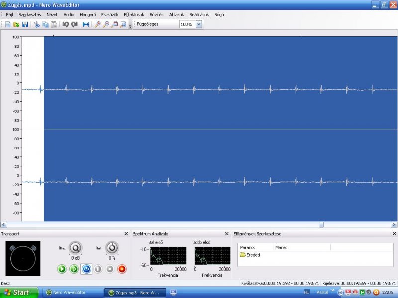

(#) laci016 hozzászólása Dec 22, 2010 /
Van egy kis problémám:Ha bekapcsolom az erősítőt akkor halk zúgás hallatszik a hangszóróban és ezt szerintem a számítógép okozza,de még akkor is zúg a hangszóró,ha ki van kapcsolva a gép,viszont akkor nem zúg ,ha kihuzom a számítógép 230 voltos hálózati dugaszát.Szerintem valami földhurok probléma okozhatja,de ha valaki tud mást ami okozhatja akkor kérem jelezze.előre is köszönöm. LACI

(#) _ampervadasz_ válasza laci016 hozzászólására (») Dec 22, 2010 /
Az zúgás jellege milyen? Olyan 50Hz körüli mert az lehet földhurok, vagy szakadt GND vezeték a jackdugóban.
Ha pedig olyan csipogós, zúgós mindenféle szerű zaj, akkor azt lehet, hogy a segédtápon keresztül szedi össze.
Ajánlott még ilyenkor meggyőződni arról, hogy a számítógép földelt aljzathoz csatlakozik e. Természetesen csak műszerrel 750V -os állásban AC -re belőve.

(#) laci016 válasza _ampervadasz_ hozzászólására (») Dec 22, 2010 /
A zugás jellege nem tiszta hanem olyan gerjedős nyers zúgás
Értem eddig. Tudsz egy hangmintát csatolni?
Itt a hangminta
Zúgás.mp3
Ismerős a probléma, próbáltad azt már, hogy kicseréled a hangkártyát?
Van egy olyan érzésem, hogy az analóg erősítő részében keresendő a probléma forrása a hangkártyán, ha viszont nem változik csere után sem akkor nem itt kell keresgélni.
A jack csatlakozóban ha megszakadna gnd, vagy valamelyik jelvezeték akkor meg 50Hz -es brumm lenne az eredmény, de ezt nem hallani így az kizárható.
Maradt még földhurok, illetve a PC táp segédtápjának a kapcsoló üzemű zaja.
Azt kéne megpróbálni, hogy galvanikusan le kéne választanod a jelforrást az erősítő bemenetéről, vagy próbaképp másik tápegységgel kéne tesztelni.
mindenképpen először PC táp próbacserével kezd, mert ezt a pattogó gerjedő zaj a kapcsoló üzemű tápegység tipikus zajára ad következtetést, ezen belül is a segédtápra, mert csak ez él ilyenkor.
Amikor kihúzod a tápegységet arról kéne hangfelvétel, hogy hogyan változik a zaj, és szűnik meg.
Ha a zaj felfut, majd megszűnik, akkor ez a tápegység lessz egész biztosan.
Ha kihúzom a tápegységet a konnektorbol akkor hulla csönd van a hangszóróban

(#) belfi2 válasza _ampervadasz_ hozzászólására (») Dec 22, 2010 /
Egy kicsit szórakoztam a hangmintával.Küldök egy képet.
Kb 100 Hz de a hangkép változik 48Hz-120Hz között.de a minta az mindenhol ilyen de gondolom már sejted mi a baj.
