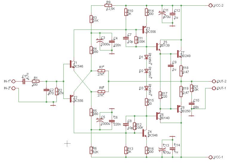

Sziasztok . Az lenne a kérdésem hogy körületek ki csinálta már meg Mayan erősítőjét amit kapcsolások alatt ír mármint az utolsó oldalon lévő erősítőt amihez előerősítő is van. Tényleg szép hangja van ?

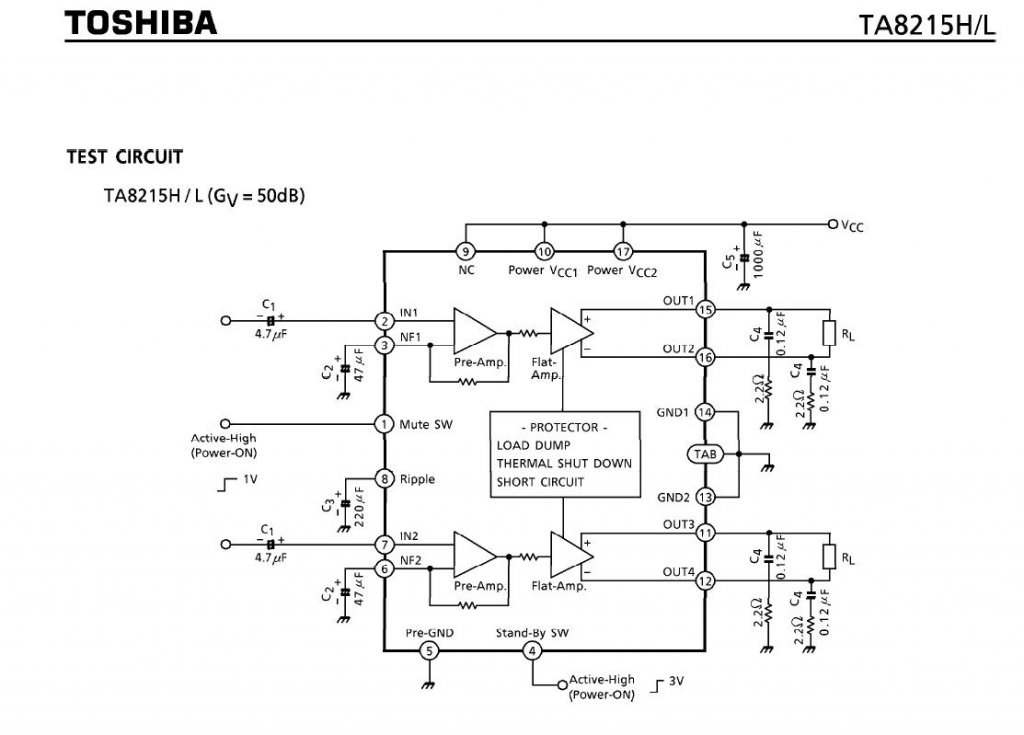

Innen letöltheted az adatlapját és abban van egy ajánlott kapcsolás. A rajzon a hangszórók ellenálásként vannak rajzolva.Bővebben: Link

Igen! Bár nem mondhatnám HI-FI hangúnak de rádiót hallgatni 10-20W 4 ohm hangfallal jó kellemes. Legelőször én sem gondoltam, hogy jó hangja lesz, de kellemest csalódtam benne. Bátran megépítheted.

és hány voltról ment neked?
Elkészültem vele. Mondhatom véglegesnek?
Először 12V, utána 24V, végül meghajtottam 40V-ról is csak az előfeszítő ellenállásokat nem cseréltem, ki ezért kb. 10 perc múlva pukk lett, mellesleg nem 40V-hoz volt hozzá a hűtés se csinálva.

Rakd az out-ot a nagy ellenállások felől, és akkor tökéletes lesz. Az out-ra kötött visszacsatoló ellenállás legyen a kimeneti csatolókondenzátor közelében, azért, hogy a kimenet ne nyúljon be a kisjelű fokozatokhoz.
A végtranzisztorok hűtőfelületre szerelése miatt, érdemesebb lenne őket a panel szélére tervezni, kanócolás nélkül.

Az hogy BD243 A / B vagy C az ugye nem változtatja a kapcsolási rajzot , csak nagyobb feszültséget bír vagy igényel ?
A C jelűek nagyobb C-E feszültséget bírnak.
Megcsináltam a módosítást majd holnap kimarom, még várom az alkatrészeket de majd beszámolok róla, hogy sikerült. Köszönöm a segítséget.

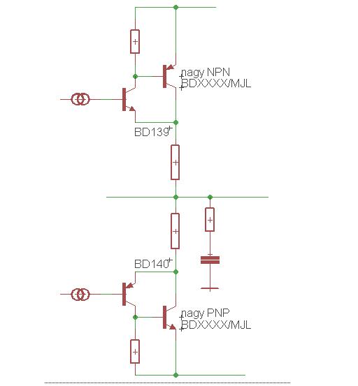

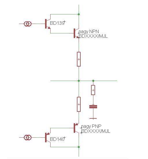

Szakik, mi az alapvető különbség a két végfok kiépítés között?
Na nem kapcsolás technikailag, hanem minőségban stabilitásban...stb, befolyásoló tényező-e. Találtam egy tranzisztoros erősítő kapcsolást, mi szinte pár százalék különbséggel, ugyan az a paraméterű alkatrészekkel van megépítve mint a canopus, és még mag a a kapcsolás is alig tér el. Az egyik ilyen eltérés a végfok kialakítás.
