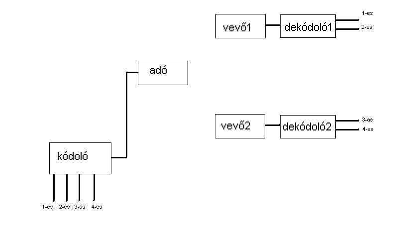

sziasztok
én azal a problémával fordulok hozátok hogy kéne egy olyan távírányító ami nem csak egy adóból és vevőböl ál hanem kódoló és dekódóló részből is. most két fajta kéne (nézd meh a képeket) az egyik esetbe egy adó pl:4 gombos és 2db 2relés vevő van, de úgy kel hogy könyedén át lehesen alakítani úgy hogy az egyik vevőn 1relé a másikon három legyen. a másik esetben ugyan ez fordítva csak más frekvencián. -továbá fontos hogy bővithetö legyen. -kb 20m kéne lenie a hatótávank de ezt késöb lehesen növelni 100m ig -kéne kűlön egy rádió adó-vevő rajz, és egy kódoló-dekódoló rajz. -rádió adó vevő rajzom van de valami 555-ös super adó kéne és ahoz vevő? -pic nélkűl mer digit ic-vel sokat foklakoztamár de pic-kel még soha. ez megodható vagy felejtsem el hibás az egész novarobot
Nah ittvagyok...szal megnéztem a gépet,tényleg elég macerás átalakítani viszont a motor részt könnyen át lehet menteni...tehát ez a váz készítés nem rossz ötlet...
motorból az oldal tényleg jó,bár én elsőnek inkább vmi használt motorban gondolkozom... távirányítóban én a 2-3e Ftos játékautókét gondolotam : van olyan ami egy kétkezes joy,és van rajta két 'kar' ami fel-le ill. jobbra-balra megy...ezzel a sebességszabályzás is megoldottt,csupán annyi kéne hogy kiszedni a játékból és a kis motoroknál beiktatni egy-egy tranzsiztoros kapcsolófokozatot...(sztem mondjuk egy motorhoz kellene 2db kis (plbc182) és 2db nagy (pl bd245) tranyó,nem olyan nagy költség...és akkor kész a vezérlés...
Idézet: téma ide áthelyezve„öszetet távirányító építése” Idézet: „távirányítóban én a 2-3e Ftos játékautókét gondolotam : van olyan ami egy kétkezes joy,és van rajta két 'kar' ami fel-le ill. jobbra-balra megy...ezzel a sebességszabályzás is megoldottt,csupán annyi kéne hogy kiszedni a játékból és a kis motoroknál beiktatni egy-egy tranzsiztoros kapcsolófokozatot...(sztem mondjuk egy motorhoz kellene 2db kis (plbc182) és 2db nagy (pl bd245) tranyó,nem olyan nagy költség...és akkor kész a vezérlés...” csak a hatótáv 5 méter.. :no: |
