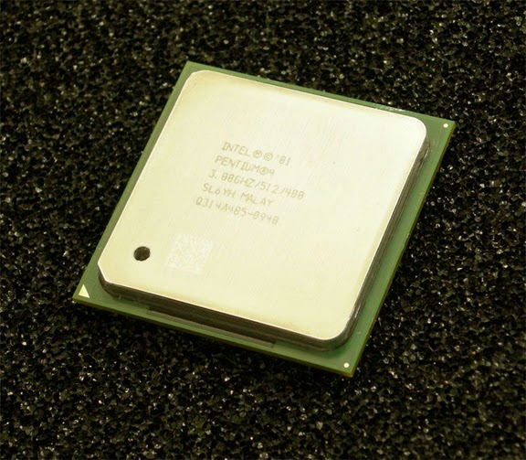

Az lenne a kerdesem hogy most a gepemben van egy 1,4 Ghz/256 k/400 Pentium processzor es a tegnap kaptam ajandekba egy 2 Ghz/128/400 Celeront.
Melyiket erne meg hasznalni? Hgyjam a pentiumot vagy tegyem be a celerent? Melyik gyorsabb szerintetek?

(#) sardi_hunor válasza abcdabcd hozzászólására (») Jan 28, 2011 /
Hat vennek de akkor mar egy mas alaplapot is kellene vegyek mert csak 400 mhz-es FSB-t tamagoat a lap.
De elobb utobb fogok venni egy erosebb procit de addig azt kell hasznalnom ami van. Egy ijet neztem ki magamnak: 3ghz/512/400 (kep csatolva)
(#) Crea1984 válasza sardi_hunor hozzászólására (») Jan 28, 2011 /
Szerintem ez ritkább mint a fehér holló
(#) neogeo2 válasza sardi_hunor hozzászólására (») Jan 28, 2011 /
Szerintem az 1,4-es jobb lesz. De tényleg kell egy sebességteszt.
Szerintem attól függ mire használod a gépet. Játékoknál a MHZ fontosabb mint cache...tömörítésnél, konvertálásnál viszont fontosabb a cache.
(#) sardi_hunor válasza Crea1984 hozzászólására (») Jan 28, 2011 /
Ritka de van
Es felre van teve nekem tehat biztos az enyem lessz csak ido kerdese
