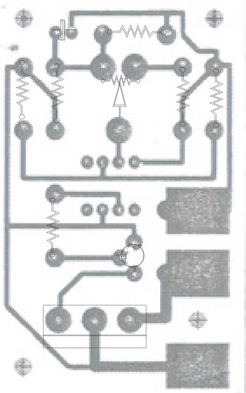

Segítséget szeretnék kérni a következő nyáktervvel kapcsolatban: az érdekelne, hogy mi ez, és hogyan működik... Meg szeretném kérdezni h. pontosan mi is ez, esetleg így "látatlanban" tudtok e vmit, a 8lábú ICn, és a tranzisztoron kívül.. Köszi. 1ébként sürgős lenne.... a linket utólag javítottam--vicsys
komolyan gondolod, hogy ebből kitalálható egyszerüen? (talán aki csinálta, tudja) esetleg még alkatrész listát is akarsz róla?
Ez vadászkutyára sebváltó!!!
Egyébként szerintem valami táp lehet.

a közepére gondolom egy 8 lábú IC jön, sajnos nekem nem nagyítja a képet, lehet ez a max mérete, tehát passz.... Emlékeztet egy NE ic-s leválasztó előerősítőre, de nem hinném, hogy az lenne.... TaTa
egy lehetséges megoldás. (meg ne kérdezd, mi ez!
szerintem ez egy stabilizált tápecség lm358-as vagy valamijen műveleti erősítővel, az iskolában csináltaunk hasonlókat, ha érdekel keresek róla kapcs rajozot meg képeket hogy öszevesd ezel.

szerintem a kozepere egy 8 labu IC jon de milyen fajta az :nemtudom: ? de ahonnan a NYAK rajzot szedted nem irja?

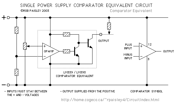

Az IC egy műveleti erősítő, pl.741, az áramkör pedig egy feszültségkomparátor. A működése a következő: Ha a két szélső forrpontjára kapcsolt feszültség elér egy bizonyos szintet, az IC kimenete átbillen a pozitív tápfesz szintjére, így kapcsolnak a kimeneten lévő tranzisztorok, így a középső forrpontra is a negatív tápfesz kerül. A kapcsolási rajza hasonló a csatolmányban lévőre. Javítsatok ki, ha tévedek. üdv

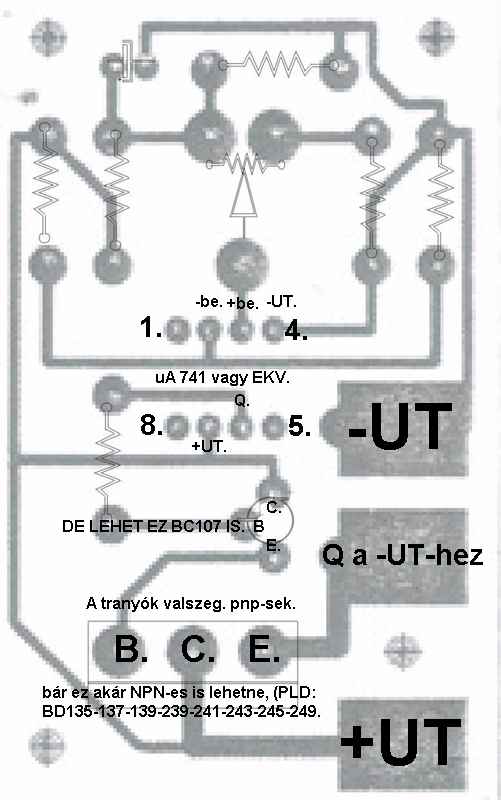

és, akkor az IC lehetne egy uA741-es (közben látom , h. más is erre a következtetésre jutott) , vagy egy azzal lábkompatibilis egyéb OPA-is... (A tranyóv valszeg PNP-sek. Bár teljesítménytranyót csak NPN-eset találtam hasonló lábkiosztással.) A 2. lábhoz kapcsolódó alkatrészek egy referencia pontot képezhetnek. A 3. lád alkatrészeiből, megy az aktív szabályzót lehetne kikövetkestetni...winetu2000 Azért ez egy kicsit elveteműlt ( ) dolog, h. egy huzalmintából keljen kikövetkeztetni az aktív és passzív alkatrészeket...
A nyák-on felül szerintem nem kondi van, hanem bemenet.

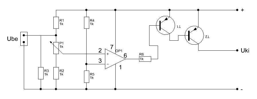

Az áramkör pedig a tápfeszt és ezt a bemenő feszt hasonlítja össze, és kapcsol. Megrajzoltam a kapcsit, az értékeket ne figyeld. üdv

Sziasztok! Ahogy lerajzoltad, mint komparátor nem üzemelhet, mert ha nem használsz referenciafeszültséget,(legalább egy zénerdióda), akkor a komparátor bemenetein, akármekkora is leszz a tápfesz, mindig ugyanaz lesz a feszültségszintek aránya. Ha az egyik bemenetre egy elkót kötnénk, és a táp impulzusszerű feszültségváltozáson menne át, akkor bekövetkezhet az átbillenés, ellenkező esetben az áramkör nem csinál semmit.
Nem egészen így van... Ha a táp stabil, akkor a komparátor rész működhet, más kérdés, hogy miért kellene a potinak tápot adni, mikor kívülről jön a fesz. Működhet így is, csak felesleges az osztó, amire "kívülről" kényszerítünk más feszt. A referenciát valóban érdemes egy kondival szűrni a tápon esetleg fellépő tüskék okozta nem kívánt billenések elkerülésére.
A kimeneti tranyót nincs ami kinyissa: ez nagyobb baj, ettől aztán tényleg nem működhet. Átrajzoltam, az értkekkel nem foglalkoztam, mert nincs beírva tápfesz.

Szia! Ez a rajz, valóban működik, de én a #90125-ös hozzásólásban szereplő ComparatorEquivalent.GIF (6.84 KB) rajzra reagáltam. Az mint komparátor, kondi, vagy zener nélkül nem csinál semmit. Szerintem az a kapcsolás, egy virtuális "0" előállítására szolgál, de ez is sántít kicsit, mert a virtuális táp 0 és Vcc közötti teljesítményét a tranzisztor és a pozitív táp közé kapcsolt ellenállás határozza meg.
