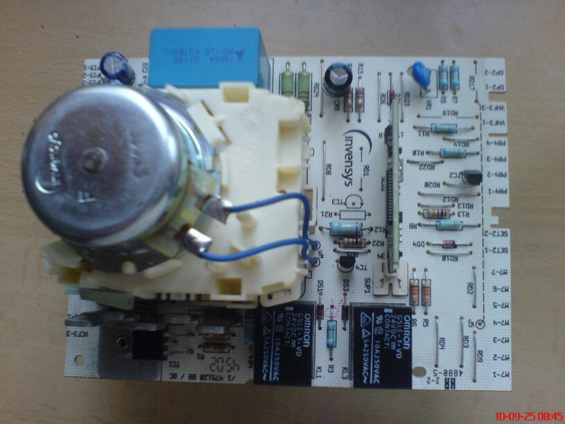

(#) hátor hozzászólása Jan 22, 2011 / 1
Sziasztok !
Volna egy problémás mosógépem ami javításában a segítségeteket kérném . A mosógép egy Whirlpoll AWT-5108/1 - tipusu .
A gond az vele ,hogy az öblítést befejezve kiszivatyuza a vizet ,közbe elkezdi pörgetni a dobot alacsony fordulaton ,de utánna megáll ,és eztkövetően megint szivatyuz és pörget még ki nem kapcsolom . De előfordul ,hogy kimos ahogyan kell !
- Megnéztem a nyomáskapcsolót ,de az jó
- az elősüritő tartály és a cső tiszta
- a fordulatszám szabályzót az is oké
-a panelon nincs égésnyom a mérhető alkatrészek jónak tünnek
- csatolom a vezézlő egység képét .
Előre is köszönöm !
(#) zoz11 válasza hátor hozzászólására (») Jan 22, 2011 / 2
Hali
Nagy kék kondit cseréld, jó minőségű X2-esre.
Üdv: Zoltán
(#) hátor válasza zoz11 hozzászólására (») Jan 22, 2011 / 1
Köszi !
Tuti az lesz ,mert a kapacitása csak a fele !,és így a táp csökken a vezérlésen !
Mégegyszer nagyon köszönöm !!!
