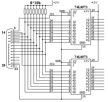

Sok motort kellene vezérelnem pcvel, minimális pénzből. Parasztos megoldásra gondoltam: A paralel port 2-es és 3-as lábával meghajtanék egy egy 4017-es IC-t, (kivánt darabszámu órajelet adnék) melyek az ábra szerint mátrikba vannak kötve, de a matrixban tranzisztorok vannak. Amelyik tranzisztor megkapja a kollektorára is és a bázisára is a feszültséget, megnyit s továbbadja a feszültséget. Így a matrix tranzisztorainak egy elemén az emiteren megjelenik a jel. Ezt softveresen idővezérelve állitgatni lehetne, s igy eldöntve melyik a motor kapjon tápot. Működhet ez igy szerintetek, mert ha igen, akkor néhány száz Ft.ból 64, dupla annyi pénzből meg 256 motor vagy egyéb eszköz lehetne vezérelhető. köszi
Elvileg lehetséges, de számolj azzal, hogy a 4017 csak belülről Johnson számláló, kifelé N-ből 1 ként viselkedik, így a motorokra 1/bekapcsolt-motorok-száma kitöltési tényezővel jut a vezérlés.*
Latchekkel, vagy léptetőregiszterrel viszont kvázi statikussá tehető, és szerintem egyszerűbb is. *Javítás: bocs, nem is, mert körbe kell léptetni a számlálókat, tehát 1/körebéréshez-szükséges-lépések-száma, ami mégrosszabb.

Az első nem gondolnám hogy működik. A bázison befolyó áram a kollektortól függetlenül próbálja/nyitja az emitterre kötött tranzisztort, ezáltal plusz veszteséged keletkezik a motoron.
Az eredeti 4017-es mátrixot sem gondolnám életképesnek.A tranzisztorok kicsit furcsán viselkednek fordított bázis emitter feszültség esetén. A mátrixok vagy optocsatolóval ,vagy egy ÉS kapuval a mátrixpontokon tudnak egy földhöz képesti kimenő jelet adni,amivel már a motor tranzisztora vezérelhető. Esetleg ha az ic-k kimenetét megerősíti egy egy tranzisztorral,és a mátrixba a motorokat köti egy egy soros diódával ,elérheti hogy egyszerre az egy oszlophoz /sorhoz tartozó motorokat külön külön vezérelheti. A második viszont valószínűleg jó eredményt fog adni,egyszerűen vezérelhető,és egyszerű. Esetleg még a sorba kötött shift regiszterek lennének egyszerűbbek ,de azt nehezebb programozni,kicsit lassabb reagálásúak.

A 40xx család használatáról most lebeszélnélek. Egyrészt a TTL-CMOS összekapcsolás egyáltalán nem triviális, másrészt a kimenetük kevésbé terhelhető, és összességében sokkal érzékenyebbek. 74-es sorozatból is a 74HCT a szerencsésebb. Az irányváltást nem tudom, hogyan képzelted el, de igazán egyszerű megoldást egyik fajta megoldással se látok. A mátrix úgy gondolom megoldható, csak nem a vezérlést, hanem a motorokat kell mátrixba kötni. A csatolt kép csak a séma szemléltetésére van, az alkatrésztípusok ex-has lettek kiválasztva. A tranzisztoroknak el kell bírniuk az hozzájuk tartozó sor/oszlop összes motorának áramát (ha az összes mehet egyszerre). Védődiódák nincsenek feltüntetve, de azok úgyis kellenek minden variációhoz. Vezérléshez 4017 helyett (fent említett okok miatt) inkább sregeket használnék, pl. a már szóba került 74HC595-t, így 3 portlábbal megoldható a működtetés, és egyszerre több motor is üzemelhet. Az lpt_lt képen direkt van 9 tároló, hogy látszódjék, hogyan lehet az őket vezérlő léptető regisztereket kaszkádolni, az alapján a mátrixot is ki lehet bővíteni "végtelen" nagyra. Bár azért, ha már 8 motornál több kell, akkor is gondolkodj el, hogy nincs-e egyszerűbb módszer. Felmerült még egy kérdés bennem, bár ez szorosan nem ide tartozik, de az egyszerű DC motorok pozíciójáról hogyan fogsz értesülni? Szerintem ez keményebb dió lesz, mint a vezérlés többi része.
Az irányváltást ugy gondoltam megoldani, hogy a motorok tápfeszültsége egy kétkörös polaritásváltó relén keresztül megy, s ez az egyik parallel port kivezetésre van kötve. Így a motor beinditásával együtt a PC programja meghatározza, hogy mi legyen a polaritás.
Mivel a mátrix miatt egyszerre ugyis csak egy motor mehet, erre elég egy kivezetés is a port-tól. A pozicióváltást pedig - mivel a motorfordulatszám áttételezve lesz, s az utolsó tengelynek fokban kell elfordulnia max 180 fokot (polaritásváltással megvan a 360) erre gondoltam potmetert tenni. A potméter által küldött feszültség pedig meghatározza a tengely valós elfordulási pozicióját. A motorvezérlő program akár meg is tanulhatja így ebből mennyi a felfutási és a leállási periódus ideje. Azt még nem tudom, hogyan fogom az analóg feszültség jelet binárissá tenni, nem akartam itt feltenni mert off, bár a problémának ami miatt a fórumot nyitottam szerves része. Lehet a topic nevét kéne megváltoztatni, hogy ne legyen off? Köszi a választ, próbálom felfogni de azt hiszem holnap folytatom, mert majd leesek a székről. 8-nál sokkal több motort kell meghajtani, de a költség is sokat számit. Ezért gondoltam mátrixra, de a 4017-en kivűl mást nem ismerek. Jó az UAA170-t igen, de analóg feszültséggel vezérelni a motorokat nagyon bizonytalannak tűnik. Lenne még egy durva kérdésem: Nagyon mondják máshol, hogy a PC-n 2 paralel port lehetséges. Mi van ha ezeket kötöm matrixba? Akkor nem kell se 4017, se a másik, "csak" 64 tranyó. És van 64 motorvezérlésem. Elsőre nem is kell mind, elég a harmada-negyede. Idézet: „nekem is eszembejutott (eredetileg ezért jöttem fel), sajnos nem időben” Még időben mert még nem épitettem meg, így még nem purcant ki egy Pc, 4 db 4017 vagy a másik, s 64 tranyó. Még csak elméleti modellezés folyik Idézet: „Nagyon mondják máshol, hogy a PC-n 2 paralel port lehetséges. Mi van ha ezeket kötöm matrixba?” De most már gyorsan lefekszem mielött kitalálom, hogy 2 db duplaportos 386-ost kaszkádba kötök, majd ebből kettőt mátrixba. (van ennyi a padláson)

Többször írtad a 4017-eshez kapcsolva, hogy 8x8-as (64-es) mátrixot hajtasz meg vele. Ebben csak azt nem értem, hogy legrosszabb esetben is, ha pl a 0. kimenetet meghagyod 'off'-nak, akkor is 9x9 (81-es) rendszered lenne. Sőt, mivel elég csak a sort vagy az oszlopot kikapcsolni, így 10x9 motorod lehetne. Vagy tévedek? De ha minél több motort kell vezérelni, akkor miért nem 2db 16-os demultiplexert használsz? 2x4bitet tudnál közvetlenül levenni 1 lptről, és rögtön vezérelhetsz ~256 motort. De, persze ebben is tévedhetek... ![]() /Szerk.: közben kicsit utána néztem: pl. a 74159-es ttl ic (adatlap) Persze, ennek valamilyen modernebb változata, 74LS159, vagy 74HCT159... stb. /
A motorokkal sorba egy egy dióda kell.Mert a szomszédos sor/oszlop vezetéken keresztül fals áramot kapnak a motorok.
Gondolom a polaritás váltást még nem gondoltad át rendesen.Szerintem minden motorhoz egy jelfogó nem igazán költséghatékony.Egyben nem igazán tudod őket váltani ,mert a tranzisztorok polaritásérzékeny kapcsolók,ezért az egészen egyben nem lehet polaritást váltani.Ha minden motort H-hídba kötsz akkor a shift regiszteres/tárolós megoldással egy motorhoz 1/4 ic+ 4(6) tranzisztor jut költségként ,ami jóval kevesebb az 1 jelfogónál.Ha viszont jelfogód van rogyásig akkor azokat multiplexeld a motorok helyett ,ekkor motoronként egy jelfogó kell ,plusz egy polaritásváltásra.Esetleg még szimmetrikus táppal valahogyan egyszerűsíthető a polaritásváltás ,vagy egy dupla műveleti erősítővel motoronként.
Ha az ic-k kimenetére raksz egy egy jelfogót ,és ezeknek az érintőire kötöd mátrixba a motorokat, akkor elég egy jelfogó a polaritásváltásra,és 32 jelfogó elég 255 motorhoz.

Bizony bizony.Nem véletlenül minden mátrixolt áramkörben valami dióda féle van.A barna szín nem igazán kívánatos,főleg hogy nem is csak ez az egy van,csak a többit nem rajzoltam be.(de tetszés szerint bővíthető,egyre kisebb áramokkal , van egy jópár variáció, még egy ekkora mátrix esetén is)

A mátrixba kötött parallel portok egyforma feszültségüek, de ha más értékű ellenálláson keresztül megy a motornyitó tranzisztorokhoz akkor diódavédelem nélkül is meglesz a relativ polaritás. Ha jól gondolom, a 8*8-as (példa) parallel matrixhoz csak 256 tranyó kell és 512 ellenállás. Plusz a motorok. (Polaritásváltásról lemondva.) Jól gondolom?

Rajzold le amit gondolsz teljesen mondjuk 4*4=16 motorra.Úgy ahogyan a valóságban megépítenéd.
A 74159-et csak mint példát akartam mutatni, azóta már én is láttam, hogy beszerezhetetlen. Bármilyen 4>>16 demultiplexer tökéletes lenne. És a nagy előnye, hogy közvetlenül címezhetsz egy-egy motort, nem kell végigpörgetni az egészet, ha a mátrix másik végén jön a következő motor.
