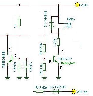

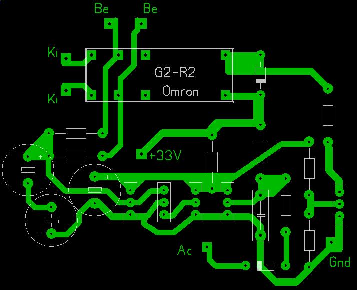

Először is köszönöm, hogy rá néztél a rajzra. Csináltam az előtét ellenállás helyéről egy rajzot megnéznéd, hogy jó helyen van-e? Plusz megmértem a relé ellenállását 1kohm és így számolva ahogy te írtad egy 320ohmos 8va-s ellenállás érték jött ki. Ez reális szerinted. Előre is köszi.
(#) steelbird válasza Geri86 hozzászólására (») Márc 12, 2011 /
Inkább úgy kösd, hogy a relé, meg a dióda maradjon ugyanúgy, ahogy eredetileg és a kollektornál vágd el gondolatban azt az ágat, és a kollektorral sorba tedd.
A diódának a relén kell maradnia, azzal párhuzamosan.
A relé árama 0,025A (25/1000) , ez folyik az ellenálláson. Esik rajta 33V -os tápnál 33-26, azaz 7V.
R=U/I, vagyis 7/0,025 = 280 Ohm
P =UxI, vagyis 7x0,025 = 0,175W
Ha jól számoltam, 270 Ohm /0,5W jó lesz oda.

(#) Geri86 válasza steelbird hozzászólására (») Márc 12, 2011 /
Na találtam egy tranzisztort BC618. Szerinted jó lenne?
Szerintem jó. Feszültségre mindenképpen, talán az árama kicsit kevés, csak 500mA max. De szerintem elég lesz.
A nyákrajz jó.

A lomexnél csak 4,7µF 100v-os bipolar kondenzátor a legkisebb. Jó lesz az az 1µF-os helyett?
(#) steelbird válasza Geri86 hozzászólására (») Márc 17, 2011 /
Az már sok. Ennek a kondinak az a szerepe, hogy amint megszűnik a váltó a trafóról, azonnal kisüljön, és emiatt elenged a relé. Ha 4,7µF -ot teszel bele, lehet, hogy sok lesz a kikapcsolás utáni kisülési időtartam, és később enged el a relé, mint ahogy az erősítő a csökkenő tápfesz miatt leáll, vagyis, lehet, hogy hallható lesz a kikapcsolási koppanás.
Úgy is jó, ha beteszel oda 2 db 470 nF -os kondit párhuzamosan kötve. Bőven elég oda a 40V -os kondi.

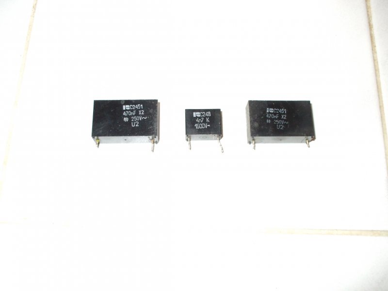

Csatoltam két képet, nézd már meg, hogy jól módosítottam a rajzon, és hogy a másik képen látható 470nF-os kondik jók lennének-e. Ha igen akkor módosítom a nyákrajzot. Előre is köszi.
A rajz jó. Gondolom, a képen látható középső 47nF -ot nem akarod beépíteni...
Túl nagy méretűek a kondik. Nem kell nF -ra pontosan 1µF -ot összerakni. Jó lesz oda 2db 470nF -os kerámia, vagy réteg, vagy fóliakondi. Azok nem túl nagy méretűek.

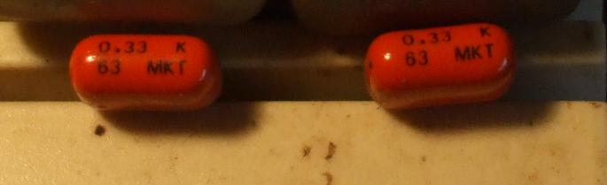

(#) Geri86 válasza steelbird hozzászólására (») Márc 17, 2011 /
Aha értelek. Ezekhez mit szólsz, ilyenek is vannak nekem. De amúgy lehet veszek inkább egy 1µF-os fólia kondit és azt rakom be a bipolar helyett.
(#) Geri86 válasza Geri86 hozzászólására (») Márc 17, 2011 /
Ezekből a kondenzátorokból van vagy 20 db itthon. Egy tv alaplapjából mentve.
Tökéletes, csak 3 db kell, hogy meglegyen az 1uF. :yes:
Köszi szépen, és ezek elég picik, még párhuzamosan is. Át is rajzolom a nyákot.
