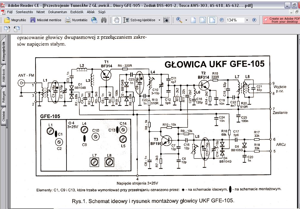

Üdv mindenkinek!
Van nekem itthon 1 Unitra AS632 tuner aminek az FM része keleti normás így nem jön be rajta semmi. A kérdésem annyi, hogy hogyan tudnám áthangolni a keleti normáról nyugati normára a tunert, hogy az FM része is használható legyen. A tuner kapcsolási rajza:

Sajnos a rajzról hiányzik a lényeg !

Megkeresed az L1-et és az L4-et. és L5-öt.
Lecsippentesz egy-egy menetet,összeforrasztod.
Ha ez kevés,akkor mégegyet...És így tovább.
Ha úgy gondolod,hogy frekiben már helyen van,akkor az L1-el zajminimunot állítasz be a sáv alján.
A C2 trimmerrel pedig a sáv tetején . Ugyanezt L4-C10.
Ha vasmag van a tekercsekben,akkor először hajtsál bele próbaképpen réz v. alu "vasmagot".

(#) walter válasza lui144 hozzászólására (») Ápr 22, 2010 / 1
Arra gondolt, hogy csak a KF és a sztereó dekóder látható az FM -részből!
A tunerről nincs semmi.
A tunerben az oszcillátor tekercset kell hangolni simám át lehet vinni nyugati normára nem kell cserélni semmit. Ezután utána kell állítani a modulátor tekercset is a kijelzőn látható a jel erőssége, ha van szignálgenerátorod avval még egyszerűbb.Nekem évtizedek óta így működik kifogástalanul,az AWS 303 as készülékem ugyan az a megoldás. Megéri, mert jó készülékek.

Hangoltam át több tranyós rádiót is, azt elfelejthettétek, hogy az OIRT sávszálessége kb. 8-9 MHz, a CCIR-é 20.5 MHz, az oszcillátor forgónál szokott lenni néhány pF-os kondi, vagy ki kell venni, vagy kisebbet a helyére pl: 6.8p helyett 2.2p is jó . A tekercs menetszáma osztva 1.4-el :yes: !!! Kellemes hangolást !!!

Az oszcillátor tekercs (L4) úgy emlékszem hangoló maggal van készítve, ezen lehetne kezdeni az állítást sávközépen 90Mhz- körüli adóra állítani ezután az L1-et ahogy ha6pc írta, a C1-et kivenném elég a trimer is. A kf tekercset elvileg nem kell állítani, de az is elhangolódhatott már. (Azért csak kellene egy szignál)

(#) Fantasy hozzászólása Ápr 2, 2011 /
Üdv Mindenkinek!
Segítséget szeretnék kérni egy már fent említett tuner áthangolása miatt. Van egy ugyanilyen tunerem, már a CCIR sávaban lehet mert a helyi adók jönnek nagyon gyengén, a térerő mérő nem is jelzi, de más adó nem jön be. A mellékelt rajz a netről van az ott bekarikázott kondik ki vannak véve. Valahogyan meg kellene táltosítnani. A korábbi hozzászólásokat elolvastam, az a kérdés, hogy a tekercsek meneteihez is feltétlen hozzá kell nyúlni?

Nem biztos, a sáv felső végét a C2, és C10-ekkel, az alsót az L1 és L4-ekkel kell beállítani-sokfordulós menetekben. Szerintem akkor kell a tekrencekből levenni, ha a hangolóelemmel ez nem megy. Persze szignállal az igazi-de ha nincs....

A lengyel pdf-et googleval sikerült lefordítani többé-kevésbé, de az nem említi a menetváltoztatást, ezért kérdeztem. Úgy néz ki, hogy átment a CCIR-re de az érzékenység az sehol sincs.
(#) pucuka válasza Fantasy hozzászólására (») Ápr 2, 2011 /
Hát, újra kell hangolni, miután kiszedted a csillagos kondikat. A sáv alján a tekercsek hangolásával, a sáv végén a trimmerekkel. Először a sáv alján az oszcillátor tekercsével, L5 behúzol egy legalacsonyabban fogható állomást, a sáv tetején pl. Budapesten a Kossuthot (bocs MR1 -et) a C14 el. Több lépésben ahogy gkari írta. Majd először a modulátorkör tekercsével alul, L4 a trimmerével C10 felül állsz max. hangerőre, (majd térerőre, ha már határol). Ezek után a bemenőkört hangolod L1 -et alul, C2 -őt felül. A lépéseket egyre finomabban ismételgesd.

(#) Fantasy válasza pucuka hozzászólására (») Ápr 10, 2011 /
Kiszedtem a kondikat és megpróbáltam azt amit írtál de valahogy nem akar jó lenni. Reagál a hangolóelemek változtatására, de szinte minden úgy van mint előtte. Mielőtt hozzám került volna a tuner valaki már már megkísérelte áthangolni, ennek nyoma elég jól látszik a trimmereken.

(#) pucuka válasza Fantasy hozzászólására (») Ápr 10, 2011 /
Meglehet sikerült széthangolnia? Akkor türelemjáték
