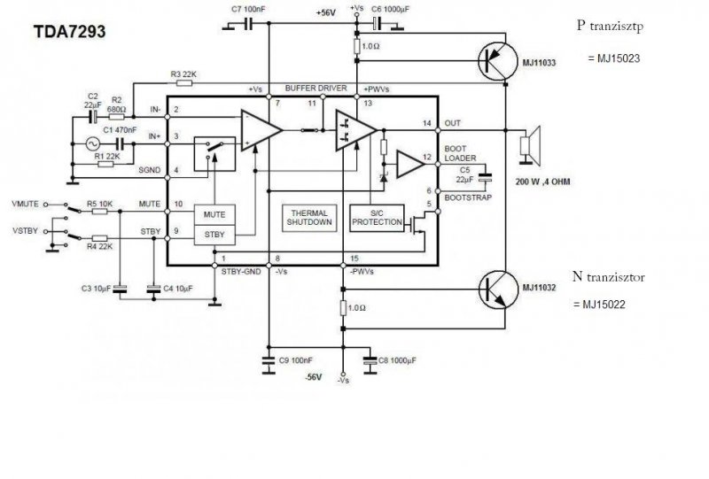

(#) Lacq hozzászólása Máj 18, 2011 /
üdv!
Van egy TDA7293 erősítő rajza pár módósítással.
Nem értem mi vezérli a komplementer párt.
Valaki nagy vonalakba elmondaná mi adja meg neki a nyitófeszültséget stb.
Látom hogy helikopter de számora furcsa h a bázisok a +Vs és -Vs tápon van 1Ohm-mal.

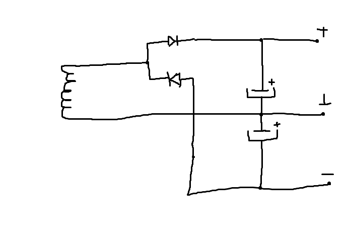

(#) Gyusze hozzászólása Máj 18, 2011 /
Sziasztok! nagyon kösz, h nem válaszoltatok az elözö kérdésemre. Sebaj :-j Lenne 1 másik, rem most irtok valamit. EGy 12-vos trafót egyenirányitottam a következö kép (lent ) Mostmár van + - és GND. A kérdés az, hogy GND és + közt 14v-ot mutat a müszer. Ugyan így GND - közt, de + és - közt 1-et. Ez miért lehet. Ott nem 28 vagy hasonlo kéne lennie? Még kezdö vagyok, bocs. Elöre is kösz!
(#) Lacq válasza Gyusze hozzászólására (») Máj 18, 2011 /
ellenőrizd a kötéseket ha tippelnem kellene én azt mondanám egyutas egyenírányítást csináltál.
Áramtalanítás + vezetékek helyének ellenörzése!
A kondenzátorokat ki kell sütni mielött valamire rákötöd :yes:

(#) moltam válasza Lacq hozzászólására (») Máj 18, 2011 / 1
Az Ic belső erősítőjének áramfelvétele a kivezérlés függvényében változik. Az ellenállásokon eső feszültség, és így a tranzisztorok bázisárama is. Így a komplementer pár rásegít az IC kimenetére.
(#) Lacq válasza Lacq hozzászólására (») Máj 18, 2011 /
Na * azt még értem hogy miért nyit de ha tápfeszt ad a kimenetre:
1, az ic kimenetét nem vágja haza a rákapcsolt tápfeszültség?
2, Tápfeszültséget kapcsolni a felerősített kimenti jelre hát?
(#) Lacq válasza moltam hozzászólására (») Máj 18, 2011 /
tehát müködhet elméletbe.
