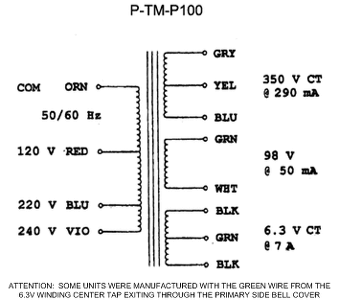

Sziasztok!Egyre több a felkérésem hogy készítsek nagy feszültségű transzformátort csöves erősítőhöz.Én is készítenék magamnak de nem merek belekezdeni és a baj az hogy nem is tudom hogyan kell megtekercselni,pedig szerintem nem olyan nehéz.A kérdésem az lenne hogy az alább feltett képen lévő transzformátort szeretném elkészíteni,és ebben szeretnék tőletek segítséget kérni,hogy hogyan számoljam ki és tekercseljem meg.Főleg a kiszámításával vagyok bajban.Segítsetek kérlek!
Előre is köszönöm mindenkinek!
(#) Orbán József válasza suhanc92 hozzászólására (») Okt 27, 2014 /
Szervusz!
A kimenőtrafó készítés sokkal bonyolultabb, mint gondolnád.
(#) suhanc92 válasza Orbán József hozzászólására (») Okt 27, 2014 /
Szia!Igen,tudom,de még van + 1 baj hogy nekem hálózati transzformátor is kellene.
(#) granpa válasza suhanc92 hozzászólására (») Okt 27, 2014 /
Szervusz!
Itt, a témában minden számításhoz megvan a képlet, a kivitelezéshez a leírás. Ne mi keressük meg.
