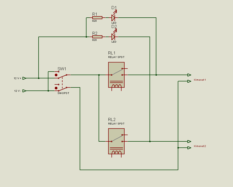

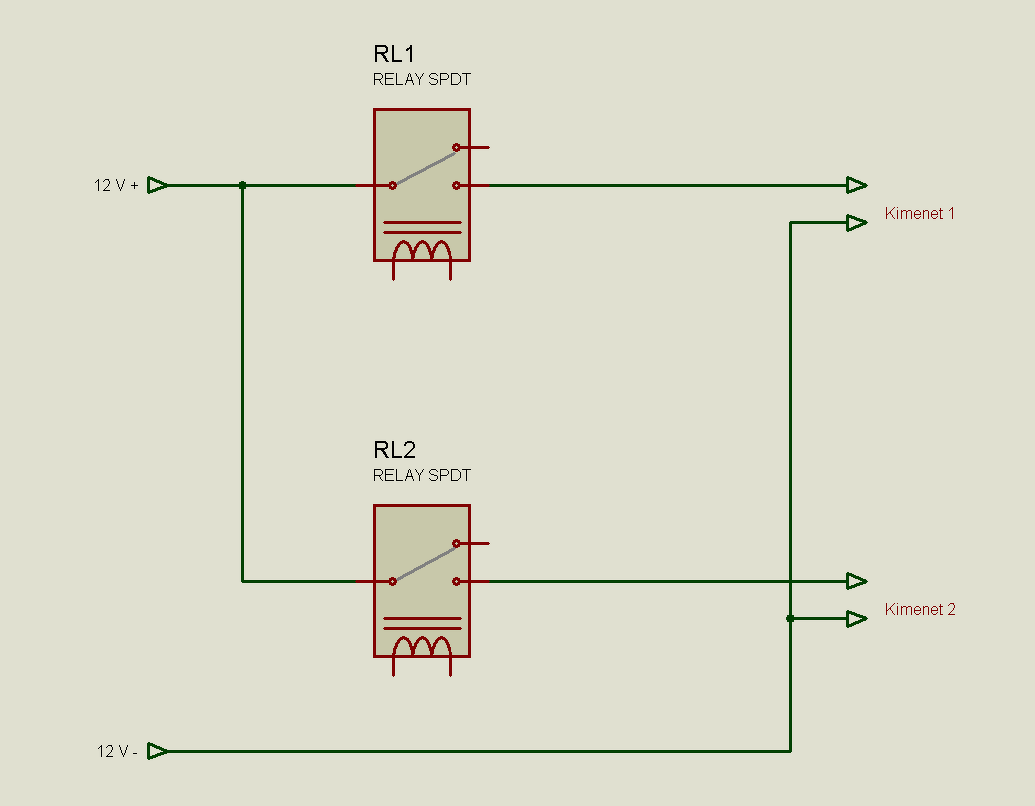

Ha jól értem a kérdést, neked olyan kell, mint a mellékletben látható (Tervezett.png).
SW1 kapcsoló két- vagy háromállású, kétáramkörös szerkezet, pl.: Bővebben: Link.
A kapcsoló alsó állásában, ahogy most is látható a képen, a régi állapot szerint fog működni a relésor. A felső (teszt) állásban a kapcsoló a kimenetektől elveszi a tápfeszültség negatív pontját, így az oda kötött szerkezet nem fog elindulni. Csak az a LED fog világítani, amelyik relé aktív.
szerk.:
Elég lenne egy SPDT kapcsoló is, a negatív ás megszakítása teszt üzemben inkább biztonsági funkcióval bír.

(#) Bakman válasza antiktelefon hozzászólására (») Nov 26, 2022 /
Valószínűleg a programozás/párosítás sikerességét akarja ellenőrizni, magyarán tesztelni, hogy az a relé húz-e be, amelyiknek a gombját nyomja. De neked is igazad lehet, mert nem egyértelmű, mi a feladat.

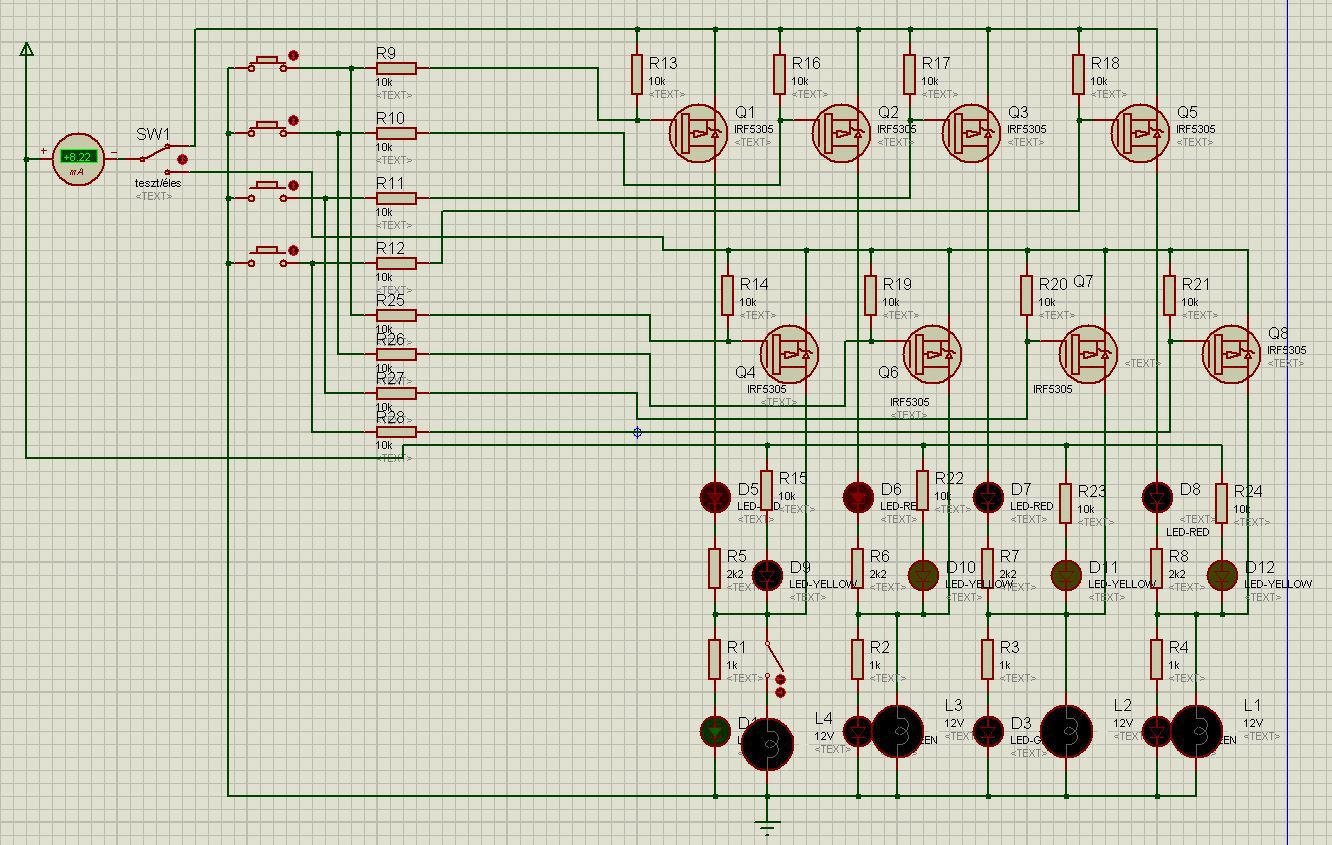

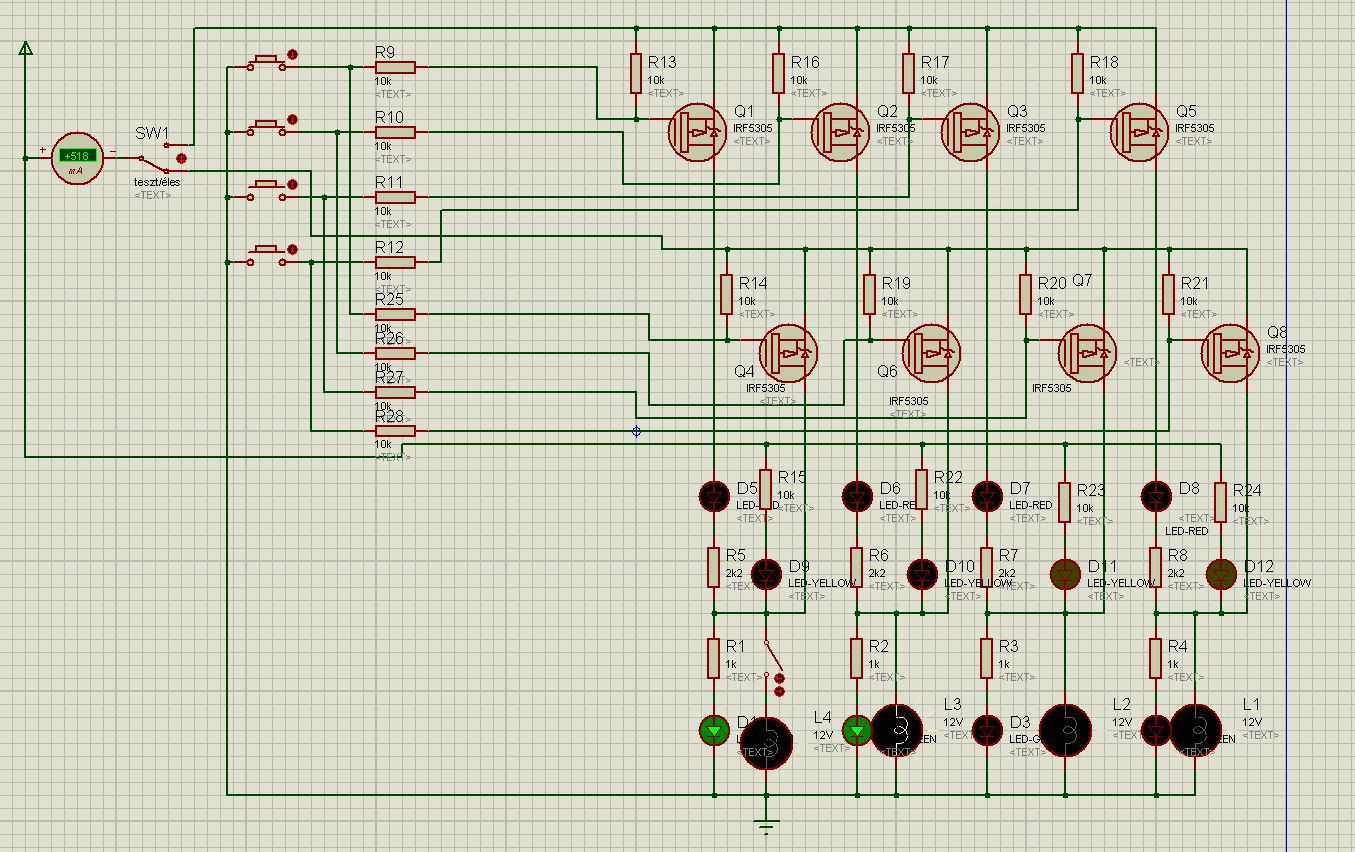

Rajzoltam egy alkatrész temetőt ez tud tesztelni, figyeli hogy van e már rá kötve gyújtó és az ellövést is lehet látni.. Sok fet helyett uln2803ic is lehetne.. Működése a képeken..
