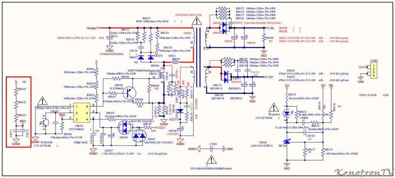

Adott egy Blaupunkt bla32122igb3b tv, hiba a következő, nem ad semmi élet jelet, nincs készenlét sem. A tápjában zárlatos volt a FET, meg egy tranzisztor. A primer oldalon a TL431. Ezeket már ki cseréltem, de csak annyi történt, hogy a szekunder részen megjelentek a feszültségek, de azok sem normálisan. A 24 volt helyett 10 volt van, a 12 volt helyett 4 volt mérhető. A táp IC-nek(LD7536) a feszültsége ugrál, le fel 11 és 14 volt között. A primer oldalon van egy pár ellenállás, amiben nem vagyok biztos,hogy jók e, mert pusztán csak feketék, nincs rajtuk szám. A csatolt képet amit találtam hozzá, azon meg nincsenek megadva a mértékek. Valaki találkozott már ilyen tv-el, vagy ötlete hogy mi lehet a baja?

(#) Lali24 hozzászólása Feb 11, 2017 /
Megleltem a táp rajzát nem nagyon kivehető, de azért látszanak dolgok! A TL körül lévő ellenállások ami NC vel van jelölve, az RB137 187 kohm, az RB136 2kohm. Ezek jó értékek?
(#) kadarist válasza Lali24 hozzászólására (») Feb 11, 2017 /
Nem tudom, mert ez a rajz nem a te tévéd értékeit mutatja. Cseréld ki azt a hatlábú IC-t.
(#) Lali24 válasza kadarist hozzászólására (») Feb 11, 2017 /
A TL körül minden ellenállás az ami a rajzon van, és az értékek is jók, csak az NC vel jelölteket nem tudom hogy jók e. A rajzon minden egyezik ami a tápban van.
Az NC-vel jelölt alkatrészek a rajz szerint nincsenek beépítve.
Nekem be vannak, de nem killódok vele, kap majd külön tápot!
