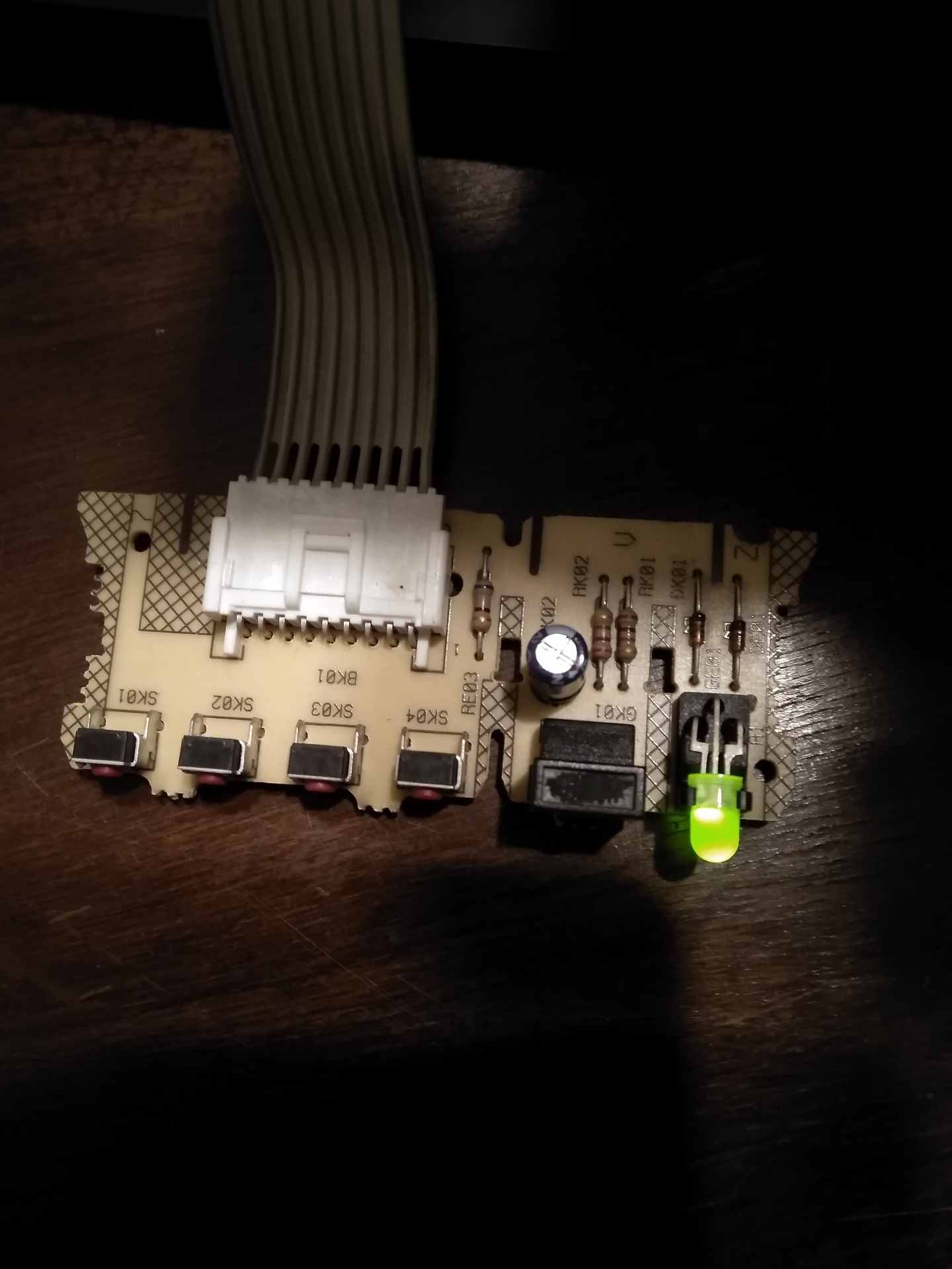

(#) lele hozzászólása Okt 8, 2019 /
Segítséget szeretnék kérni.
Mi lehet a hiba, a Thomson 21DK24E TV eddig jól működött, (mint tuner részről, mint AV részről) az utóbbi időben csak AV-t használtam DVD lejátszóval.
Néhány napja ki kapcsoltam STANDBY -ba a piros led folyamatosan világít, de újból már nem lehet bekapcsolni. A led piros színű világításán kívül semmi nem történik, ill. többszöri próbálgatáskor a led néha pislant egyet, de nem kapcsol be.
A tápegység körül próbálom keresni, de nem találók semmilyen elváltozást. A neten sem találtam hozzá kapcsolási rajzot. Ha valakinek van, nagyon sokat segítene.
Köszönöm a segítséget.
Üdv. Lele
(#) kadarist válasza lele hozzászólására (») Okt 8, 2019 /
Keresd így: Bővebben: Link.
A sorvégfokot nézd át először, például, hogy a sortranzisztor kollektorán van-e feszültség. Érdemes a forrasztásokat is tüzetesen átvizsgálni, mert könnyen előfordulhat repedt, kimelegedett forrpont.

(#) lele válasza kadarist hozzászólására (») Okt 11, 2019 /
Tegnap megnéztem, és feszültséget nem mértem sehol, kivéve a kis led világítása.
A képeket is azért küldtem, mert először forrpontokat kerestem, és a panel másik oldala tele van smd alkatrészekkel, és ezzel én nem sok mindent tudok kezdeni. Különösebb elváltozást nem láttam.
Kontakt hibát keresve finoman kocogtattam a panelt, de nem történt semmi. Kivettem az előlapon található ledes program, hangerő nyomógombos panelt, és a 22 mikrós/50 V
kondi + lába kicsit mintha laza lett, elengedett nem csak a forrasztásnál, ezért kicseréltem
22 mikrós/63 V-ra
Érdekes dolog történt, hogy távirányítóval többszöri próbálkozásra bekapcsol, vagy a panelon a program mikrókapcsolóra azonnal bekapcsol a TV. Hurrá! Úgy örültem neki, de a képernyőn szinte állandóan mutatja a hangerőcsíkot, amit a távirányítón az exit gombbal eltűnik, de kb. egy perc múlva újból megjelenik, és szintén eltűnik egy perc múlva.
A hangerő teljesen le van véve nem használom a hangszórókat, mivel csak az AV-t mint monitorként használom a TV-t. A DVD lejátszóból a hangot külső erősítővel használom.
Érdekessége a hangcsíknak, hogy se távirányítóval, sem panelon a mikró kapcsolókkal sem lehet vezérelni (hangosítani, vagy halkítani) mert úgy maradt teljesen lehalkított állapotban és nem mozdul. Engem még ez sem zavarna, csak hogyan lehet teljesen eltüntetni a csíkot?
(#) BarnaPili válasza lele hozzászólására (») Okt 11, 2019 / 1
Valamelyik mikrokapcsoló átvezet. Szedd ki őket. Ha elmúlik a hiba, pótold újakkal.
