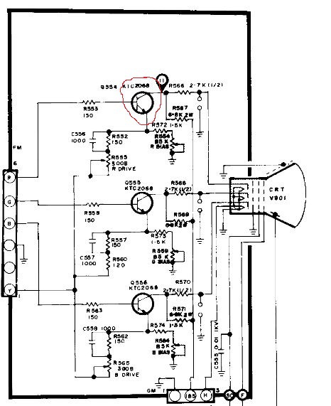

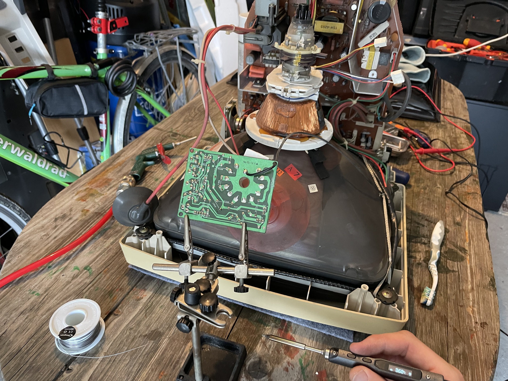

(#) mammouth válasza tomasson hozzászólására (») Máj 15, 2023 /
commodore 1802 monitorral van nekem is gondom. nincs piros szín, minden más tökéletesen működik. van ötletetek hol keressem a hibát, mit nézzek meg?
(#) tufatofu válasza mammouth hozzászólására (») Máj 15, 2023 /
RGB végfokozat. Elméletileg a képcső nyakán található panelen a tranzisztorok közül az R fokozaté, vagy a képcsőben elfáradt a piros katód, de ez letesztelhető, az R katód testre zárásával miután a tranzisztor el lett távolítva. Ha a piros katód jó, akkor full piros lesz a képernyő. A végtranzisztort ne ellenállásmérővel mérd, hanem bétára is, mert sok esetben az erősítése lecsökken 1-re de ettől jónak mutatkozik ellenállásmérővel. Ha minden eddigi jó, akkor lehet előrébb menni a vezérlő IC-hez...
A hozzászólás módosítva: Máj 15, 2023
A bekarikázott tranzisztort nézd meg.

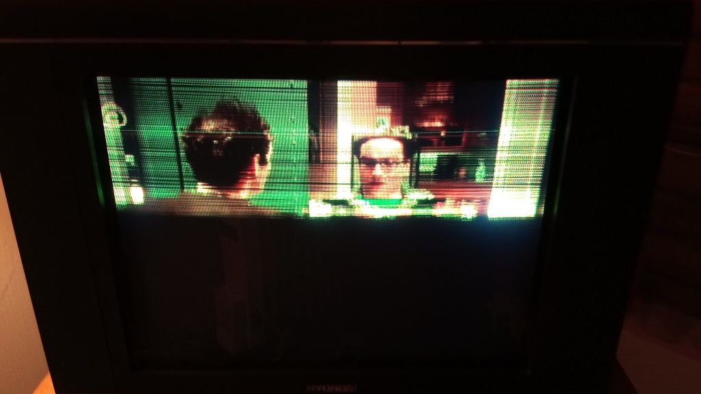

(#) teszti hozzászólása Máj 18, 2023 /
Van egy régi Hyundai CRT tv-m ami azt a hibát produkálta egy pár napja, hogy bekapcsoláskor sárgás volt a kép pár percig. Most pedig hiányzik a kép alsó fele és a felső fele ugrál a képnek. Mi lehet a gond?
(#) kadarist válasza teszti hozzászólására (») Máj 18, 2023 /
A forrasztásokat nézd át, mert ez a márka (Hyundai) is már a gyenge minőségű ólommentes forrasztásairól híres.
(#) teszti válasza kadarist hozzászólására (») Máj 19, 2023 /
Szia,
Átnéztem a forrasztásokat, de nem láttam egyiket sem problémásnak. Mindenesetre a pici panelon ami a képcsőre csatlakozik átforrasztottam mindent, de sajnos nem segített.
Lehet, hogy majd neki ugrok az alaplapon lévőknek is valamikor, hátha.
Milyen egyéb hiba lehet még? Esetleg ez a lemágnesező PTK nem lehet a ludas vagy köze sem lehet hozzá?
A hozzászólás módosítva: Máj 19, 2023
(#) tufatofu válasza teszti hozzászólására (») Máj 19, 2023 /
A lemágnesezőnek nincs köze hozzá. A függ eltérítő fokozat és az IC-je áramkörében keresgélj...
(#) Udvari Zsombor válasza teszti hozzászólására (») Máj 20, 2023 /
A képcső végén lévő panelnek nincs sok köze a jelenséghez, inkább az eltérítőtekercshez tartozó áramköri részeknél keresgélj és arrafelé forrasz át mindent.
A lemágnesezőnek eleve már köze se lehet a jelenséghez, mert az a képcső eleje körül futó vastag tekercs, ami csak a tévé bekapcsolásakor zizzen meg, hogy megakadályozza a nemkívánatos mágnesességet a képcső fém részeiben.
(#) teszti válasza tufatofu hozzászólására (») Máj 20, 2023 / 1
Átnéztem. Találtam egy púpos kondit az IC-nél. Cseréltem és működik, köszönöm.

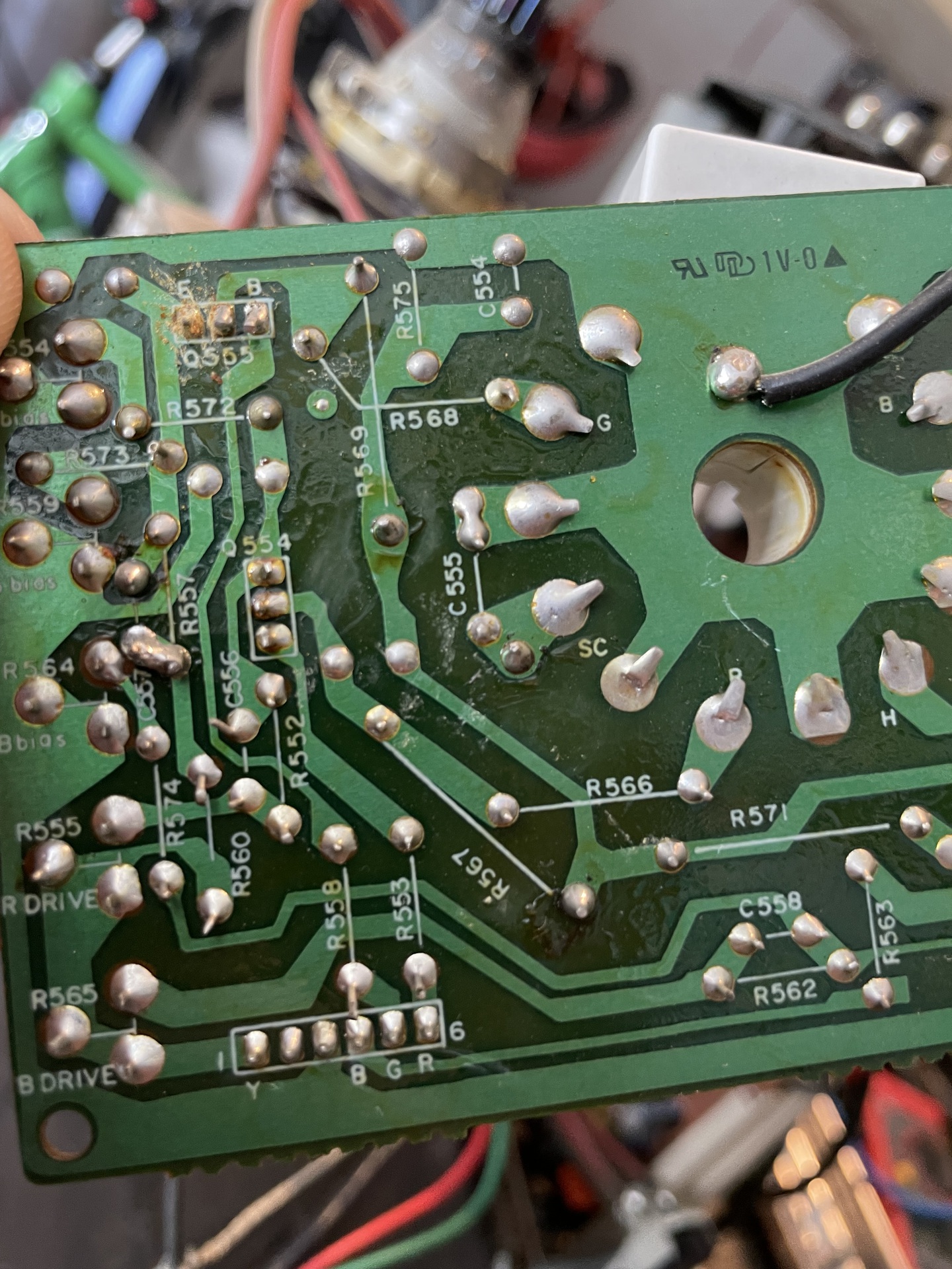

(#) mammouth válasza tufatofu hozzászólására (») Máj 21, 2023 /
Köszönöm a tippet, valóban ott volt a hiba, sikerült megcsinalni!
Azonban nem, vagy nem csak a piros csatornàval volt probléma hanem szerintem a zöld tranzisztor volt úgy gondolom hogy az időtől és a fluxtol zárlatos. Ezért a képen nem nagyon látszott piros szín hanem minden erős zöld árnyalatú volt. Ujraforrasztottam mindhárom tranzisztort, és izopropillal és egy fogkefével letakarítottam az elektronikát. Szerintme most rendben van

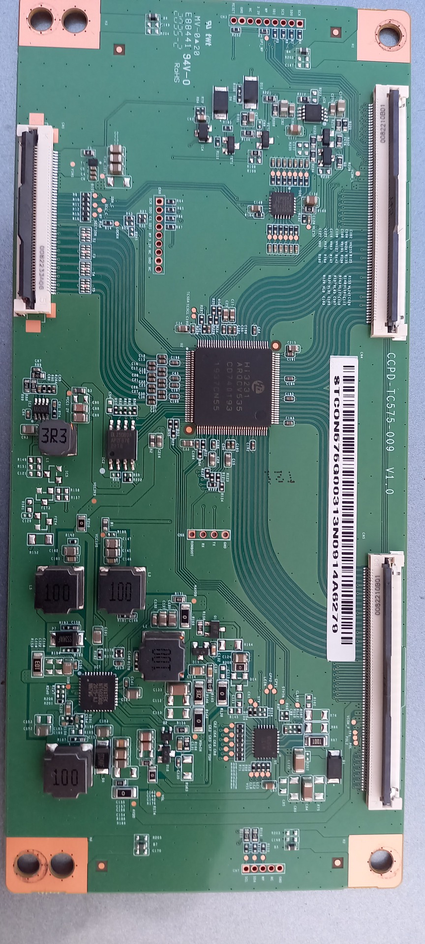

(#) gubík gábor hozzászólása Máj 25, 2023 /
Sziasztok alulfotózott Philips lcd tévét hoztak kép nélkül, hang van, megvilágítás működik. T-con panel cseréjét javasoltam azonnal. Sajnos ertefelé nem kaptam így az ebay-hez fordultam. Meg is jött, beszereltem, csatlakozásokat megtisztítottam, de széles zöld sáv van a kép bal oldalán. Az új panel úgy tűnt nem volt még beszerelve korábban, a rögzítőpontok sértetlenek voltak. Bíztam benne hogy ezzel le van tudva a probléma. Szerintetek panel hiba? A képen a régi panel van.

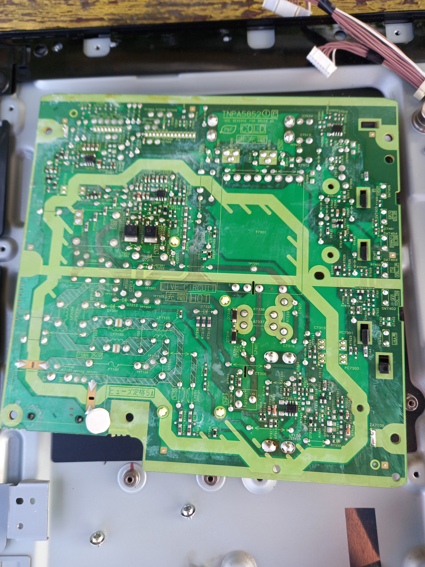

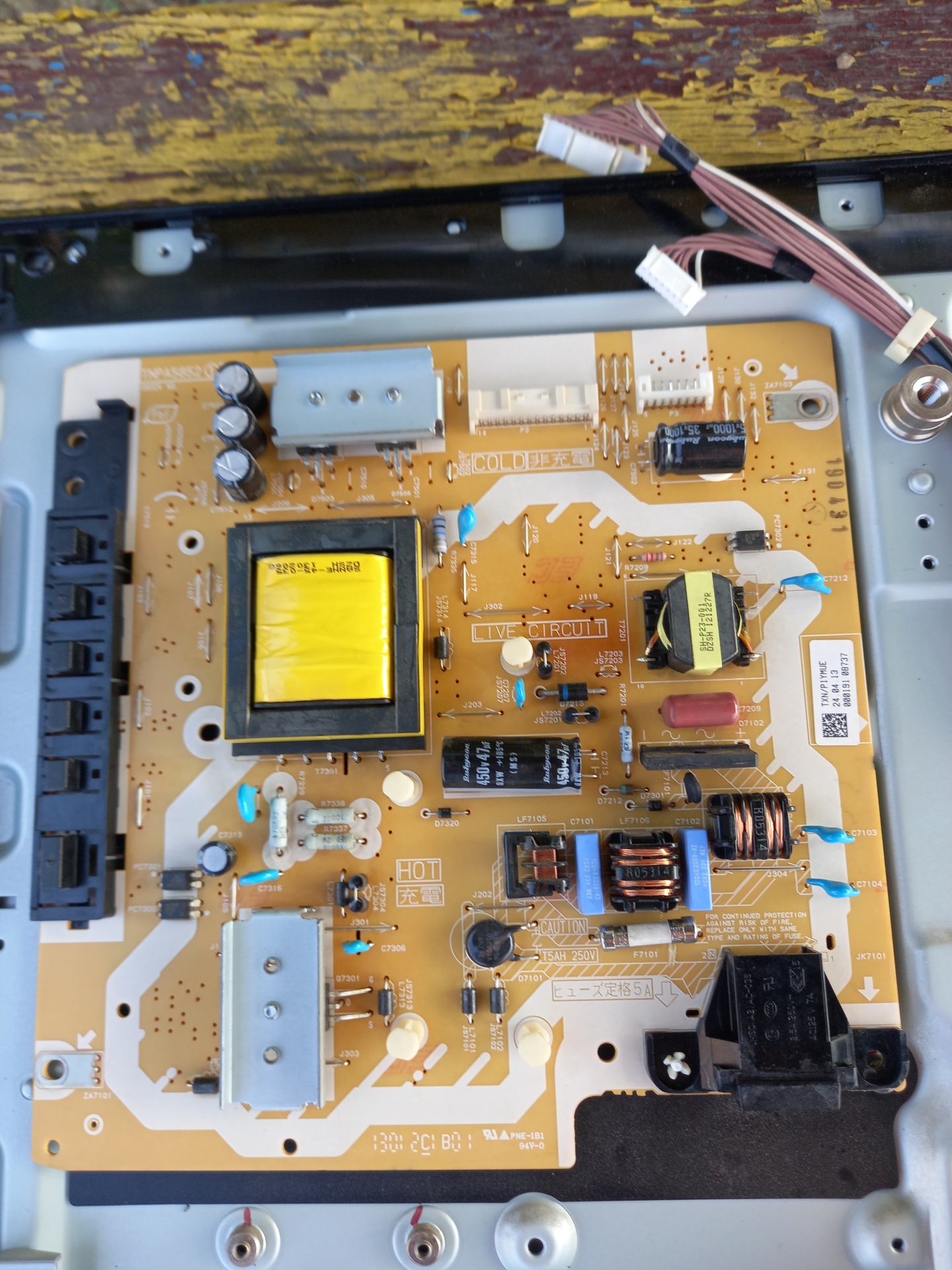

(#) locked hozzászólása Máj 29, 2023 /

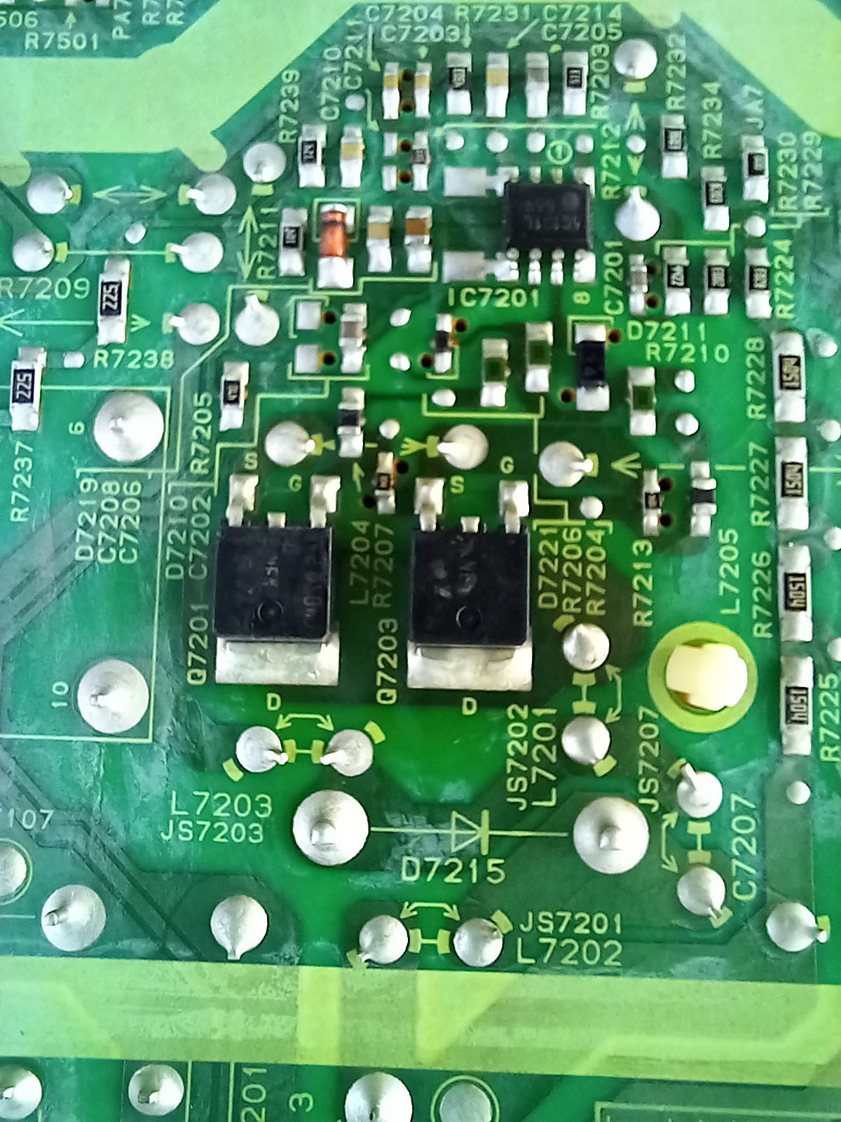

A napokban házunkhoz nagyon közel becsapott a villám.A TV-m standby üzemmódban volt egy set- top box-al hdmi-n összekötve,más kábel nem volt a tv-vel összekapcsolva.A set-top box LAN kábellel routerhez csatlakoztatva.A router,box hibátlanul működik viszont a tv sajnos nem reagál semmire.A standby led sem világít.Érdemes vele foglalkozni szerintetek?Hátulját lebontva égésnyom nem látható.Panasonic TX-L32E6E a típus,nem fiatal,de eddig hibátlanul tette a dolgát.
(#) szs válasza locked hozzászólására (») Máj 29, 2023 /
Ha éģésnyom nem látható, az még bizakodásra is adhat okot. Fényképezd le. Vagy keress kipúposodott kondenzátort. Hav a "standby" gyanús, akkor olyan 10-16V körülieket. Elég sokszor mondják "villámcsapott"-nak azt, ami csak a kondenzátor kifáradásából fakad. Csak akkor jött ki.
A hozzászólás módosítva: Máj 29, 2023
(#) locked válasza locked hozzászólására (») Máj 29, 2023 /
Sajnos ez tényleg villámcsapás,sivítva nagyon közel ütött.Utána rögtön jött a hiba.
(#) tufatofu válasza locked hozzászólására (») Máj 29, 2023 1 /
A varisztor nem zárlatos, a bizti ép?
(#) locked válasza szs hozzászólására (») Máj 29, 2023 /
Púpos kondit nem látok,csatikon nem mérhető feszültség.Service manual alapján.
(#) zolika60 válasza locked hozzászólására (») Máj 29, 2023 / 1
A konnektortól kezdve meddig jut a feszültség? A tápegység részen keress először hibát.
(#) locked válasza tufatofu hozzászólására (») Máj 29, 2023 /
A biztositék jó,varisztort nem mértem.
(#) locked válasza zolika60 hozzászólására (») Máj 29, 2023 /
Az egyenirányító után van egyenáram.Tovább nem méricskéltem,csak a másik végén.Ott kellene lennie 5,16,24v-nak,de sajnos semmi.Az én képességeimet meg foja haladni.Én a statikusságtól tartottam,hogy nem-e az vitte el.
(#) tufatofu válasza locked hozzászólására (») Máj 29, 2023 /
Míg a standby led nem világít, addig nem megy a segédtápegység, és a főtáp sem fog beindulni enélkül. Az ép bizti jó jel.
