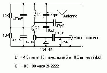

Valaki tudna mutatni egy bevált, viszonlyag olcsó és egyszerő jeladó-vevő kapcsolási rajzot? S-videó kimenetemet, vinném át egy másik házrészbe kábel nélkül, egy tv-be! Előre is köszönöm, aki tud segíteni! Üdv...

Csatoltam egy TV adó kapcsolási rajzát, arra rákötöd az S-Videó-t bemenetnek.
Ezzel a videó jel megoldva.
Hang továbbításra meg egy sima FM adót használsz.
Vevőnek meg egy egyszerű műsoros vevőt, majd az mehet rá a TV hang bemenetére.
Bár van elegánsabb megoldás is, de a célnak megfelel, és viszonylag egyszerű.
Üdv: Petya

Ha az S-videót rákötöm bemenetnek, akkor, hogyan fogja fogni a tv a jelet? antennával "X" mhz-en?
(#) Peti027 válasza psylife hozzászólására (») Dec 5, 2007 /
Igen, a 22 pF-es kondival állítod a frekit.
Valahol a VHF sávban fogod megtalálni.

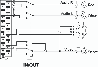

van még egy probléma. a tv amire vinném a jelet, nincs rajta videó bemenet csak scart. nálam úgy van megodva (szintén nincs a tv-n video bemenet), hogy svideo-rca és rca-scart a tv-be, és akkor av-n nézem. úgy nem működik, hogy svideo-rca és akkor az be a koax bemenetre. ezt a problémát meg lehet oldani?
„tv amire vinném a jelet, nincs rajta videó bemenet csak scart”
Ez nem nagy gond.
Veszel bárhol 400-500 forintért egy olyan átalakítot, ami bemegy a TV-be mint SCART, és ott van rajta az RCA.
De ha nem akarsz venni, csatoltam a SCART kiosztását..

(#) Peti027 válasza psylife hozzászólására (») Dec 5, 2007 / 4
Na, tehát:
Vegyük azt a TV-t amire a jelet át akarod vinni.
1. A kép a VHF sávban fog megérkezni, a TV koax bemenetére dugsz egy antennát, vagy egy sima akárhány centis vezetékdarabot.
Ezzel a kép ott is van.
Viszont, várjál csak..
Igazad van, a hang ekkor nem fog megérkezni, mivel az csak akkor szólalna meg, ha RCA-n vinnéd, de akkor nem lenne kép, mivel az csak "AV"-n szól..
Jogos!
Ha nagyon fontos a hang is, akkor egy olyan kapcsolás kell, ami hangot-képet továbbít, de akkor kell külön vevőt is építeni.

Ok, hát akkor meg egyszerű:
Amit csatoltam elöbb TV adó kapcs. rajzot, annak a videó bemenetére dugod a S-Video kábelt, aminek a végén ott egy átalakító, tehát a TV adós kapcsolásra, az RCA kábelt dugod rá, ami a jelforrástól jön, amit továbbítani akarsz.
Majd amelyik TV-n akarod nézni, ott megkeresed a csatornák között, amint írtam, VHF sávban.

tehát... mellékeltem képet! így gondoltad, és elvileg működik?
hány voltos elem kell a jeladóhoz?
Így van!
Az adónak 3-12 voltig adhatsz.
10mA-t vesz fel kb.

(#) Novak hozzászólása Dec 5, 2007 /
A kép amit rajzoltál helyes. Így kell bekötnöd.
Peti027: honnan vetted ezt a butaságot, hogy ha olyan kapcsolást keres ami képet és hangot is átvisz, akkor ahhoz vevőt is kell építeni?
Az adó ami hangot és képet is átvisz, annyiban különbözik az általad csatolt adótól, hogy a hang 5,5 MHz-cel el van tolva, és frekvenciában modulálja az adót.
Egyébként nem sokkal bonyolultabb egy ilyen adó építése. 2 vagy 3 éve építettem ilyet, ha megtalálom a rajzát felteszem. (ha jól emlékszem egy Hobbyelektronika cikkben jelent meg)

Hmm, ezt a kcspolást ismerem, össze is raktam anno, de még rossz minőségűnek is túlzás nevezni. Hatótáv kb. 1 méter, de lehet sokat mondtam Bár ez nem is csoda, BF494-es emitter-körében 10 kohm... az kicsit nagyon sok. Kiis cseréltem 470 ohmosra, de úgy is gyenge. Hangot meg nem is tudtam rajta behozni.
A rajz amit mondtam... most nem találom, de hétvégén az otthoni gépemen szerintm emgvan, majd feltöltöm.
