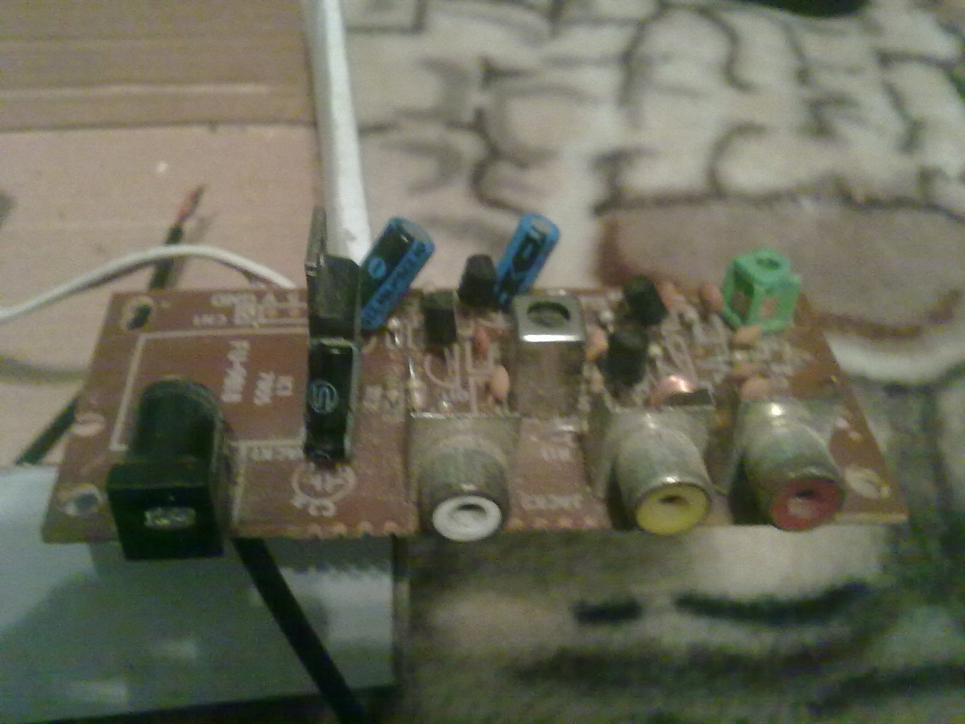

Na szóval van egy régi Dendy szerű játék konzolom. Átakarom alakítani vezeték nélkülire és az egészet(játékkar, transzformátor stb.) a legkisebb dobozba elhelyezni. Mármost a szinte készen van, a áramellátást és sikerült megoldani akkumulátorral, de még mindig maradt egy kábel, ez pedig a koax a/v kábel. Ezt szeretném valahogy eltüntetni. azt tapasztaltam, hogy a konzolt a tv-hez elég közel elhelyezve gyengén vette a jelet. Hogyan lehetne azt megoldani, hogy a tv esetleg szobaantennával vegye a konzol jelét(2-3métertől nem kell több)? (elég amatőr vagyok e téren, ezért minél egyszerűbb megoldást keresek) A válaszokat, megoldásokat előre is köszönöm.
A kimenet koax vagy a/v nem mindegy. Ha koax ,akkor tegyél a végére egy rendes antennát (na jó lehet elég csak a dipólja is ) ami a játék sávjára van méretezve.Ezt a TV re irányítva már lehet venni fogja egy szoba antennával.
A szomszédokéval együtt.
Persze ez csak lakótelepen igaz, de a kolléga nem írta hol lakik. A hozzászólás módosítva: Jan 31, 2013
audio és video jelt is ad a konzol külön külön, de nem kell külön-külön bekötni(talán fake) elég csak a videóét (fehér) és akkor van kép meg hang is
Nem akarlak elszomorítani, de video jel a sárga rca dugó, és a piros-fehér páros az audió. Értelem szerűen jobb-bal oldal. Az egyiken nem megy a másik, és fordítva.
Na így néz ki a cucc a fehéren adja a képet és a hangot is a tv antenna kábel helyére bedugva.
és ennek a csatlakozónak a jelét kellene a tv-nek vennie kábel nélkül kb 2-3 méterről (jelenleg ha elég közel teszem a kábelt a csatlakozónak nagyon hangyásan a tv vesz jelet), mondjuk szobaantennával.
Ha így van, akkor ez nem AV, hanem RF kimenet, vagyis az első válasz a jó, akonzolra teszel egy kis antennát, és a TV antennabemenetére is. Ez az igényelt 1-2 m távolságra lehet 1-1 kb 20 cm-es drótdarab is (pl koaxkábel-darab, az árnyékolóharisnya nélkül). Üdv!

Én pontosan ilyen UHF jelátadót építettem, még a Digi tv. kezdeti időszakában, A+V csatlakozót kell bedugni, és megy az egész lakásban, de még hátul a kertben is, kb.80m.re színes jó min. kép.
Az egy tévhit hogy nagy antenna kell, meg hogy a sávra méretezett dipólra kell kapcsolni, a jeladó kimenetét, ezzel ugyanis csak az illesztetlenséget, valamint a veszteségeket növeljük meg, az Uhf sávban, a hatótávolságot nem. A kapcsolás szerintem elég egyszerű, egy régi video-ból, kimentett működőképes UHF modulátort kell kitermelni, majd azonosítani a bekötéseket, Video in, audio in, +batt. ill. 5V-os smd, vagy annál régebbi kiadású 12V-os tápfeszültséget igényel, az áramkör. Erről a kicsi fémdobozban levő modulátorról , sokan elfeledkeztek már, mindenki a digitális technikában gondolkozik, pedig nem mindig az a megfelelő, egy adott cél feladat megvalósításához. Egy Upc, digi tv. beltéri egységhez, vagy egy otthoni kamerához, kitűnően megfelel, egy ilyen AV modulátor, + hozzáépített 3tranzisztoros erősítő, smd. kivitelben. Bfr91, Bfr92, tranzisztorokkal készítettem el, az első változat, no smd, hanem hagyományos kisméretű alkatrészekből állt. Ami a mai napig működik, és hihetetlen de nem hangolódik el,/nincs kvarc/ pedig az erkélyen kint figyel, egy infra kamerához csatlakozva. A 34Ch-ra van behangolva, az antenna egy drótantenna, 1,5mm rézdrótból készült, 11,5cm. hosszú. A jelszint olyan erős, hogy a lakásban, bárhol fogható akár egy csavarhúzó, vagy egy drót db-ot bedugva, a hagyományos CRT, tv. koax.bemenetébe. |
