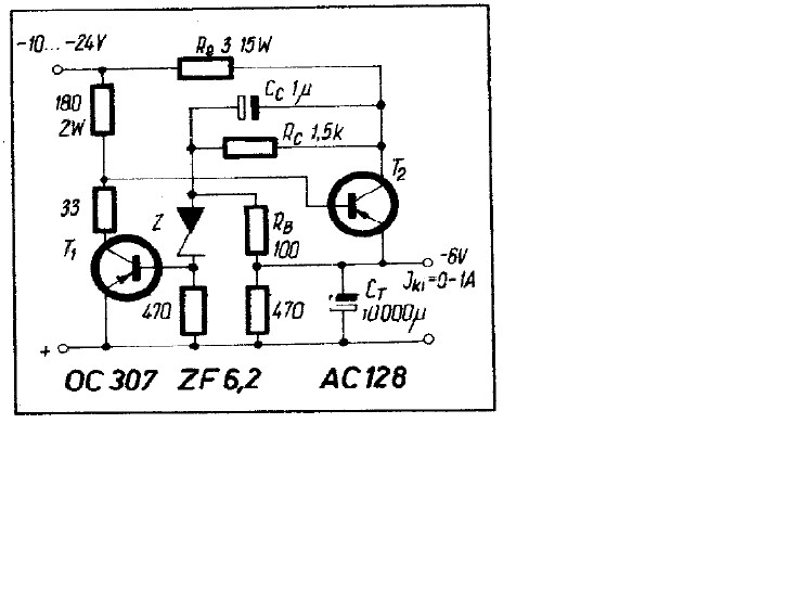

Univerzális tápegységet szeretnék építeni és ehez szeretném a segítségeteket kérnem. A tápegységet hálózati leválasztás nélkülire tervezem! A célom 12V 5A stabilizálatlan (egyenáram) kimeneti feszültség. Az univerzálison pedig azt értem, hogy kb. 15V egyenáramtól kezdve az egyenirányított, pufferelt hálózati bemeneti feszültségig működjön.
Szerintetek ezt meg lehet oldani úgy, hogy közben ne melegítsen el több száz wattnyi tejesítményt?

Hello, meg lehet oldani, kis áramigénynél. Válassz egy nagyfeszültségű tranzisztort, abból egy emitterkövetővel meg lehet oldani a feladatot....Az áramigényedről nem írtál ...

Az áramigényem 5A. Igazából ez okoz igazi fejtörést. A maximális bemeneti feszültségnél kb. 325V mit kezdek a maradék 313V-nyi feszültséggel? Melegítsek el 1565W-nyi teljesítményt? Természetesen ez lenne a maximum, kisebb bemeneti feszültségnél ez csökkene. Lehet nem jól számoltam.

Azt úgy szokták megoldani,hogy az egyenirányító is szabályozva van /tirisztor/ , fázisszeleteléssel (folyási szög szabályzás.

Szerintem ekkora átfogást nem igazán tudsz csinálni, max ahogyan medve javasolta AC-vel.(bár én egy bemenő feszültségtől függö jelfogós megcsapolás váltást csinálnék ami felülről közelítené a bejövő értéket, ha az a bedugás után nem változik folyamatosan) Az smps-es gyári tápok is igazából min 85V AC ből előállítható DC vel indulnak.Ha ez érdekel akkor google SMPS erről elég részletel oldalak vannak (angolul) vagy itt a fórumon is találsz ezzel foglalkozó témát.

Egyenirányítsd, lehetőleg csak félutasan a hálózati feszültséget, utána tegyél egy izmos kapcsoló elemet, mondjuk egy fetet. A fet utánra egy hatalmas elkót. A fetet egy 555-el hajtsd meg, aminek a kitöltési tényezője egy trimmerrel állítható. Utána a trimmert állítsd be úgy, hogy 12V legyen az elkón.
Persze kell egy soros induktivitás és egy schottky is...
Ez egy nagyon primitív, de stabilizálatlan megoldás.
De lehet hogy már a váltakozó feszültséggel is lehetne játszani, ahol triak vagy tirisztor a kapcsolóelem. De akkor meg hatalmas szűrés kell...
De biztos hogy leválasztás nélkül akarod a dolgot?!

A tápegységnek kb. 15VDC-325VDC bemenő feszültségig kellene működnie. Ha DC-ről működik akkor már AC-ról is fog. Nem tudom a Te konditöltős megoldásod ezt tudja? Ha igen tudnál szimulációt küldeni? Hálózati leválasztás nem kell.
(#) rosco válasza 20sz Jófiú hozzászólására (») Jún 20, 2008 /
A leválasztás nélküli tápegységet semmiképpen sem javaslom, ha az a hálózati feszültséggel galvanikus kapcsolatban lehet. Némi spórolás nem éri meg az esetleges életveszélyes áramütést.
No persze ha másra kell a kapcsolás, mert mondjuk valami szélsőséges kimeneti feszültségű forrásod van (pl. szélgenerátor) akkor szóba jöhet.
De ez a 15...325V akkor is nagyon sok. Az a baj, hogy ekkora "lépcsőt" nemigen fog tudni egy step-down konverter (mert így hívják) .
http://www.powerdesigners.com/InfoWeb/design_center/articles/DC-DC/...r.shtm
Azért nem, mert ahhoz hogy már 15V-ról is működni tudjon megfelelően kis soros ellenállású fojtó és FET kell bele. Igen ám, de ha túl kicsi a fojtó, akkor nagy bemeneti fdeszültségnél iszonyú keskeny impulzusok kellenek, amit a félvezetőeszköz nem fog tudni teljesíteni.
Ez egy jó hatásfokú, step down konverter, 24 ill. 48V-ra. Ez nem trafós.
http://www.hvlabs.hu/inverter/step_down_48V.gif
Több megoldás is van a problémára ha mindenképp széles tartomány kell. Én egy trafós megoldást csinálnék, félhíd kialakításban, amit annyival egészítenék ki, hogy a bemenő feszültségtől függően több lépcsőben kapcsolnám a primer tekercs leágazásait. (relével) Nem szép megoldás, de jó hatásfokú lehet.
