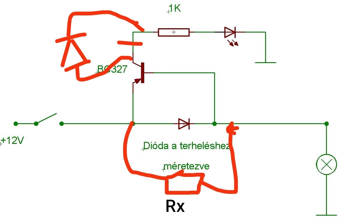

Segítséget szeretnék kérni "Uiv-01" visszajelző működésével kapcsolatosan. Ford mondeoba van beszerelve kettő darab. Akármelyik irányba, akármelyiken próbálva a hangolást, nem sikerül villogásra bírni a visszajelző ledet. Próbáltam futóval és nélküle is. A led csak egy pillanatra villan, ha kapcsolom az index kart. Elméletileg működött. Tudnátok segíteni a hibakeresésben?
Az olyan!
Csak villanni fog, úgy kell beállítani hogy az csak utifut csatlakozása esetén villanjon.
Az a probléma, hogy se utánfutóval, sem pedig nélküle nem sikerül működtetni - ahogy írtam is. Amennyiben villogna valahogy, már tudnám hangolni az utánfutóval.
Több menetes tekercs kell..
Nyolc menet volt a legtöbb. Gondolom azért az egész műanyag testet nem kell "feltölteni". Az fontos egyébként, hogy a csövön hol helyezkedik el a teker? Végeken, vagy középen?

Ezt kiegészíteném egy ellenállással plussz egy diódával és már párhuzamosítható két ilyen áramkör ugyan azzal a leddel és a hozzátartozó ellenállással.
Rx ellenállással áramra be lehet állítani mikortól működjön. Tökéletesen működik az áramkör. Csatolom a képet a módosításról. Legyen mindenkinek szép napja. |
