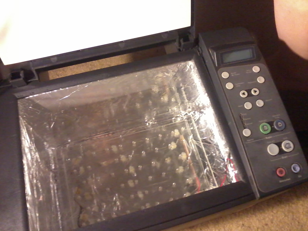

(#) Mircsof hozzászólása Aug 3, 2015 /
Készítettem a lévilágítómhoz egy dobozt fából, és szeretném a belsejét bevonni alufóliával. A kérdésem az, hogy mivel tudnám rögzíteni a fóliát a fához a pillanatragasztó megfogná?
A fa erezetileg lakkozott, lehet ez problémát fog okozni a ragasztónak, de ha szükséges letudom csiszolni!
(#) edison14 válasza Mircsof hozzászólására (») Aug 3, 2015 /
Kétoldalas ragasztópapírral.
(#) pjg válasza Mircsof hozzászólására (») Aug 3, 2015 /
Közönséges ragasztóstifttel.
(#) kaqkk válasza Mircsof hozzászólására (») Aug 3, 2015 /
De sokkal jobb ha fényes fotopapírt használsz a folia helyett. Két elönye is van , bármilyen ragaszto fogja és jobban visszaveri az uv-t
(#) Mircsof válasza kaqkk hozzászólására (») Aug 3, 2015 /
Köszönöm a javaslatot, de már vettem kétoldalas ragasztópapírt, és összeházasítottam az alufóliával. Csak jobb mint a csupasz fa....

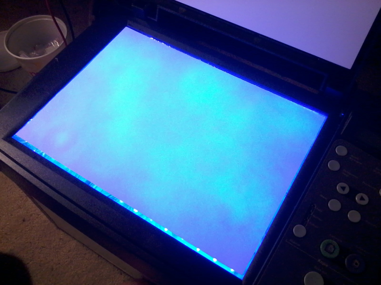

(#) Mircsof hozzászólása Aug 5, 2015 /
Elkészült a levilágítom, még nincs kész teljesen, mert kellene hozzá találni egy időzítő áramkört amivel az eredeti kijelző is használható lenne. A képeken látható esetleg számotokra valami olyan ami így nem lesz megfelelő?

(#) Mircsof válasza szucsistvan123 hozzászólására (») Aug 15, 2015 /
Nem tudom, itt van nekem is az asztalomon, de még nem mertem átereszteni a lézernyomtatón Én most sima egyszerű papírral szenvedek, de azzal 12 perc a levilágítás, meg nem is a legjobbak a vonalak, igaz hogy a vékony vonalak is megvannak (0,2), de a vonalak szélei igencsak cakkosak akár vékony kár vastagról van szó.

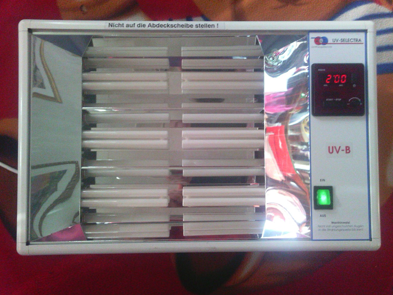

(#) eyess hozzászólása Okt 27, 2015 /
Egy olyan UV solár lámpát szeretnék bemutatni nektek, aminek a javítás után úgy döntöttem , hogy nem fogja a kukában végezni.
Ez gyári solár lámpa , de nem volt szívem kidobni , illetve megláttam benne a további használhatóság igényét .Ami ebben az UV - s nyákkészítéshez nagyon is passzol.
Tettem fel egy képet a gépről , illetve egy rövid videós bemutatót is mellékelek.
